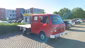

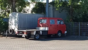

    Zum Start des Sommers ging es dann relativ schnell, Kabine abgeschnitten und zur Verwertung gebracht. Zum ersten mal kann ich hinten aus dem Rückfenster sehen 😆.

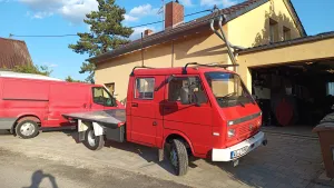

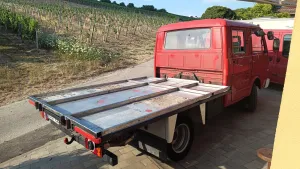

    Das Flatbed wurde für die Abnahme vorbereitet (die verbleibende Vorderwand wa mir nicht stabil genug) und die Beleuchtung angepasst. So ging er auf Anhieb durch den Tüv und es wurde die Idee bezüglich des Durchstieges besprochen. Das entfernen des Fensters stellt strukturell und kein Problem da, das erweitern des Ausschnitts nach unten erfordert jedoch einen Kompenationsrahmen für welchen sich kein Betrieb finden lässt. Daher muss vorraussichtlich der "Landscape" Durchstieg mit 115x40cm ausreichen.

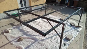

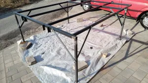

    Spontan wurde dann die Entscheidung gefällt einen zusätzlichen Zwischenrahmen zu erstellen, durch welchen das Absetzen ermöglicht und die Aufnahme am Fahrzeug umgesetzt wird. An sich besteht der Rahmen aus 50x50x3er Stahlprofilen quer zum einschieben der Stützfüße und 50x30x3 Profilen in Fahrzrichtung. Auf den Bildern anbei ist er erstmal nur geheftet, vorne erhällt er loslager, und hat durch den Aufbau des Flatbeds zusätzlich seitliche Führung, hinten ist er über vier Punkte mit dem Flatbed links und rechts zur Aufnahme am Fahrzeugrahmen verschraubt. Zur Befestigung kommt 8.8er M12 Hardware zum Einsatz. Der Rahmen wiegt 68kg mit den Füßen zusätzlich bleibt er kanpp unter 100kg. Die Kabine steht hinten 23cm über den Rahmen hinaus, vorne und seitlich ist diese bündig.
    Der Rahmen bekam Füße, sodass das Fahrzeug darunter fahren kann, um diese zu entfernen muss das Fahrzeug an der Hinterachse mit Wagenhebern angehoben werden, bis diese entlastet sind. Wenn die finale Höhe des Fahrzeugs nach dem Ausbau feststeht werden die Füße noch ein wenig gekürzt.
