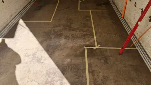

    Kennt einer einen TÜV Prüfer im Raum 49419 ???
    Thema hinten zwei sitze im Koffer einbauen und für den Fahrbetrieb mit personen abnehmen lassen .
    Habe mich heute durch die TÜV Welt telefoniert , und immer nur gehört sitze im koffer trage ich nicht ein .
    Durchstieg zur fahrer Kabine ok , muss heizbar sein der koffer für die personen hinten , ok ( muss er ja eh als womo dann ).
    Gurtböcke gibt es mit Prüfung...ok.
    Aber hinten im Koffer auf den Hilfsträgern .... Oder seitlich mit Adapter Platte im Boden und Unterzügen unter den Koffer Trägern
    ( habe da mal was entworfen , kann da ein bißchen was )
    Großartiger Entwurf sagen die Prüfer , das hält die G Kräfte auch mal Drei....
    Aber da haben wir ja kein Prüfbericht drüber . Wo der geprüfte Gurtbock drauf verankert würde .
    Also kennt jemand eine Anlaufstelle wo die Leute etwas offener für solche Projekte sind?
    Danke
    Philip
