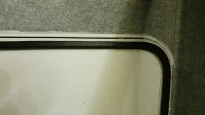

    und wieder ein Profil gesucht - diesmal aber etwas spezieller, und mir fehlt der passende Begriff:
    Ich habe auf der Fahrerseite eine Stauraumklappe eingebaut. Wie es oft passiert ist die Stichsäge nicht supergerade gelaufen, und von innen schließt daher der Klappenrahmen nicht überall bündig ab (siehe Bild).
    Ich habe die Lücken mit Silikon verfüllt, suche jetzt aber noch nach einem Winkelprofil, dass ich in die umlaufende Spalte des Rahmens stecken kann und welches die Ungenauigkeiten in Richtung Wand kaschiert. Es muss also für die Kurven recht flexibel und/oder dehnbar sein.
    Hat jemand Ideen?

    • 7. März 2026 um 22:13
    Hallo Michael,
    da gibt es bei/von den Klappenerststellern z. B. Mekuwa, Tegos..... ein Kunststoff/Gummi-Profil für den Anschluss vom Rahmen zur Wand.
    Die sollte auch beiden üblichen Verdächtigen zu beziehen sein.
    Gruß, Andre

    • 8. März 2026 um 13:06
    ich habe beide mal angeschrieben. Mit dem Wort "Abdeckprofil" gehe ich jetzt auch nochmal suchen.

    • 8. März 2026 um 17:04
    Bei Mekuwa findest du diese pdf "Systemschnitt Ausstellfenster der Modelltechnik 2000 komplett isoliert", welche das Profil KP0005 (unten links) enthält. Vielleicht passt das.
