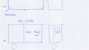

    Wir möchten die Kiste gerne in den Maßen so erhalten, daher haben wir uns überlegt, nach der Restauration der "Gitterbox" (also das Skelett der Kiste) die Gitterbox außen als Wände mit 4mm Sandwichplatten zu isolieren. Einstieg und Küche sollen über eine Klapplösung über die gesamte Höhe und die Hälfte der Breite im vorderen Bereich der Kiste realisiert werden. Ich hoffe, auf der Skizze ist das ersichtlich.
    Wenn wir die 4 Kantrohre nach innen mit Armaflex umkleben, reicht das als Isolierung, um Schwitzwasser zu vermeiden?
    Kann ich die 40mm Sandwichplatten direkt auf das Gerüst kleben? Muss ich Nieten oder Schrauben benutzen, damit das hält oder nehme ich L Profile als Rahmen auf dem Stahlgerüst (kann ich festschweißen oder Schrauben) und klebe die Sandwichlatten da rein (ist halt mehr Gewicht auf dem Stahlrahmen drauf).

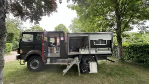

    Hier ist unser Iveco mit dem bisherigen Ausbau: Dort wo der Einstieg und die Küche sind, möchte ich gerne vollstädnig klappbare Wände haben.
