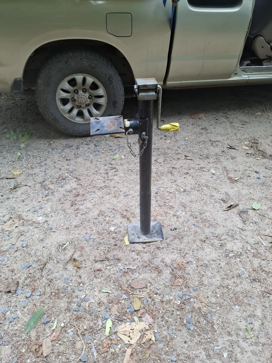

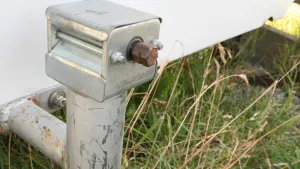

    vorne:
    hinten:

    Danke G26 ! Hast du die Antriebswelle für das Schweißen ausgebaut?

    Ja, Blechdeckel abschrauben. Das Kegelrad ist mit einem Passstift abgesteckt und geht leicht raus. Links und rechts davon ein Kugellager. Welle war glatt, habe ich einseitig abgedreht und Gewinde geschnitten. Muttern angeschweisst.

    Danke, so ähnlich habe ich mir das auch vorgestellt. Muss nur mindestens 2 unten verlängern.

    bei mir sind alle verlängert, vorne natürlich mehr als Hinten
