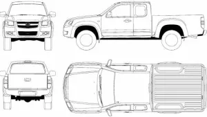

    Ich habe mir ja gerade einen gebrauchten Ranger gekauft, der eine fest verbaute Wohnkabine bekommen soll. Die "neueste" Aufbaurichtlinie die ich finden kann ist von 2023 von der australischen Version. Hätte da jemand ne für mich relevantere Version oder ne Idee wie man ran kommt?
    Wenn jemand eine halbwegs genaue CAD-Datei oder Vektorgrafik hat, an der hätte ich auch großes Interesse!

    Auf die Schnelle habe ich diesen CAD-Link (klick mich) und die beiliegenden Bilder gefunden, halt Mazda BT50.
