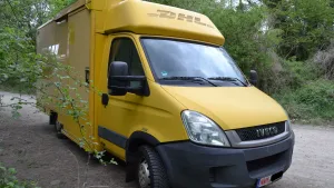

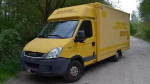

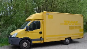

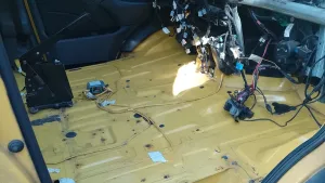

    Ich glaube es wird ein schönes Stückchen Arbeit

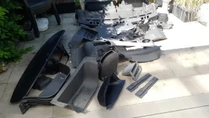

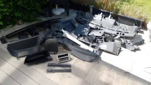

    Darf man fragen, warum man das ganze Armaturenbrett ausbaut?
    406
    • 23. Mai 2025 um 21:43
    Wenn ich unseren Ibiza ein DIN Radio einbauen wollen würde muss ich auch das halbe Armaturenbrett entfernen....
  • Brocki
    8
    • 23. Mai 2025 um 21:50
    Klar darf man das fragen! Weil das alles dermaßen verdreckt war das ich mich darin nicht wohl gefühlt hätte. Nun ist alles frisch wie neu und dadurch sind mir auch die beschriebene Fehler aufgefallen. Ich hätte schon alles wieder zusammen. Die Kabel für die Verbraucherbatterie sind dabei auch gleich verlegt.

    • 24. Mai 2025 um 04:33
    Das leuchtet ein... Ist aber doch reichlich Aufwand für die Reinigung oder ist das beim Daily so unkompliziert?
  • Brocki
    8
    • 24. Mai 2025 um 05:39
    Für mich war das kein Problem. Eine Menge Schrauben und ein bisschen Zeit. Habe dann alle Kunststoffteile mit dem Hochdruckreiniger abgespült und anschließend gereinigt. Bin mit dem Ergebnis sehr zufrieden. Kann das ganze auch gerne noch detaillieren aber muss nun erst einmal meine Elektrik Probleme lösen damit ich weiter komme.

    Schick, Armaturenbrett ausgebaut.
    Haste auch gefühlte 100 Schrauben rausgedreht, um bei der letzten die Sinnhaftigkeit der Konstruktion in Frage zu stellen (die ist von hinten und nur mit doppelt gekröpften Unterarm erreichbar)?
    So gings mir, ich mußte dann allerdings eingestehen, das ich der Depp war. Das Armaturenbrett läßt sich nämlich mit vieeel weniger Aufwand komplett ausbauen und dann kommt man auch überall drann.

    Auch dafür empfehle ich das Servicehandbuch. Da ist beschrieben welche Schrauben man lösen muss um nix kaputt zu machen.
