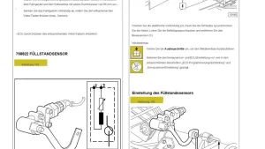

    Zitat von magnetype
    anbei ein Bild aus dem Reparaturhandbuch bzgl. des original Iveco Levelsensors. Keine Ahnung ob bei deinem der gleiche Teil verbaut ist. Was ich als Gewindestange bezeichnet habe nennnt sich im Document 'Tie rod'.
    Eine Programmierung der ECU habe ich nie vorgenommen und hat auch funktioniert.
    Hier mal in Deutsch. Gruß Ralf
