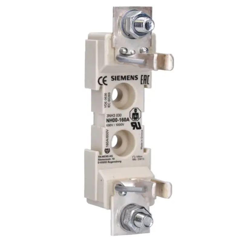

    Ich habe ordentliche Kabelschuhe draufgepresst. Der Stehbolzen am Akku und WR ist lang genug dafür. Ich hoffe, Dein WR hat für 12V Input keine Klemme....dann wirds eng. Schon der 250A-Typ oben wird ne schöne Fummelei. Warum machen die da nicht Stehbolzen wie an NH-Sicherung?
    https://www.voltking.de/media/image/product/247764/lg/siemens-3nh3030-nh-sicherungsunterteil-gr-00-1-polig-160a-690v-1000v-flachanschluss-95mm.webp
