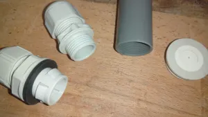

    • 27. November 2024 um 13:52
    Ergänzung
    vlnr
    Skintop Click für Sandwich - normale Durchführung - Verbinder für 2 Durchführungen - Menbrantülle (alternativ)

    • 28. November 2024 um 07:17
    Alles kloar.
    Ich schaue jetzt erstmal, wie ich mit dem Einkleben zurechtkomme.
