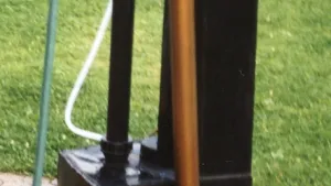

    Hoi Michael
    Klar, das hab ich schon in den 90ern gemacht, Frischwassertank mit gut 100 Litern aus 4mm-PE-Platten geschweisst. (hier bei der Druckprüfung):
    Heute würde ich mindestens 6mm nehmen, eher 8mm.
    Wir haben am Womoboxtreffen in Bodenheim auch schon einen PE-Schweisskurs veranstaltet.
    Ein Hexenwerk ist es nicht, aber wie immer beim Schweissen: Übung macht den Meister!
    Achte darauf dass die Temperatur nicht zu hoch wird, machs mit einem einstellbaren Heissluftföhn und einem passenden Schweissschuh.
