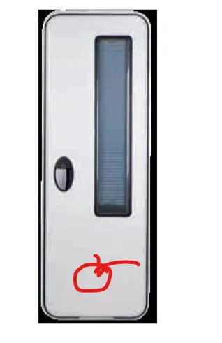

    Hallo alle zusammen,
    da ich ja nicht der Erste bin der einen Koffer ausbaut bei dem die Einstiegskante der Tür irgendwo in Brusthöhe ist hätte ich eine Frage ;)
    Gibt es fertige Aufbautüren bei denen der Griff im unteren Bereich ist?
    sooo ungefähr? :)
    Oder wie könnte ich das ggf. lösen? ;)
    Liebe Grüße und einen schönen Abend euch!
    Nelson
      • 46,56 kB
      • 318 × 491
    7.553
    • 21. September 2024 um 19:10
    Das gibts ehr nicht. Dann macht es Sinn die Türe mit einem Klappenrahmen selbst zu bauen und das übliche Stangenschloss einzubauen. Dann machst du halt die Griffmulde in der Wunschhöhe.
    589
    Wegberg
    • 21. September 2024 um 20:45
    Bei preisgünstigeren Türen wirken die Griffe innen und aussen oft direkt auf das Schloß, nach versetzen dann wäre innen bücken angesagt.
    Gruß, Andre
  • neL0r
    24
    Bickenbach
    • 22. September 2024 um 19:18
    Hallo Holger, hallo Andre!
    Besten Dank für eure beiden Antworten! Ich hab heut morgen nochmal drüber nachgedacht und glaube verwerfe die Idee! Wie ihr schon gesagt habt ist das innen dann ja kacke mit bücken.. soweit hab ich garnicht gedacht.. Und soooo hoch ist der Jumper auch wieder nicht :)
    Also Idee verworfen... Trotzdem tausend Dank für die Antworten!!!
    LG Nelson
