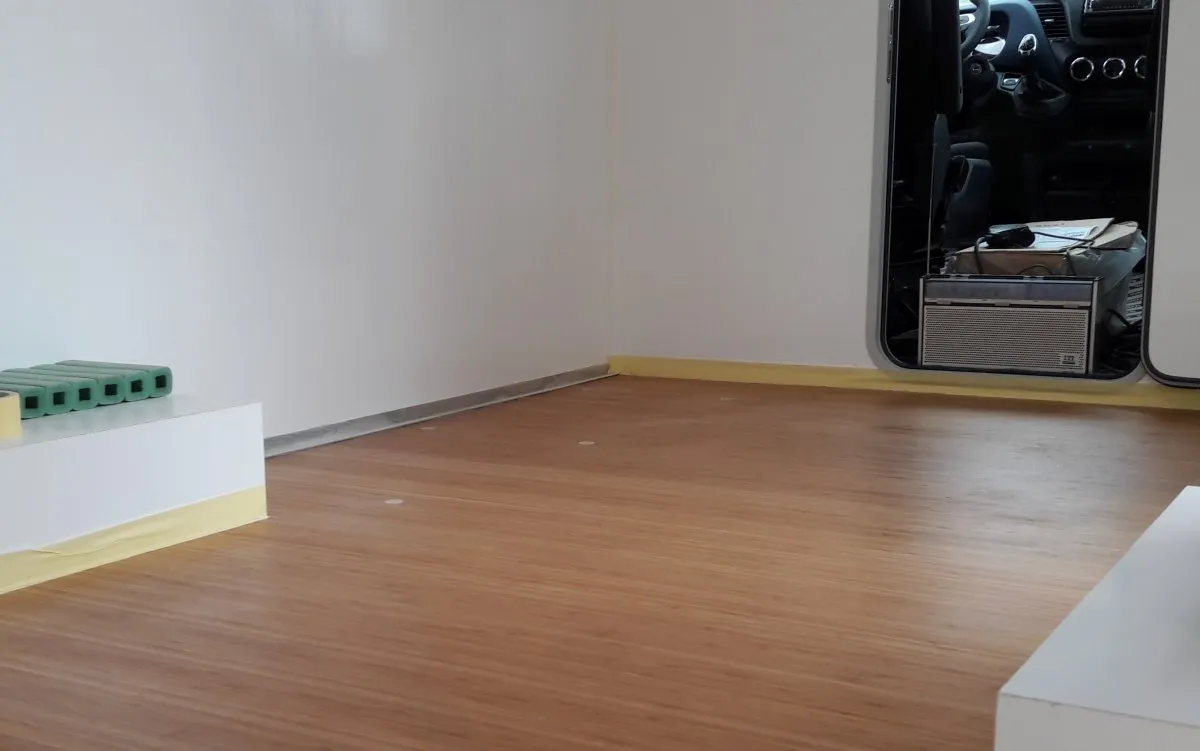

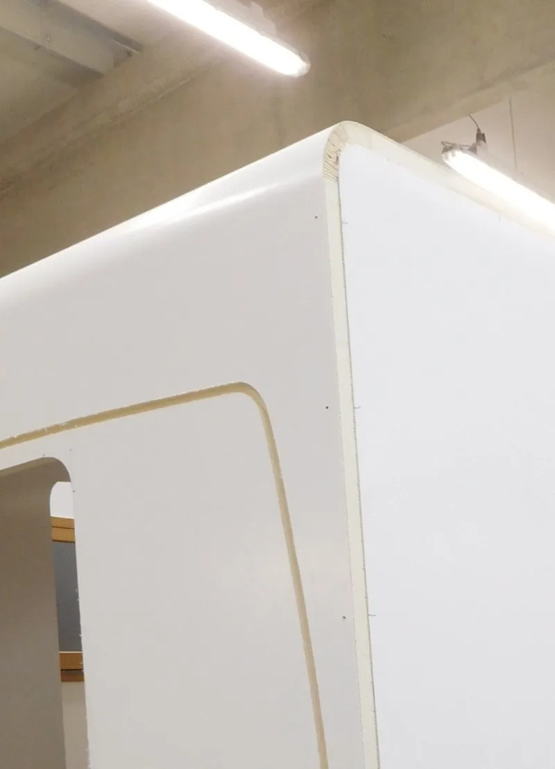

    Die Seitenwände haben Aluwinkel innen zum Boden. Die Dachfläche liegt auf den Seitenwänden. Hier ein Bild ohne die Eckwinkel außen:
    Hier ein Bild von innen (rundum ist abgeklebt, weil ich da grad den Boden versiegelt hatte):
    Die hellen Punkte sind die versiegelten Verschraubungen der Bodenplatte an den Rahmenträgern. Die sind alle in Schränken oder der Sitzbank, also später nicht sichtbar.

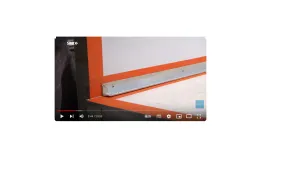

    Ich hatte Ormocar bei meiner Besichtigung so verstanden das die Aluwinkel nur zur Montage der Seitenwand gebraucht werden und auch nur geschraubt und nicht geklebt sind

    Schau mal hier hab ich im SWR Video auf Youtube von Ormocar gefunden. Da sieht man die Winkel sehr genau

    Zumindest bei meiner Kabine ist es ja so, dass die Außenwand noch 20cm runter geht als Schürze. Da muss ja irgendwie eine Auflage hin, deshalb der Winkel.

    Ja schon, aber der Winkel auf dem Bild ist ein reiner Montagewinkel der wieder entfernt wird sobald der Kleber ausgehärtet ist.
    Ist der Winkel auf deinem Bild denn geklebt ?

    Ja, die sind geklebt.
