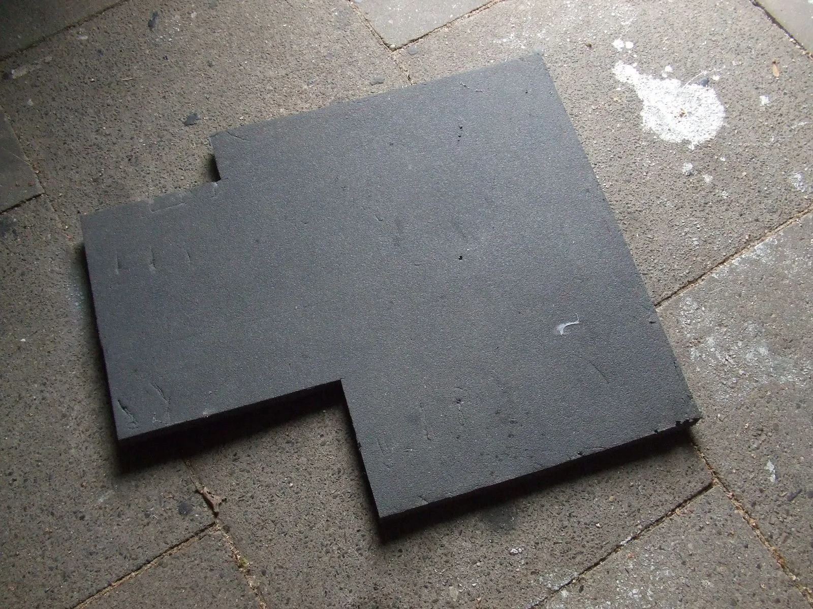

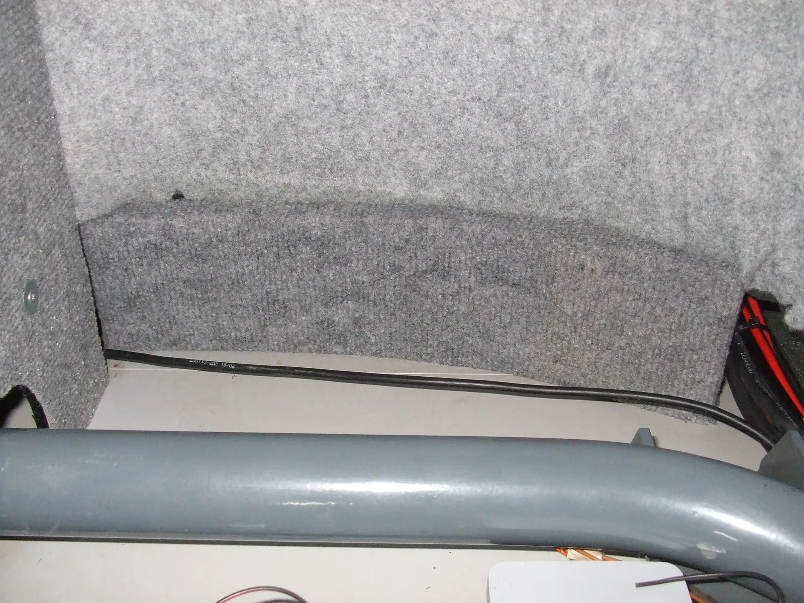

    Ich habe im Fahrerhaus meines Iveco Paketkoffers zur Verblendung sehr festen Rest"schaum"stoff (eher wie eine Isomatte in 20mm) mit Ripsteppich beklebt und diese dann in zu isolierende und verblendende Bereiche gesteckt. Diese Bereiche (Übergang zum Fahrerhaus mit "Hohlraum" hinter dem eingesteckten Stück) sind sehr schwer flächig zu bekleben, zudem läuft dort Werksverkabelung.
    Das hat gut geklappt, aber ich brauche mehr Material. Ist wie Armaflex 19mm, aber etwas dicker, fester und ohne Klebeseite. Nun suche ich schon seit Tagen (wahrscheinlich fehlt mir das passende Suchwort) das entsprechende Material bzw. der Preis, die Menge und der Versand stehen in keinem Verhältnis.
    Hat Jemand einen Tipp oder besser noch; Restmaterial? Ich benötige Streifen in ca. 15cm x 150cm.
