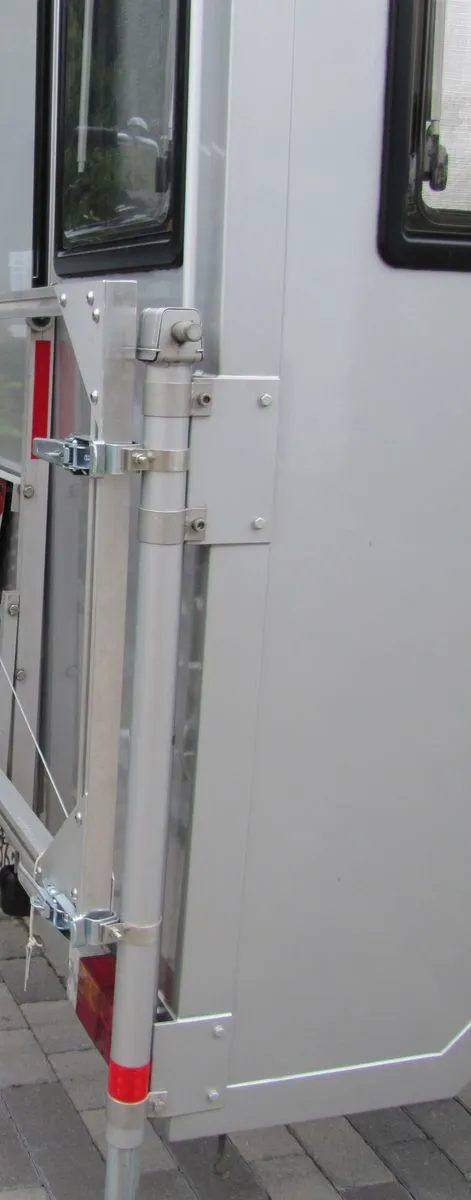

    Hier mal ein Bild von meiner alten Wohnkabine:
    Die Haltewinkel für die Riecos sind in die Kabinenecke eingeklebt, bevor die 50x80mm Eckwinkel angeklebt wurden.
    Du siehst Schrauben, die gehen durch die Wand in eine 50x50mm (oder 60x60?) Aluwinkel, der die Ecke von innen verstärkt.
    Das alles ist mit Sika eingeklebt und nimmt so die Kabinenecke in die Zange. Die Konstruktion hält seit 14Jahren ohne dass sich da was bewegt. Das hat Ormocar so gebaut.
