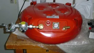

    bei meinem T6 möchte ich diesen Radmuldentank einbauen: https://www.lpgparts24.de/Brenngastank-600x230mm-55-Liter Die Gasanlage und die Geräte möchte ich auf jeden Fall selbst installieren. Kann die Erstabnahme auch der TÜV durchführen oder muss das zwingend ein Fachbetrieb machen? Wird ein Gutachten wegen der richtigen Befestigung des Tanks benötigt oder kann das der Prüfer selbst entscheiden? Wie sind eure Erfahrungen.
    Danke und Gruss und schöne Feiertage
    Walter

    Hallo Walter,
    du solltest zunächst bestätigen lassen, dass dieser Tank wirklich für gasförmige Entnahme gedacht ist. Diese Bauform wird vorwiegend für LPG betriebene Fahrzeuge mit flüssiger Entnahme benutzt.
    Die Abnahme kann im Prinzip jeder machen, der eine Prüfungszulassung hat. Von Tanks haben aber die wenigsten Ahnung. Daher vorher abklären, wie die dazu stehen.
    Zur Befestigung und der Sinnhaftigkeit der Regularien mache ich besser keine Aussage, da findet sich bstimmt ein Sachverständiger.
    Frohe Weihnachten
    LG Wolfgang

    Bei dem oben verlinkten Tank handelt es sich um einen Brenngastank mit Entnahme oben in der Gasphase. Gibt es übrigens auch baugleich (in schwarz) als Autogastank.
    Auszug Fa. Biermeier FAQ;
    Ein Brenngastank hat die Farbe Rot und die Entnahme des Gases ist gasförimg. Dies wird dringend im Bereich von allen Gasgeräten die im Campingbereich, Foodtrucks und Booten verwendet werden.
    Ein Autogastank ist in der Farbe Schwarz und entnimmt das Gas in Flüssigform. LPG Tanks werden bei Verbrennungsmotoren verwendet.
    ACHTUNG!!! Autogastanks dürfen auf keinen fall für den Campingbereich oder Foodtruckbereich und allen anderen Geräten, die eine gasförmige Entnahme benötigen verwendet werden. Ansonsten würde das flüssige Gas aus z.B. dem Kocher als Stichflamme kommen.
    Gruss Walter

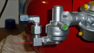

    Spricht eigentlich etwas dagegen an dem Crashsensor GOK Caramatic den im Bild markierten Abgang um 90° nach links zu drehen? Vermutlich dann neu eindichten. Mein Ermeto Abgangsrohr liegt nämlich tiefer als die Schneidringverschraubung des CS.
    Danke und Gruss Walter
