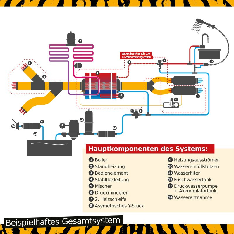

    Bezüglich Heizung: ich würde den Boiler nur an eine Heizung anschließen. Aktuell besteht die Gefahr, dass es zum Hitzestau kommt und die Heizungen auf Störung gehen. Autoterm empfiehlt (oder schreibt sogar vor), dass bei der 4kW Heizung ein Abzweig vor dem Boiler eingebaut wird, der zu einem Ausströmer führt, damit sich die Wärme nicht staut.

    Laut tigerexped ist das mit der Heizung so genau richtig.
    https://www.tigerexped.de/media/image/product/126790/lg/warmduscher-kit-2-0-heizen-warmwasser-camper-wohnmobil~3.jpg
    Es macht eine Heizung sie Grundlast bei der Temperatur und die andere das Delta zur gewünschten Temp.
    Ich lass mich mal überraschen ;)
