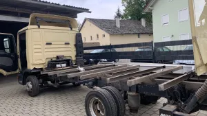

    Diese Woche hab ich den Zwischenrahmen mal runtergehoben und geschaut wies drunter aussieht....
    Der Lack ist leider ziemlich abgeblättert. Deshalb erst mal abgeschliffen.
    Der Zwischen-Rahmen selbst ist noch gut verzinkt und hat keinen Rost.

  • MAN TGL als robustes (Fern)Reisemobil
    • seppzi
    • 1. September 2022 um 20:09
    Servus zusammen,
    danke für eure Antworten.
    Ralf, wegen der Länge, Der Rahmen erlaubt mir laut Aufbaurichtlinie 7,3, aber ich möchte halt auch hinten gerne noch ein Motorrad draufpacken, und/oder 2 E-bikes, dann wird es schon wieder sehr lang, über die 7,40 die ich jetzt habe wollte ich nicht gehen.
    Wir haben es im alten Koffer mal abgeklebt, und denken, dass der Platz ausreichen ist. Wir werden max 3-4 Monate am stück unterwegs sein
    der Zwischenrahmen ist festverschraubt, nur ganz vorne ist eine ca. 2cm starke Gummischeibe untergelegt.
    Die Aufbaurichtlinie erlaubt beides, Tellerfedern oder feste Verschraubung. Ich bin halt unsicher, wieviel Verschränkung eine GFK Box aushält.
    @Christopher, danke Erfahrungsberichte sind immer gut, wie lang und breit ist denn dein Koffer?
    Ich könnte mir vorstellen, dass der Rahmen so 5-10cm Spielraum gut vertragen kann, aber wahrscheinlich werde ich das einfach mal irgendwie versuchen zu testen. Festgeschraubt ist er ja dann auch gleich wieder :)
    Der Plan ist, die Box darauf zu verkleben, das müsste schon eine ziemliche Stabilität geben.
    Sepp

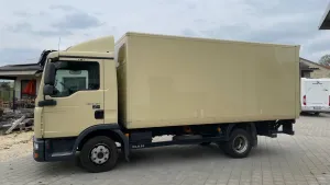

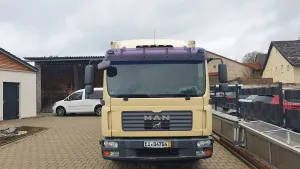

    Ja und dann ist mir Ende letzen Jahres (im Homeoffice hat man ja Zeit :-)) dieser MAN TGL über den Weg gelaufen:
    MAN TGL 8.180 4Zylinder
    Baujahr 2008
    190000Km nachweisbar bei MAN
    Radstand 3,6m
    Klimaanlage
    automatisches Schaltgetriebe...
    leider keine Sperre, daher evtl Umbau differential oder komplette Hinterachse.
    TÜV neu.
    Koffer mit 5m Länge 2,3 Breite und 2m Höhe.
    Wurde von einem Garten Fachmarkt gefahren und ist in recht gutem Zustand
    Bis April habe ich einige male mit dem Verkäufer tel. und schließlich haben wir uns geeinigt.
    So haben wir also das Ding in Halle abholt und nach Bayern gebracht.

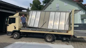

    Den ursprünglichen Plan, den Koffer zu isolieren und auszubauen haben wir recht schnell verworfen, da die Substanz des Plywood schon zu marode war.
    Da ist durch undichte Stellen seit langer Zeit das Wassereingelaufen. Auch der Boden war nicht zu retten.
    Die Ladebordwand, die ich ursprünglich als Motorradträger verwenden wolle, soll erst mal weg, da sie einfach zu schwer ist.
    Da hab ich noch ein paar Bilder dazu.

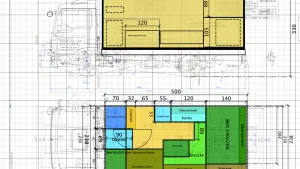

    Wir haben also einen Plan gezeichnet, viel gelesen und recherchiert, und sind nun grade bei der Materialliste und den Preisen.

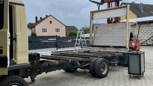

    Nebenbei habe ich angefangen, den Koffer abzubauen und werde mich im Herbst und Winter mit der Konservierung des Fahrgestells und dem Zwischenrahmen, sowie den Diversen Staukästen und der Einstiegsleiter beschäftigen.

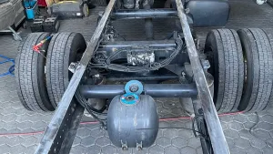

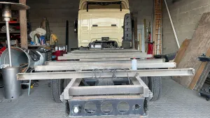

    Beim Abbau des Koffers, ist der Zwischen rahmen zum Vorschein gekommen, und in meinem Kopf die Idee entstanden, diesen für den neuen Koffer wieder zu verwenden.
    Er ist aus 5mm U-Profilen gebaut, mit insgesamt 10 Querträgern
    Ausserdem ist der ziemlich gut verschweisst und sollte vom Gewicht her völlig ausreichen.
    Der Plan ist ihn hinten schubfest zu machen, und bis nach der Achse mit Federlagern vom Fahrgestell zu entkoppeln.
    Da der TGL nicht für schwere Gelände gemacht ist, denke ich, es kann reichen.
    Sicher bin ich mir aber nicht.

    Anbei noch ein paar Bilder vom aktuellen Stand.
