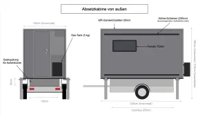

    Wie man sieht, die Box steht vorne/hinten etwas über, allerdings nahezu gemittelt über der Achse (Hängermodell: Humbaur "HA 752513 Multi BW 300"). Verzurrt wird sie mittels Spanngurten. Als Ladung sollte es dann keine Probleme geben.
    Wichtig war mir, dass man auch draußen gut "leben" kann. Daher gibt es eine Gas-Kupplung für den Gaskocher und eine Airlineschiene in Arbeitsplattenhöhe, wo mit einem Brett im Handumdrehen eine "Außenküche" realisieren kann.

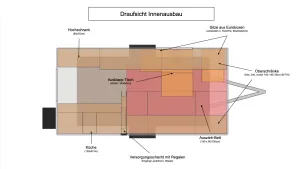

    So sieht das Ganze von der Aufteilung aus, innen und im Keller. Der Keller selbst hat ein großes Fach am Eingang (Campingstühle usw..), zwei weitere unter der Sitzgruppe (freie Verfügung, bspw. Hundefutter, Wanderschuhe..) sowie ein Fach für den Wassertank (rund 70l) und eines für Batterie/Steuerungstechnik (unter der "Hundehöhle), die gestrichelten Linien sind die jeweiligen Klappenausschnitte, da die Fächer tlw. unter Möbeln sein werden. Die zwei Fächer unter der Sitzgruppe bestehen aus je einer mit Filz ausgekleideten Eurobox, die von unten an die Bodenplatte befestigt wird. Die anderen Boxen bleiben offen und werden durch das Gefache begrenzt.

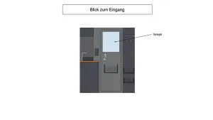

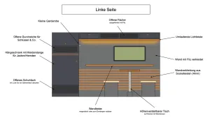

    So sieht es aus, wenn man nach dem Eintreten nach links guckt. Der Hochschrank am Eingang hat auf Halshöhe ein Fach für Schlüssel/Sonnenbrille & Co, um diese nach dem Reingehen schnell und an einem richtige Platz abzulegen. Außerdem ein offenes Schuhfach unten, welches eine Luke zu einem Geheimfach darunter (bspw. fürs Macbook) hat. In der Mitte ist ein Hängeschrank, oben ein Fach für die Kulturbeutel (u.a.) um diese morgens/abends schnell zur Hand zu haben.
    Die Sitzgruppe besteht aus einem Klapptisch und Sitzen aus Euroboxen (60/40/40 / werden mit Holz & Filz verkleidet). Das hat den Vorteil, dass die Sitze schnell aus dem Weg geräumt werden können, ne Menge Staufläche (z.B. für einen Wasserkasten + Kleinigkeiten) bieten und sehr leicht sind. Für die Fahrt nehmen sie in der Hundehöhle Platz und werden dort verzurrt.

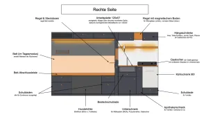

    Die rechte Seite. Hier findet sich das Bett (70cm hoch, inkl. Matratze) und die Hundehöhle darunter (90x60), nimmt man das Körbchen weg, findet sich hier die Luke zur Batterie & Co. Die Schubladen sind ebenfalls für Euroboxen ausgelegt und bieten zusammen mit den Oberschränken mehr als ausreichend Platz für Kleidung/Bettzeug.
    Die Küche: Die Küche ist auf 2 Personen ausgelegt. Entsprechende Aufteilung siehe Bild. Schön ist hier (wie ich finde ^^), dass man auf Wunsch eine durchgängige, 120cm breite Arbeitsfläche hat, die voll nutzbar ist (Kocher im Schrank, Klappe über Spüle heruntergeklappt). Dank dem Apothekerschrank und einem ausreichenden Platz für Müll, muss man da auch nicht groß rummachen und hat für alles einen passenden Ort.

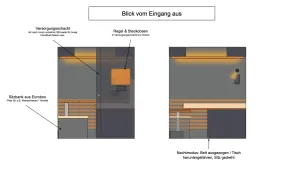

    So sieht das Ganze vom Eingang aus kommend aus. Links mit halbtransparenter Trennwand (Versorgungsschacht), welche ein Regal in Richtung Küche vorsieht (für Öl/Essig zB...) und eine etwas nach innen versetze Stirnwand, um z.B. Haken für Handtücher unterzubringen, ohne dass dieses dann im Weg wäre.
    Das Bett lässt sich einfach ausziehen (und hält, anders, als es das Bild rechts vermuten lässt auch ohne den Tisch) und wird damit 130cm breit. Dazu wird der Tisch einfach nach unten gefahren und - wenn man will - der Sitz gedreht, um etwas mehr Platz zu haben.
