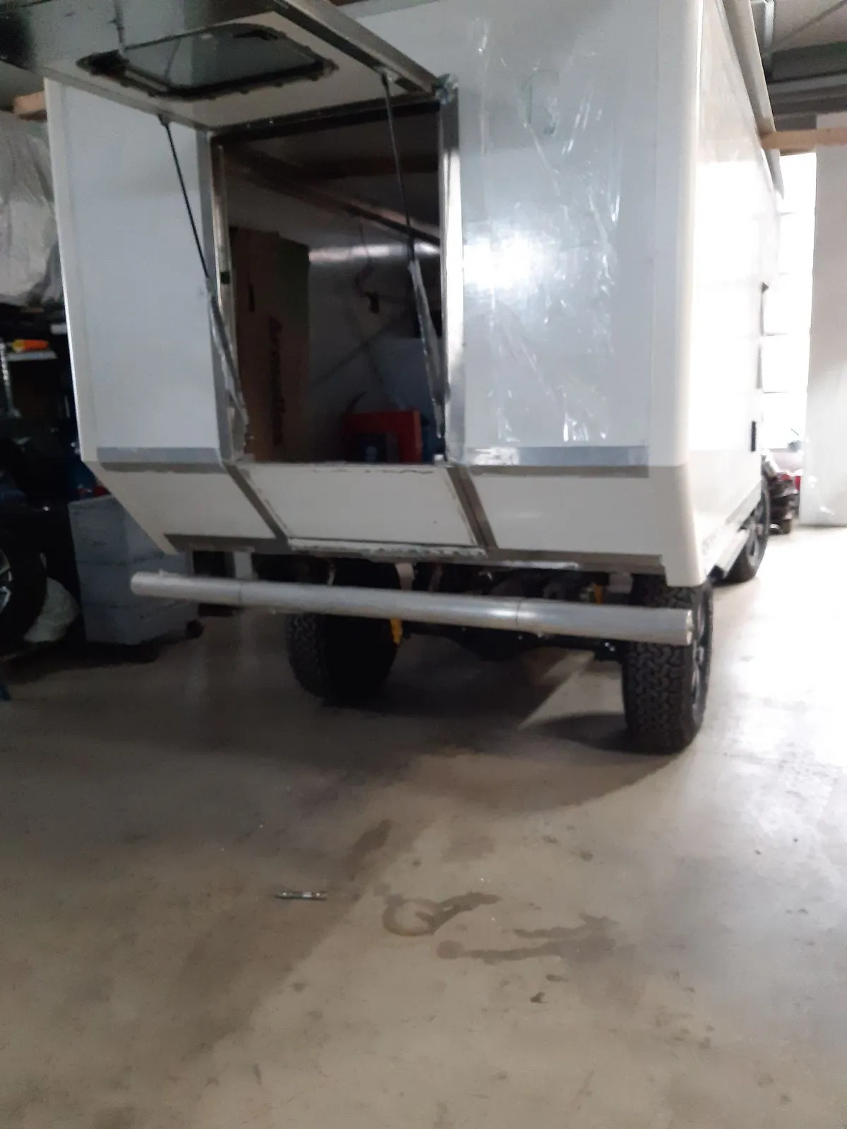

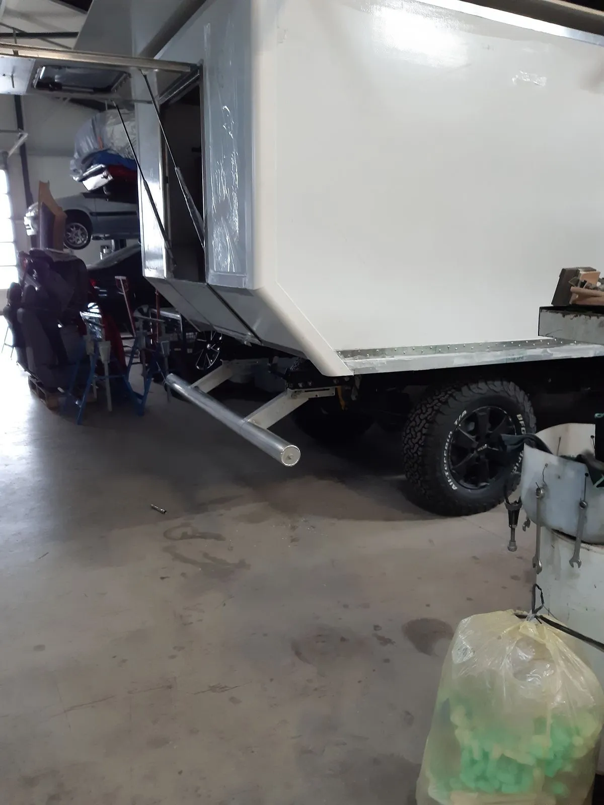

    Hallo Werner
    Ich habe das so gelöst:
    Nach unten geklappt
    Und fürs Gelände kann ich dann hochklappen:
    Auf den Bildern fehlt noch die Lichtleiste mit den Rücklichtern.
    Diese sind aber auch in der hochgeklappten Stellung sehr gut sichtbar und werden nicht verdeckt.
    Durch die Konstruktion ist es sogar möglich die Anhängekupplung wieder zu montieren.
