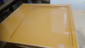

    • 7. April 2022 um 08:30
    Kurzes Update,
    die Edelstahlduschwanne ist fertig und den Abfluss habe ich auch zusammengeschweißt.
    Warte noch auf Styrodur, was ich dann drinter klebe (50mm zum Abfluss hin abfallend) um dazwischen noch Leitungen legen zu können.
    Vll bekomme ich das über Ostern soweit fertig :)
