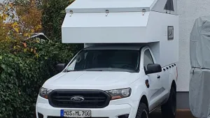

    Ich habe mir eine Ortec-minicamp auf einen fabrikneuen Ford Ranger Single-Cab bauen lassen und möchte in Kürze mit dem Ausbau beginnen.
    Das alles möchte ich vorab mit einem Prüfer vom TÜV oder einer alternativen Organisation besprechen.
    Es wäre super, wenn ich dafür einen erfahrenen Prüfer finden würde. Ich würde auch gerne bis zu 100km (ab Frankfurt) fahren.
    Kann mir jemand einen Prüfer empfehlen? Gerne per PN :)

    Ein schönes Gefährt hast du da. Single-Cab sieht man ja nicht so häufig. Mit dem Platz in der Fahrerkabine kommst du klar?
    Hallo Holger, ich habe mich ganz bewusst für einen Single-Cab unter Inkaufnahme der Nachteile einer kleinen Fahrerkabine entschieden. Sitzen kann man bis zu einer Körpergröße von 185 cm ohne Einschränkungen.
    Natürlich ist das bei diesem Fahrzeug beim Reisen damit verbunden, dass man hier und da öfter mal anhalten muss, um irgendwas hinten herauszuholen.
    An meinem Konzept war mir vor allem wichtig, auf Basis eines kompakten Fahrzeugs einen möglichst großen Wohnraum zu realisieren.
    Der Aufbau ist inklusive Alkoven 390cm lang. Dabei ist der Aufbau nicht breiter als das Fahrzeug selbst und hinten nur 20 cm länger als das Fahrzeug ursprünglich.
    Ich habe bei heruntergeklappten Dach eine Stehhöhe von 175cm, kann das Fahrzeug also auch geschlossen nutzen und habe Bett und Sitzgelegenheit getrennt, was einem beim Reisen zu zweit mehr Flexibilität für Wohnen und Schlafen bietet.
