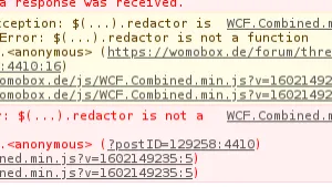

    Ich musste gerade auch neu laden damit der Editor hier unten auftaucht, vorm Neuladen hatte ich eine Fehlermeldung in der Konsole, soweit ich es gesehen habe konnte ein jquery plugin nicht geladen werden. Vielleicht kann ich es ja reproduzieren, mit genug Infos kann Odi das sicher zügig lösen.
    Hast du evtl aktuell eine langsame Internetverbindung?
    Sven
    Odi ich hab den Fehler reproduzieren können und einen Screenshot angehängt, sieht für mich nach falscher Reihenfolge der Einbindungen bzw. großer Latenz beim Laden von jQuery aus...
      • 33,6 kB
      • 654 × 170

    Ich kann den Fehler ebenfalls reproduzieren, wenn ich die Internet-Geschwindigkeit extrem drossle. Dies betrifft dann jeden Thread, nicht nur den Island-Thread. Allerdings ist dieser Thread inzw. rel. groß, sodass es evtl. dort häufiger auftritt. Ich kann das Problem auch in einem anderen Forum, das diese Software verwendet, reproduzieren. Somit gehe ich davon aus, dass das Problem nicht durch ein Plugin o.ä. verursacht wird. Zumindest habe ich auf die Schnelle keines gefunden.

    Was ich auf die schnelle noch feststellen konnte ist dass das Laden vom redactor-editor erst nach dem Laden des bundles wcf.combined begonnen wird. Im Normalfall wohl kein Problem, bei ner langsamen Leitung (ich hatte im Chrome auf "Fast 3G" gedrosselt was in Verbindung mit deaktivierem Cache schon reichte).
    Hmm, da fällt mir ein, Arno kann es sein dass du in einem incognito Tab arbeitest oder dem Cache regelmäßig leerst? In Verbindung mit einer langsamen Verbindung könnte das schon ausreichend sein.
    Odi ich hab sowas bei woltlab 2015 schon erlebt, damals waren die Skripte, dem Stand der Technik entsprechend, aber noch anders aufgebaut und fehleranfälliger...

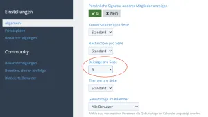

    WoMoG Du könntest übergangsweise in deinen Benutzereinstellungen die Anzahl der Beiträge pro Seite auf reduzieren. Dies sollte die Ladezeit beschleunigen und sollte den Fehler weniger häufig auftreten lassen:
