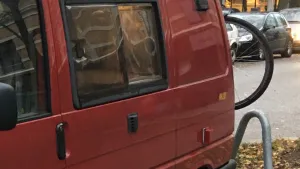

    Hi syt, habe Kunststoff, Aussenmass ist 1120 x 520 mm.
    Freue mich auf jede Idee. Foto hängt an.
    Grüße, Wolfgang

    Moin ,wo kommt denn Wasser rein ? Lässt sich das nicht abdichten ?
    Wenn es die Fenstergrösse nicht mehr gibt ,könntest du eine Nummer grösser ein bauen (lassen) ? Kleiner würde auch möglich sein,wenn ein Rahmen eingeklebt wird ,in dem das neue Fenster sitzt .

    Moin, dass Wasser kommt aus den verrosteten Schrauben und die sitzen im Holzrahmen.......ich bin echt am grübeln.
    Heute habe ich erfahren das ich einen neuen (gebraucht) bekommen kann. Aber den alten Rahmen rauskriegen ist wohl eine Höhlenarbeit.
    Dann kommt noch hinzu, die Küche ist im weg. Meine Überlegung nur die Arbeitsplatte abbauen- hab ich natürlich noch nie gemacht.
    Tipps könnten natürlich helfen wo überall die Platte befestigt ist- oder ist es überhaupt nicht möglich nur die Arbeitsplatte zu demontieren ???

    Moin, mach doch bitte einmal Bilder von Rahmen innen,und von der Abdichtung aussen .
    Zur schnellen Hilfe könnte ein breites stabiles wasserfestes Klebeband helfen,das kein Wasser von aussen nach kommt .Die Dichtfuge ab trocknen und entfetten ,dann die Dichtfuge aussen komplett über kleben,bis du dann Zeit findest,den Rahmen von innen zu lösen,das Fenster aus zu bauen, den alten Dichtstoff vollständig vom Rahmen entfernen und dann das Fenster neu mit z.B. Dekalin neu ein zu dichten .

    Der Rahmen ist hinüber und die Fensterscheiben haben hier und da einige kleine Risse.
    Wenn die Scheiben OK wären.........dann würde ich nochmal Zeit investieren.
    Jetzt würde ich gerne die Arbeitsplatte demontieren- gibt's da noch heiße Tipps worauf ich achten muss?
