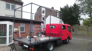

    Gerne - dafür:
    Das ist der erste Schritt, der äußere Rohrrahmen. Der wird fest mit der Pritsche verschraubt, und der Koffer wird lose da rein geschoben. Bei Torsionen der Pritsche kann der Koffer sich dann bewegen, ohne sich zu verziehen. Gummipuffer rundum halten ihn zentriert. Das ist das dünne Rohrgestänge in dem Bild rund um den Koffer:
    An das Rohrgestänge können dann Kameras, Antennen, Arbeitsscheinwerfer und Solarflächen montiert werden, ohne dass ich den Koffer anbohren oder anschrauben müsste. Morgen kommt der vordere Teil dran, der über dem Fahrerhaus gezeichnet ist. Und nächstes Wochenende wird der Koffer vermutlich fertig sein.
    das ist ja mal einen interessante Bauweise!
    Aber wie bekommt ihr die Gummipuffer zwischen Kiste und Rohrrahmen? Der Koffer ist kleiner als der Rahmen, der wiederum ist größer als der Koffer. Sonst könntest du ihn ja nicht "einschieben".
    Gummipuffer am Rahmen liegen außerhalb der Kofferkanten, Gummipuffer am Koffer liegen innerhalb des Rohrrahmens. :?
    Das Schöne bei diesen Rohrverbindern ist, dass sie drehbar sind. Also kann man ein solches Teil https://www.rohrverbindershop.de/osenteil-mit-e…z-d-42-4mm.html nehmen, einen Gummipuffer dran bauen, das Teil erst mal rausschwenken, den Koffer reinschieben, und dann das Teil wieder ranschieben und festschrauben.

    Update: Gestern haben wir noch - nachdem wir den Koffer millimetergenau ausgerichtet und auf exakte 90 Grad Winkel getrimmt hatten, alle Rohrverbinder an allen Schenkeln mit durchgesteckten Edelstahlschrauben und selbstsichernden Muttern endgültigisiert (neues Wort, geil). Das geht bei den Rohrverbindern genial, weil deren Madenschrauben (M14) hohl sind, so dass man da nen Bohrer reinstecken kann, der super geführt wird. Das Material ist Grauguß, so dass man es auch ganz gut mit durchtrainierten Oberarmen bohren kann. So kann man also erst mit den Madenschrauben alles fein ausrichten und schon mal festziehen, und danach sichern. Denn die Alurohre würden nach einiger Zeit nachgeben und es würde sich lockern. Jetzt nicht mehr.

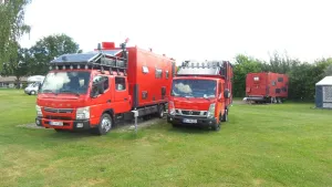

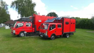

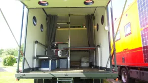

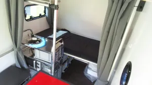

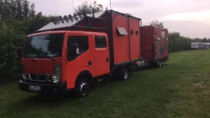

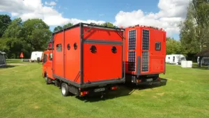

    Nun ist er fertig - unser "Kleiner" .... steht stolz neben dem großen 7,5 Tonner bei seiner Jungfernfahrt (wir sind gerade unterwegs damit). Im Hintergrund abgekoppelt der Shelter, der jetzt noch farblich angepasst werden könnte.
    Die Inneneinrichtung ist etwas spartanischer, als beim Shelter oder beim Großen, weil das ja nur ne "zusätzliche" Wohneinrichtung ist, z.B. auf Festivals oder beim Einsatz im "Outback". Daher auch etwas strapazierfähiger. Alles ist hochklappbar, so dass man es gut reinigen kann, oder auch ne große Ladefläche hat. Und es kann auch vor Ort gebastelt und gewerkelt werden, weil da alles ziemlich unempfindlich ist. Für den gemütlicheren Teil geht's dann in den Shelter.

    Hey, schnuckelig, das gefährt! Erzähl doch mal genaueres. Was hast du für den koffer nun genau für material hergenommen? Du wolltest glaub ich pvc sandwich verbauen. Die aluprofile sind bordwandprofile aus dem hängerbau, oder was anderes? Die ovalen fenster, sind das die carbest dinger?
    Michi
  • Gode_RE
    • 29. Juni 2020 um 19:17
    • #171
    Ja, die Fenster sind Carbest, die Wände bestehen aus 20mm PVC-Sandwich und aussen 5mm Aludibond aufgeklebt, sehr steif geworden. Das Ganze in den Aussenrahmen mit Gummipuffern eingeschoben und dann da rein den Innenrahmen, an dem alle Einbauten befestigt sind. Die Rahmen sind jeweils mit der Pritsche verschraubt, an insgesamt 30 Stelle. So ist der Koffer komplett entlastet, und wir sind mit den Einbauten total flexibel. Ist halt nur vom Design her nicht "urbayerisch-gemütluch", sondern festivalmässiger Look.Dafür aber beliebig belastbar.Und die Eckprofile sind die, die wir schon bei allen anderen Kabinen verwendet haben, nämlich die von Moser Anhängerselbstbau, nur etwas preiswerter gekauft bei MeJo Josten Düsseldorf.

    Gesamtgewicht incl. aller Einbauten und voll beladen (Gepäck, Werkzeug) 3060 kg, zGG 3500 kg. Leergewicht beim Start waren 2400 kg.
