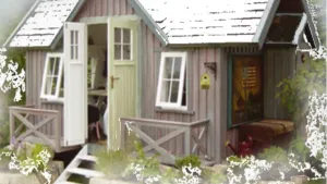

    hier mal ein Beispiel, was so alles als Ladung durchgeht. Diese Art Zwergenhaus hat ein Bekannter von uns schon vor Jahren gebaut, da war von diesen Minihäusern noch nirgends die Rede.
    Die waren einfach mit einer Dicken Schraube an jeder Ecke auf einem Tandemhänger befestigt und somit mit Bordmitteln lösbare Ladung. Wie das Ding auf den und vom Hänger kam hat niemanden interessiert.
    Nur schneller als 100km fahren war schlecht, da flogen die Pappschindeln weg... :mrgreen:
    Leider hab ich kein Bild worauf man den Anhänger nur mit der "Ladung" sehen kann. Aber er hat einige davon gebaut und auch verkauft.
    Der Zaun bzw. die Miniveranda und die Treppe wurden natürlich beim Fahren abgebaut. Aber wie man erkennt, gab es hinten rechts sogar ein Klohäusel. 8)
