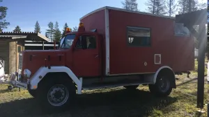

    Es wurde dann ein Magirus 150D10A (Mercur), mit langem Radstand so dass eine 4,5m-Kabine Platz hat. Ein Holzkoffer wurde gebaut, Verteilergetriebe getauscht große Räder, dann noch görßere Räder, der ganze Schnickschnack.
    Vor fast einem anderthalben Jahrzehnt dann ein Umzug in den Norden, neuer, nervenaufreibender, aber erfolgreicher Zulassungskampf, neue Anforderungen...
    Und das schönste, die Familie steht immer noch dahinter, selbst als ich ihn verkaufen oder in dem schlimmsten Stunden sogar am liebsten abbrennen wollte :oops:
    So ist der Magirus also immer noch bei uns, und wird es wohl auch bleiben
    Inzwischen sind Magirus und Koffer getrennte Wege gegangen, der Magirus zu einer größeren technischen Überholung nach Südschweden, der Koffer als Hütte auf einem Saisoncampingplatz am Skihang, wird also nur noch saisonal benutzt, im Winter.
    Der neue Koffer wird breiter und 25cm länger, der neue Zwischenrahmen ist bereits fertig und montiert.
    Und natürlich wird wieder mit Holz gebaut.
    Baubeginn war eigentlich für diesen Sommer geplant. Leider haben Zeitverzögerungen beim Fahrgestell und eine Rückenverletzung meinerseits die Pläne ungefragt geändert. Der Magirus hat hier zwar ein Dach über dem Kopf, aber keine warme Halle. deshalb bin ich auf die wenigen Sommertage angewiesen, um zumindest die äußere Kofferhülle bauen zu können. Deshalb muß der Baubeginn wohl um ein Jahr verschoben werden.
    So sah der Magirus vor der Trennung aus:
    Uns so soll er mal werden:
    Natürlich mit Fenstern. Wer erkennt die Ähnlichkeit zu einem ehemaligen deutschen Möbelkofferhersteller?
