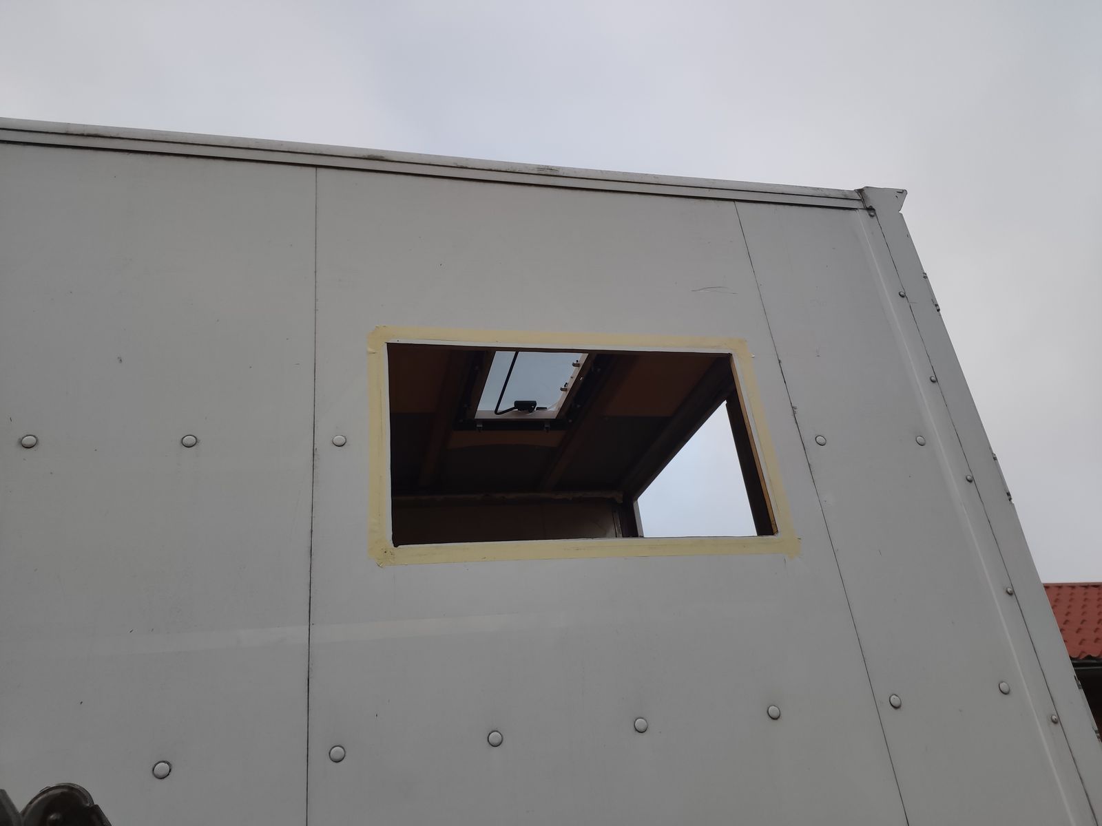

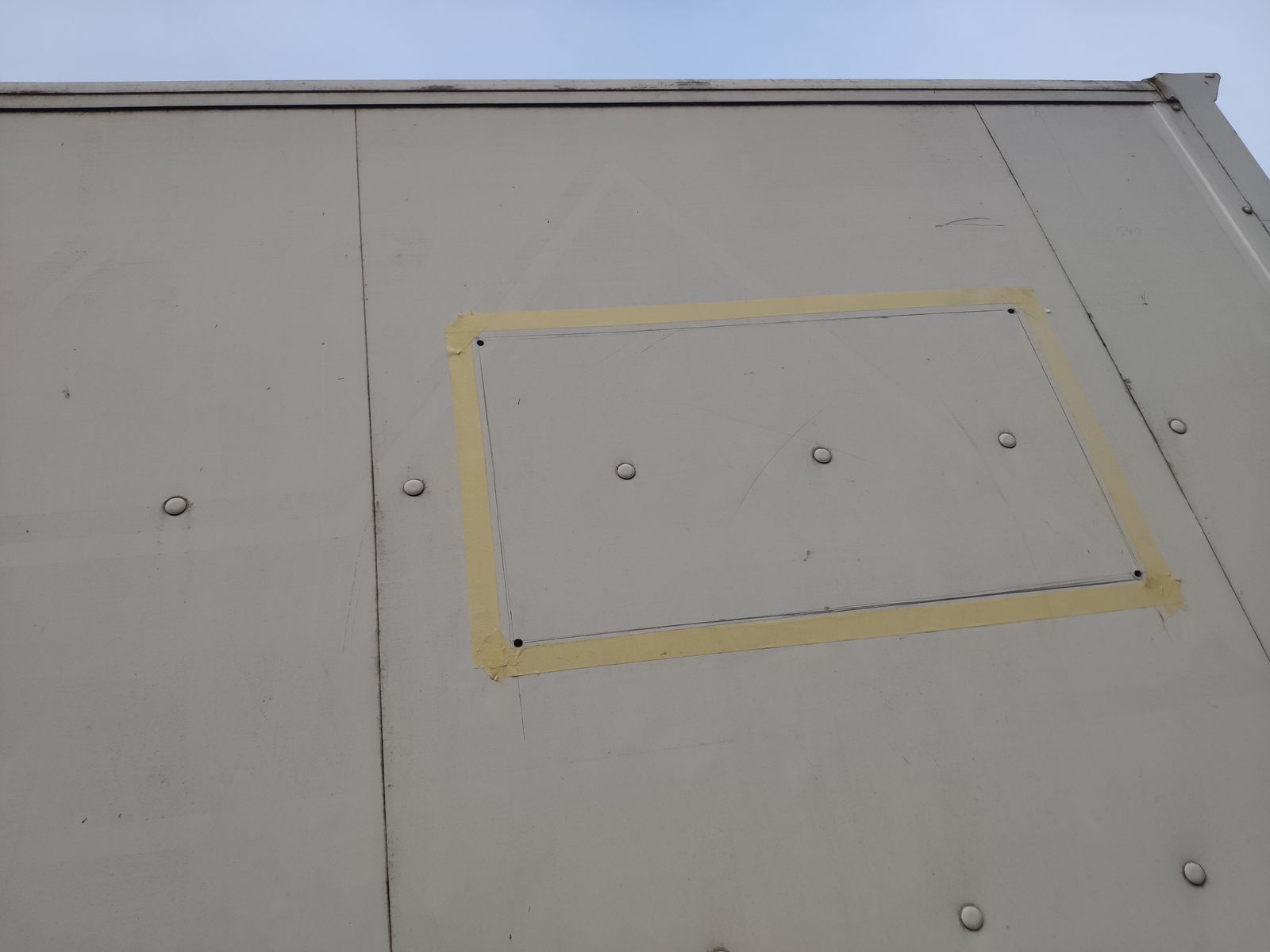

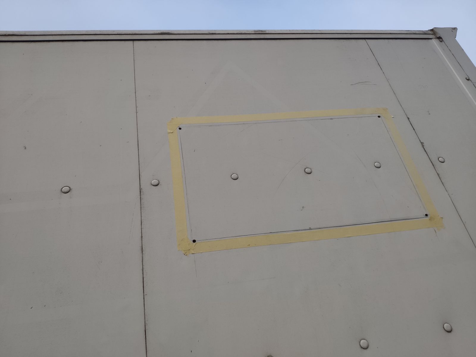

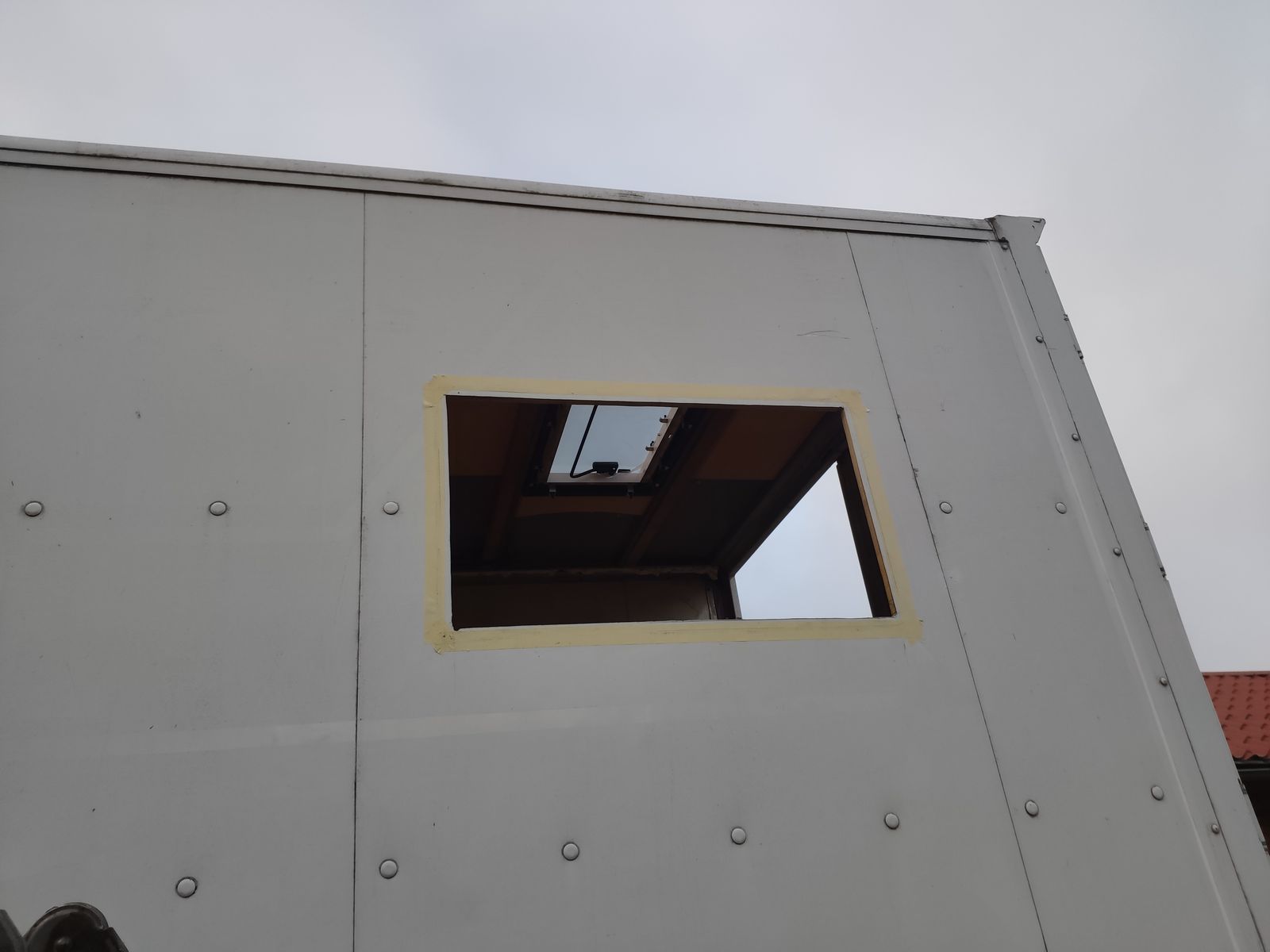

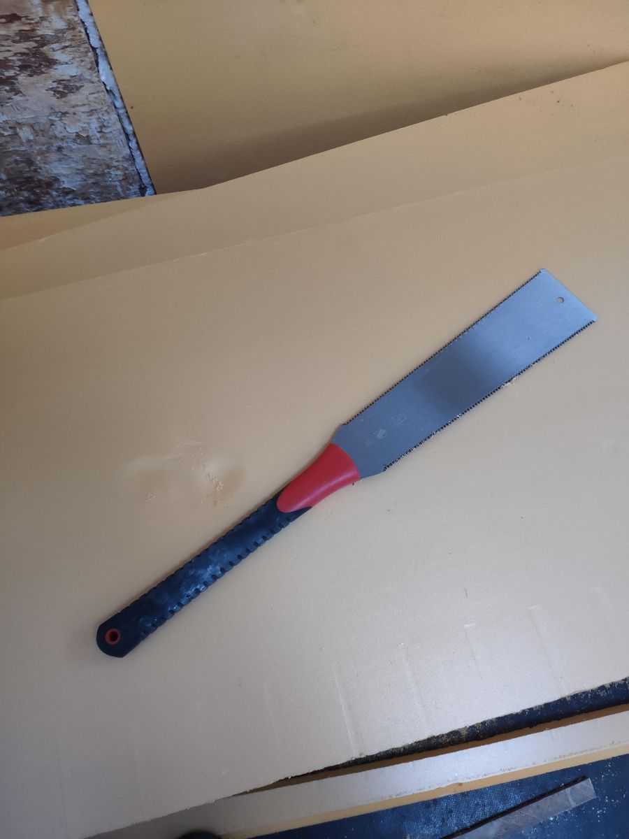

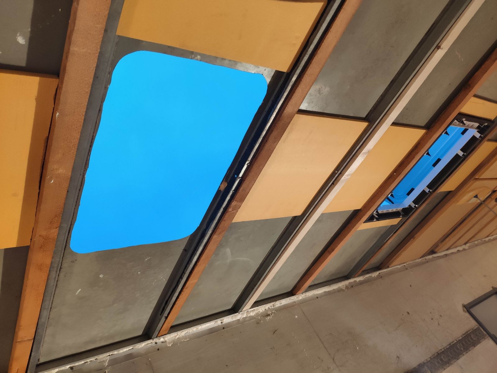

Heute ging es weiter. Das letzte Fenster und die letzte Dachluke sind montiert, die Dämmung des Daches schreitet voran. Übrigens geht so eine Japansäger hervorragend zum XPS schneiden.

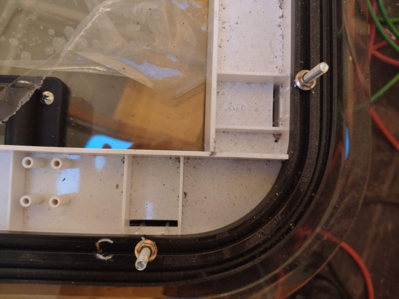

Die Belluna Dachluken sind recht günstig. Soweit scheinen sie auch in Ordnung, an Details merkt man den Preis. So müssen die Bolzen an die richtige Stelle gesetzt werden (in die Mitte der Ausspaarung), einige Schrauben sind angerostet und bei einer fehlte das Gewinde.
Dann habe ich noch begonnen, eine 4-fach Kameraanlage zu montieren. Das Teil scheint nicht schlecht zu sein, darauf komme ich dann nach der Montage.
