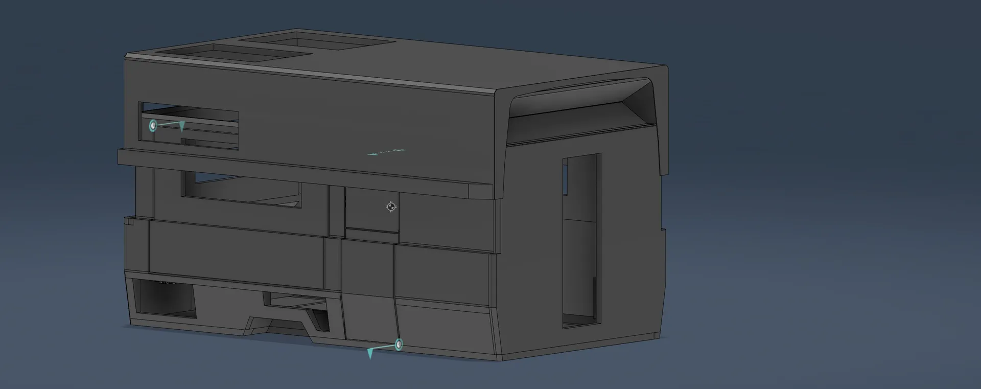

Ein HubDach soll ja bekanntlich hochfahren. Deshalb ist eine solche Kabine üblicherweise nicht ans Fahrerhaus angeschlossen. Das möchte ich aber gern so haben, um:
  • Gewicht zu sparen (die Rückwand aus Metall wiegt so einiges
  • nur einen Durchstieg zu haben und keine zwei Türen
  • einen Faltenbalg zu sparen, der früher oder später nur Ärger macht
  • die damit mögliche, breitere Tür gleichzeitig als "Kleiderkammer" zu nutzen, wenn man steht (→ ich nutze die Badtür gleichzeitig als Verschluss für die Kabine zum Fahrerhaus. Dort kommen Garderobenhaken dran, sodass alle sperrigen Jacken direkt nach "Vorn wandern", wenn wir uns in der Kabine aufhalten
Also bleibt nur eine Faltlösung. Doch halt: warum nicht einfach EIN nach innen klappbares Vorderwand-Stück ?
Nun, weil mir diese Wand im geschlossenen Kabinen-Zustand Innen zu weit in den Raum reinragen würde. Es würde auf der Küchenrückwand aufliegen und somit dort keine mit hochfahrenden Oberschränke ermöglichen ;). Diese liefern aber nicht nur den Abschluss zum Bad (dahinter) beim geöffnetem Dach) sondern bieten wertvollen zusätzlichen Stauraum.
Deshalb eine Faltlösung, die es etwas komplizierter macht, um DAS dicht zu bekommen, beim Fahren und beim Stehen. Aber auch dazu hab ich mich viel mit euch ausgetauscht, gute Ratschläge und Ideen bekommen ... und letztlich daraus eine Lösung entwickelt, die mir bislang gut gefällt. Ob sie sich bewährt ... wird sich zeigen. Die Fertigung steht als eines verletzten Schritte aus.

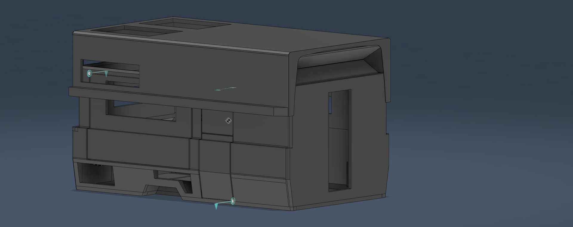

Ich kann dir aus meiner Erfahrung nur sagen: Mach das Faltdach als prototyp in klein, da siehst du am Werkstück was funktioniert und was nicht. Und guck das die Winkel und Abstände sauber sind. ich habe ein ganz leichtes Parallelogramm sowohl in der Kabine als auch im Dach, das macht nur Ärger beim dichten.
Jan-aus-EF
14. Juni 2026 um 11:29
Danke dir für diesen Ratschlag. Ist sicher eine gute Idee. Mal sehen, wie ich das umsetze (und schaffe). Bin da voll bei dir, lieber mehr Zeit zu Beginn, als später dauerhaft Ärger. (Aber mein Zeitplan ... ;()
