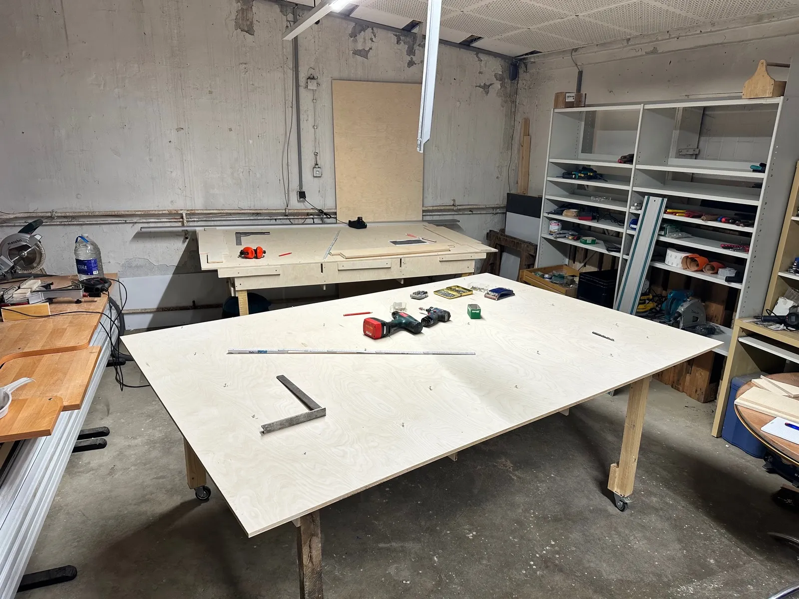

Man kann so etwas Großes nicht bauen, ohne ausreichend Platz, das ist klar. Nach etlichen Versuchen, in Erfurt eine bezahlbare Halle/Raum zu bekommen (was echt aussichtslos ist ||), darf ich bei einem Freund unter kommen (für einen Obolus, aber bezahlbar).
Also hab ich mir zunächst einen großen Tisch gebaut - worauf später die Wände, Decke, Boden, Möbelplatten, usw. gefertigt und laminiert werden können.
4m x 2m ist schon eine Herausforderung - es braucht fast einen Tanzsaal, um da noch drum herum laufen zu können.

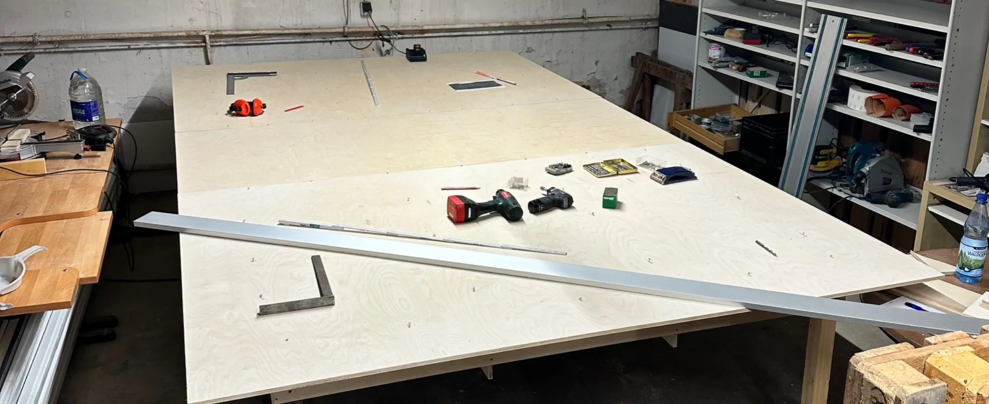

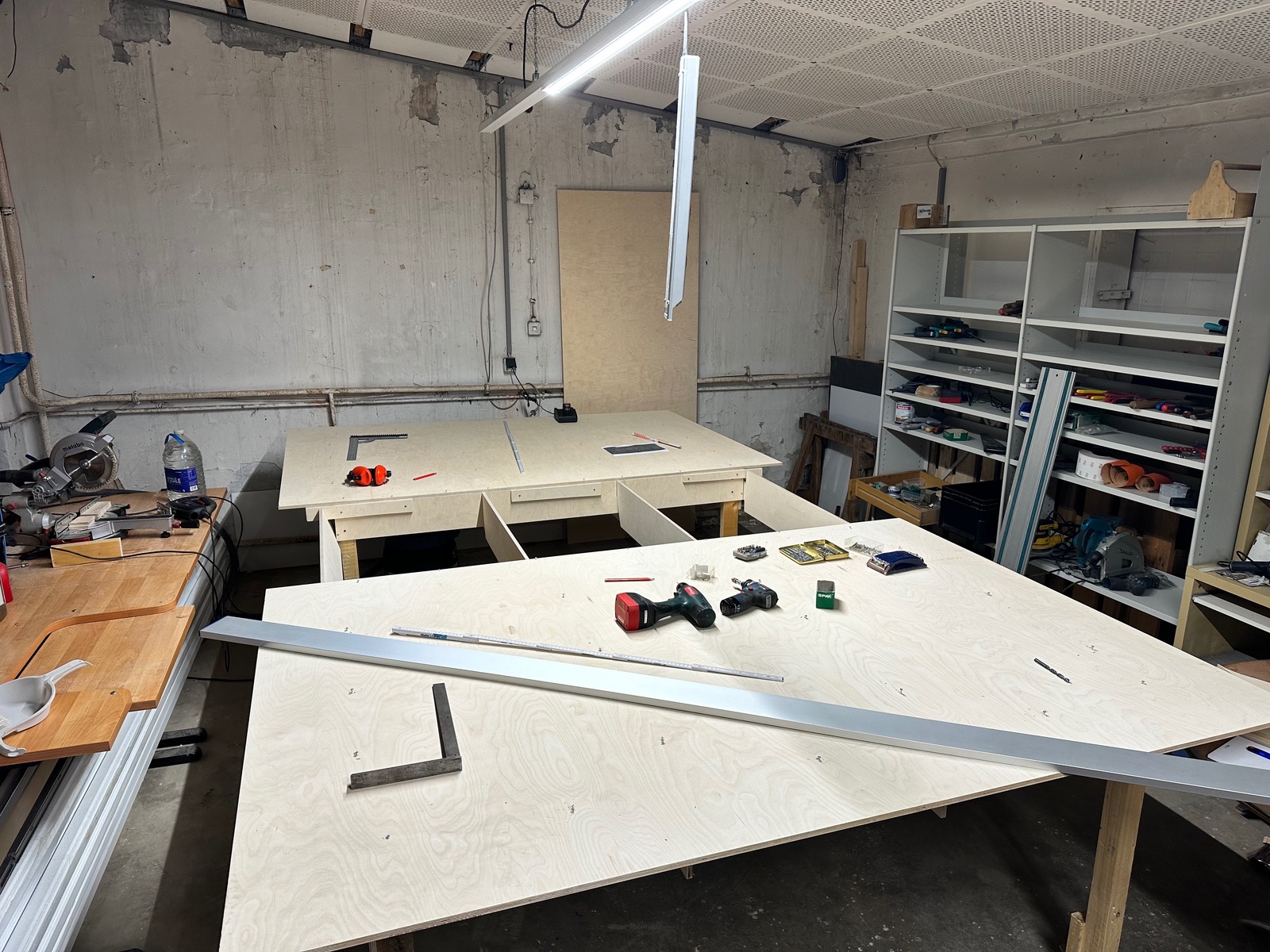

Also hab ich das gute Stück gedrittelt:
2 Teile je 1,5m x 2x ... und eine herausnehmbare "Verlängerung" in 90er Breite (ja, das sind nur 3,9m Länge; aber das reicht für eine Kabinenlänge von 3,8m).
Somit hab ich ein wenig mehr Bewegungsfreiheit, wenn ich nicht gerade die großen Seitenteile fertige.
Ein stabiles Regal gab es auch gerade in der Nachbarschaft für schmales Geld. Was will man mehr.
Endlich mal eine Fläche, wo man arbeiten kann - ohne abends stundenlang aufräumen zu müssen :D
So. Damit ist der Startschuss raus. Es kann losgehen ...

Ist der Tisch stabil genug fürs evakuieren deiner Platten?
Ich wollte dafür meinen Garagenboden mit Ausgleichsmasse glätten.
Egal wie, ich wünsche dir schon mal viel Erlfolg.
Jan-aus-EF
13. Juni 2026 um 18:56
naja. er ist grenzwertig leicht :)
Mir war das Material sonst zu teuer, hat so im Holz-Großhandel schon locker 300 € verschlungen, nur die 3 Platten 12er stärke Birken-Sperrholz 3.000 x 1.500 cm.
Ich hab beim Richtscheid-Auflegen festgestellt, dass ich leichte 1-2 mm Toleranz in der Mitte habe, trotz "Unterboden". Das kann ich ausgleichen, indem ich noch zwei weitere Beine drunter baue.
So bleiben sie jedenfalls rollbar - was ich dringend benötige, um den Platz für andere Bauarbeiten dann zu nutzen.
Tipp: auf dem Boden ist es echt mühselig. ich hab das bislang mit meinen Versuchen zuhause auch so gemacht - der ist ja super gerade. Aber das geht massiv aufs Kreuz, und bei 2m Breite kannst du da im Hocken/Knien nicht ordentlich in der Mitte laminieren, ohne die Hand auflegen zu müssen - was Dellen verursacht. Deshalb ist ein Tisch - über den ich mich drüber beugen kann - von jeder Seite ca. 1m - wesentlich besser. (Aber braucht halt Platz und kostet ...)
