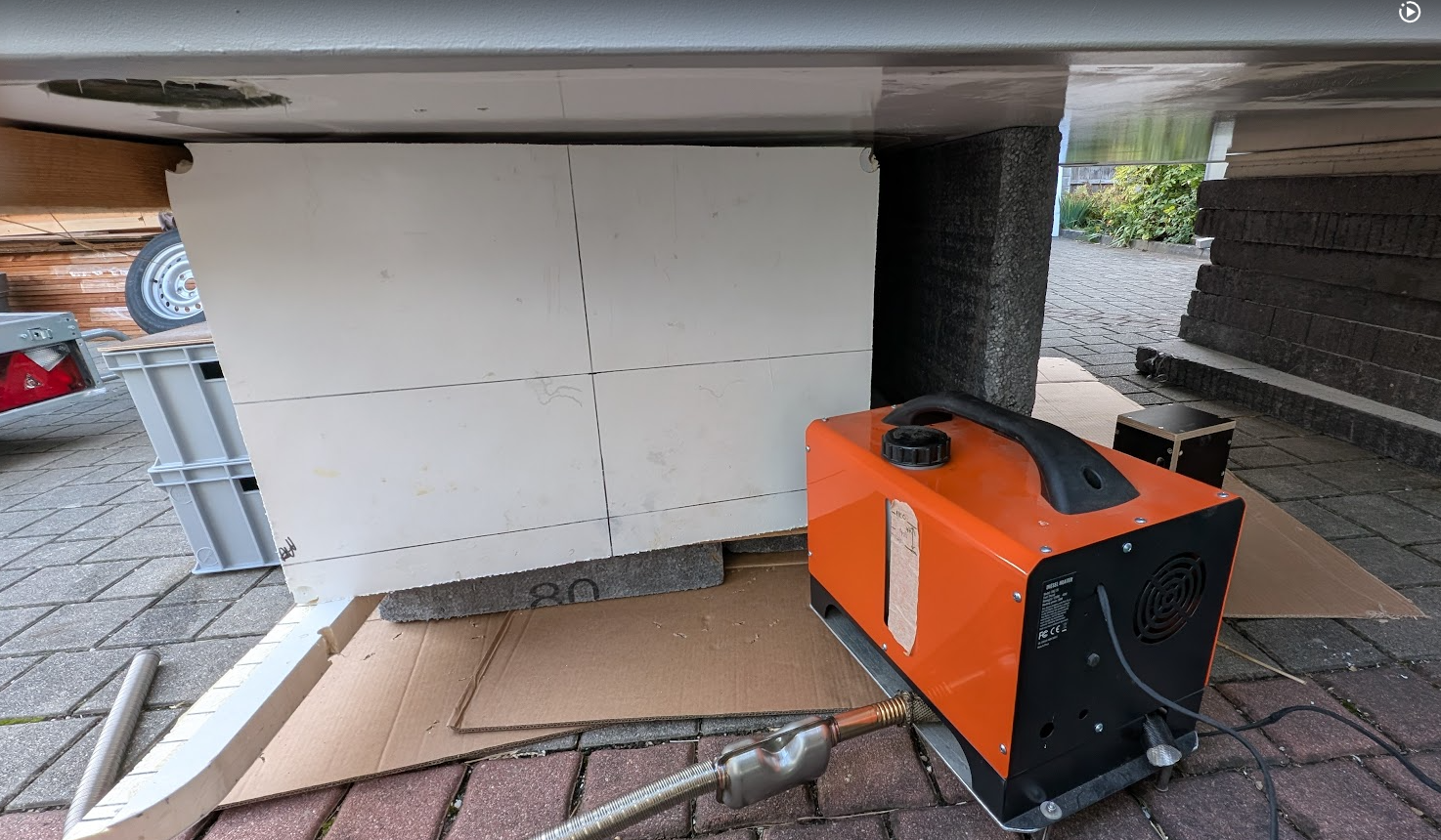

Ich müsste wieder einmal die Box aufbocken um die Tieferlegung/Duschwanne zu lackieren. Meine gefrästen Ersatzräder funktionieren einwandfrei, ich muss den Anhänger nur ~10cm aufbocken um dann unter die Wanne durchzukommen, es war schon kalt, ich musste heizen um Epoxy und Mipa Protector auszuhärten:

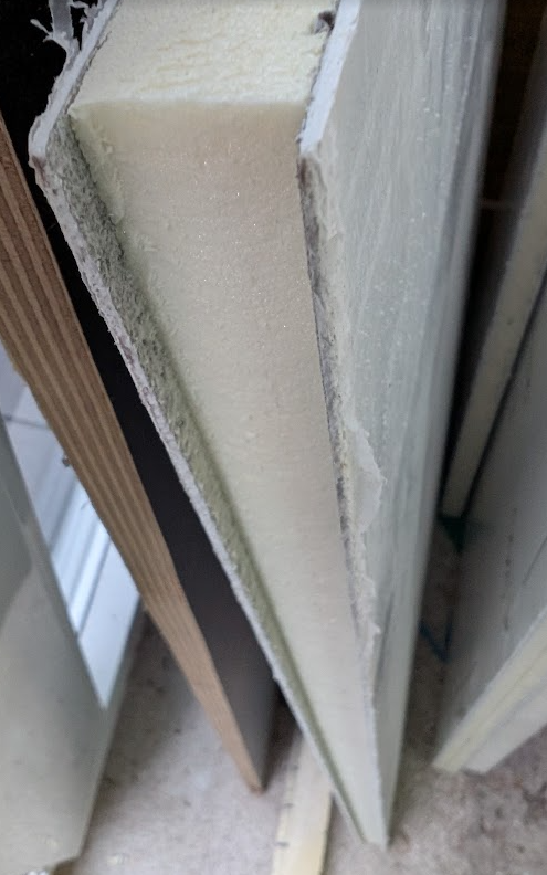

Die Seitenteile wollte ich in Sandwich in 24mm ausführen, um halbwegs schöne Abschlüsse zu bekommen mussten Anleimer dran. Eigentlich wollte ich ja alles in Eiche, aber aufgrund keines Zugangs zu Queenply oder Ähnlichem in Eichefurnier, werde ich wahrscheinlich die Fronten in Birke MPX machen und so musste Esche für die Anleimer herhalten die ich noch im Fundus hatte. Ähnlicher Ton wie Birke.

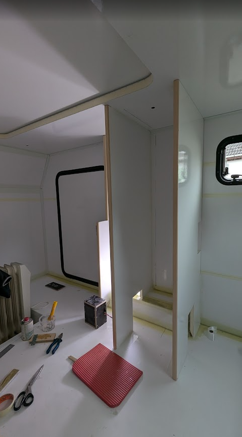

5mm ausfräsen, Einkleben and den Flanken mit Epoxy, am Boden mit Würth K+D, dachte mir irgend eines wird schon halten.Dann Radien fräsen und die Seitenteile einrichten und epoxieren.
Mal die Elektrik positioniert, das wird die 2. Ebene, davor sollte noch der Sicherungsblock und der Vanpi kommen, hier sieht man von links nach rechts den Dimmy von VanPi, darunter den 230V Lader,daneben den Inverter , wieder daneben den Solarregler oben ,den Booster unten:

Mach das mit der Elektrik nicht so eng. Wenn der Phönix da in der Mitte tront, kommst du nicht mehr an die Klemmen der seitlichen Geräte!
