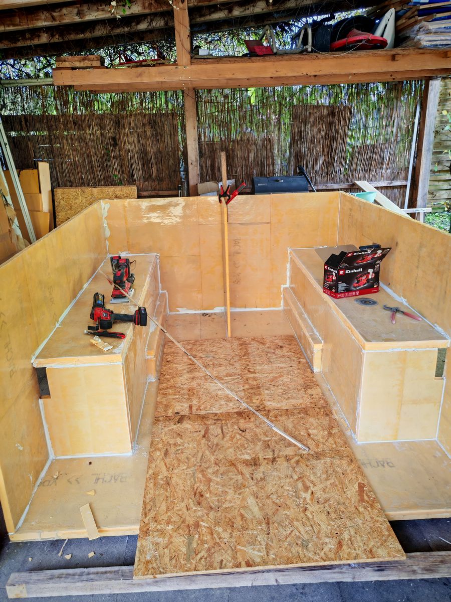

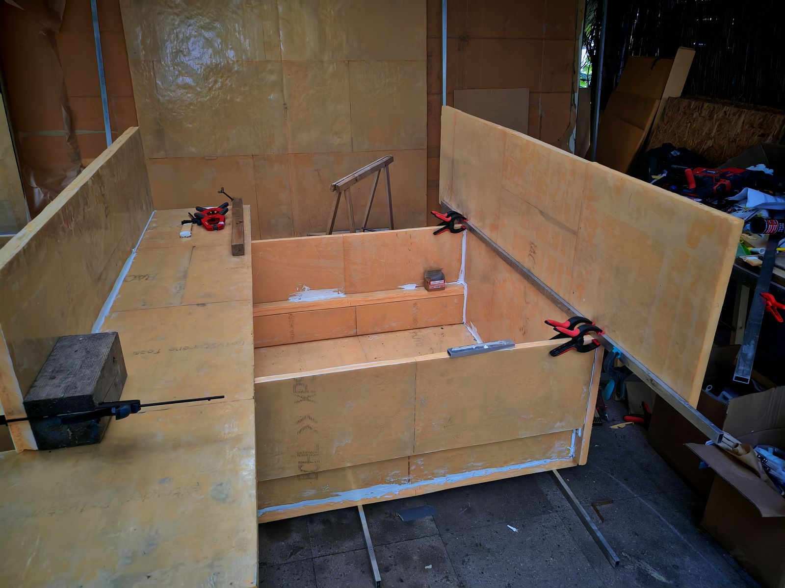

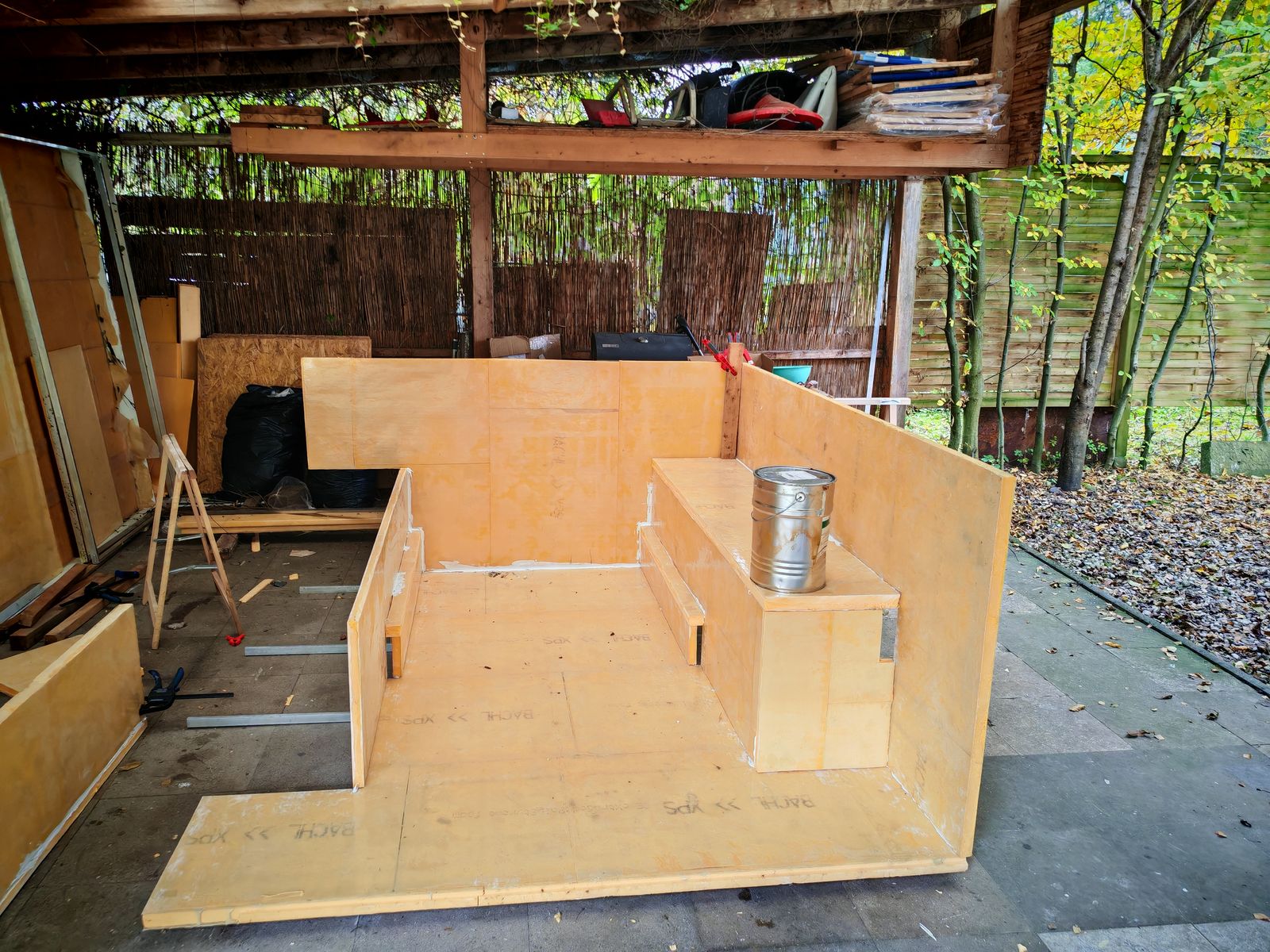

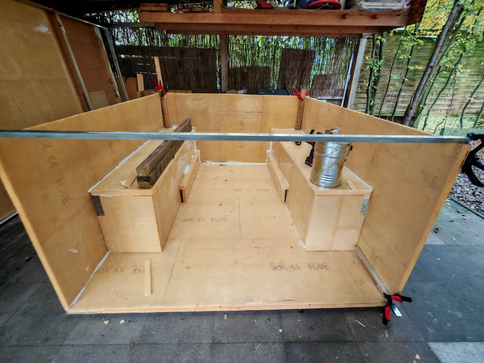

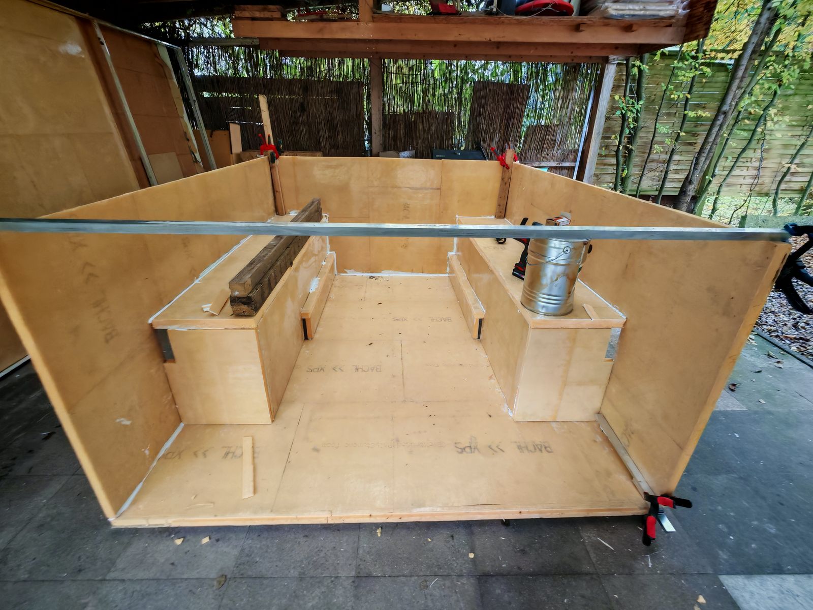

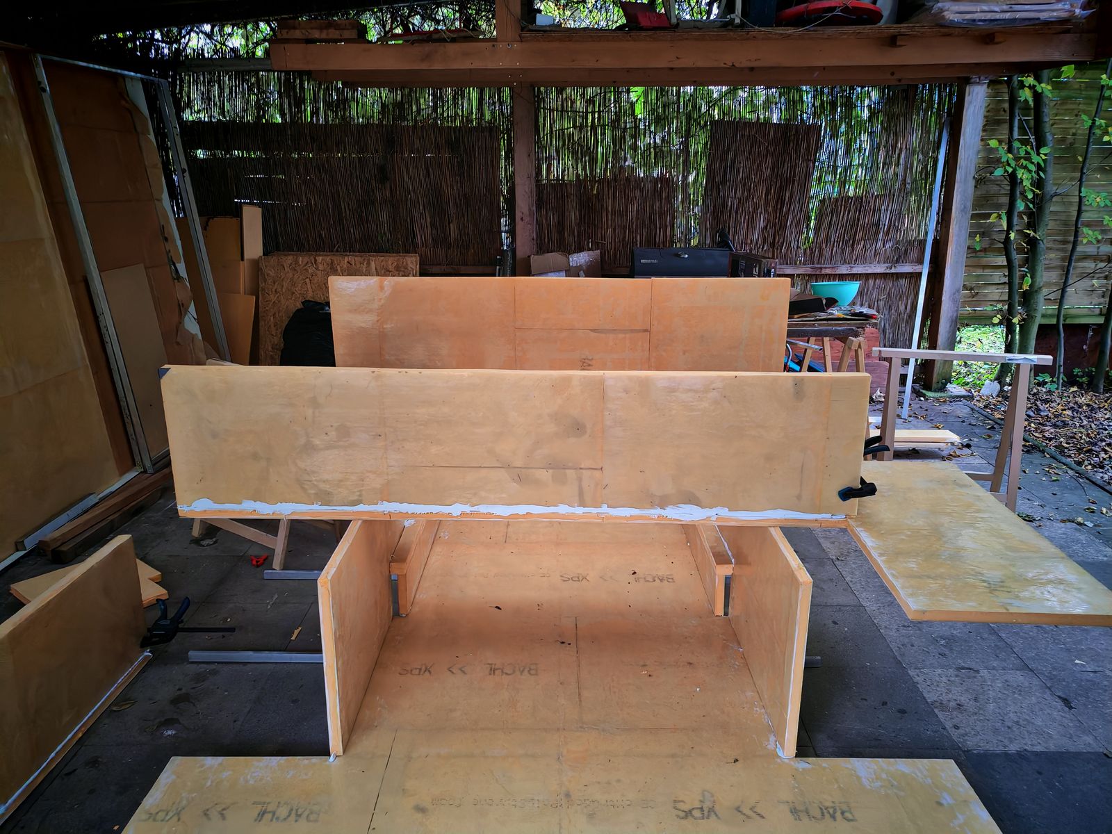

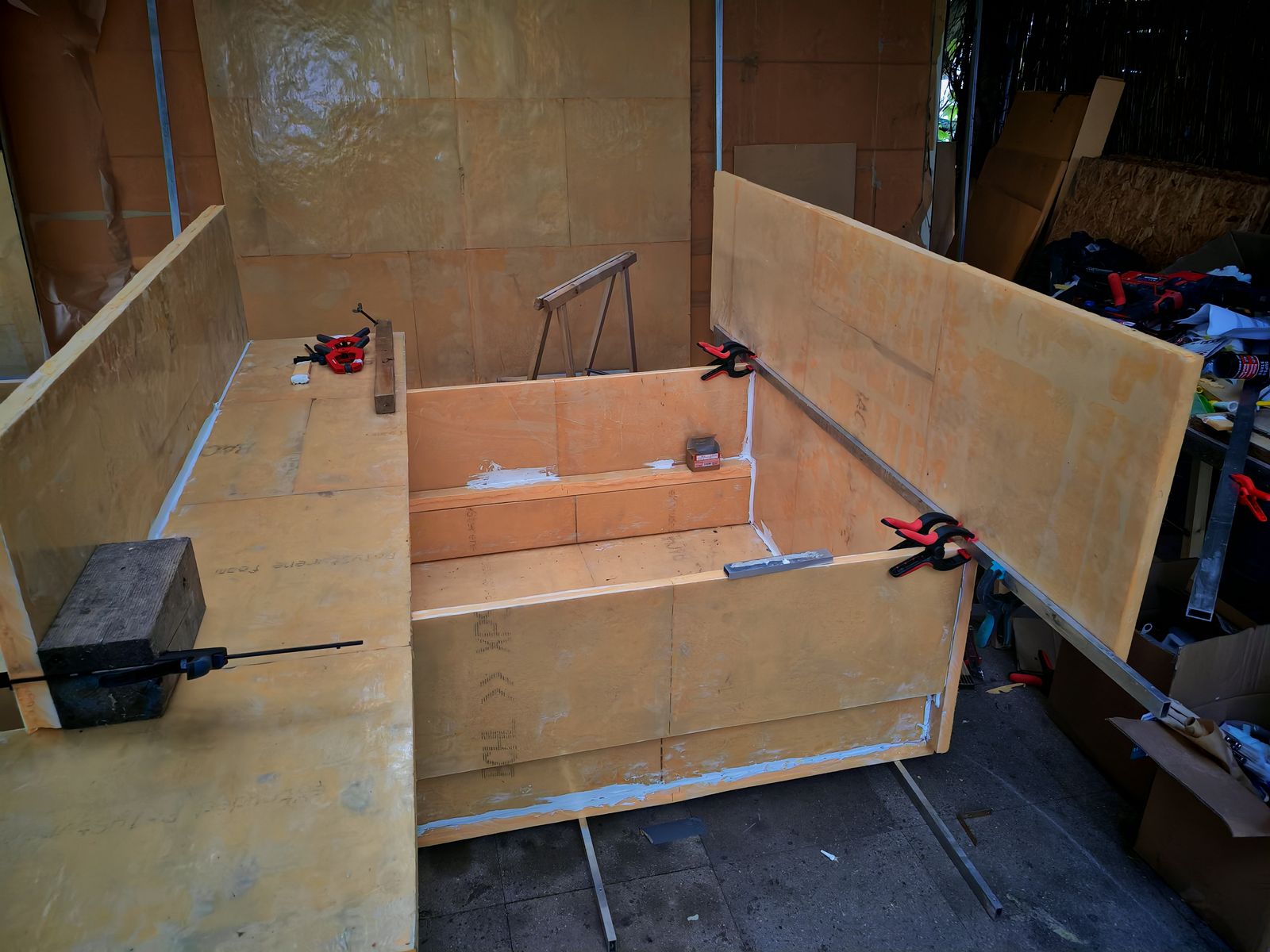

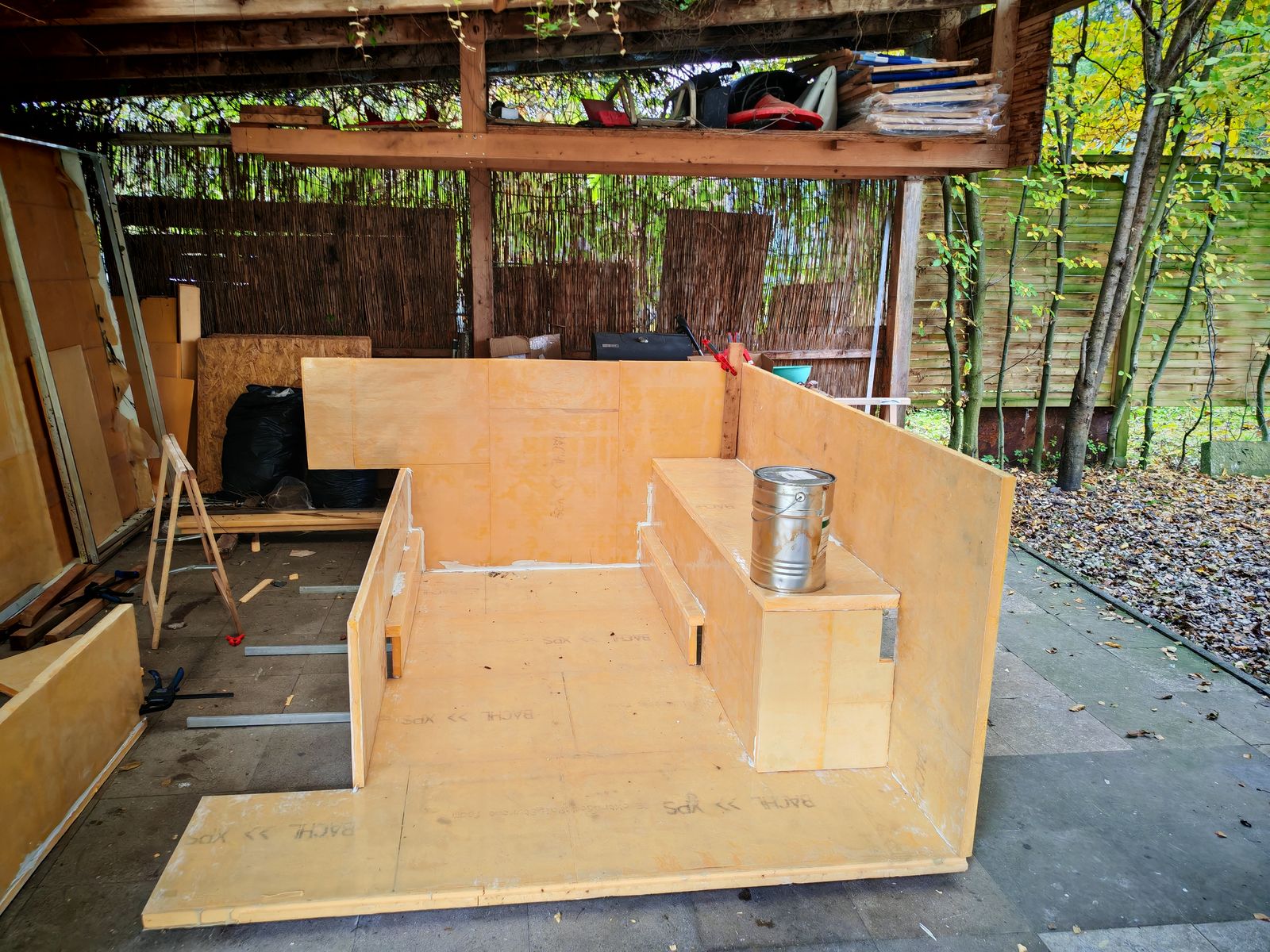

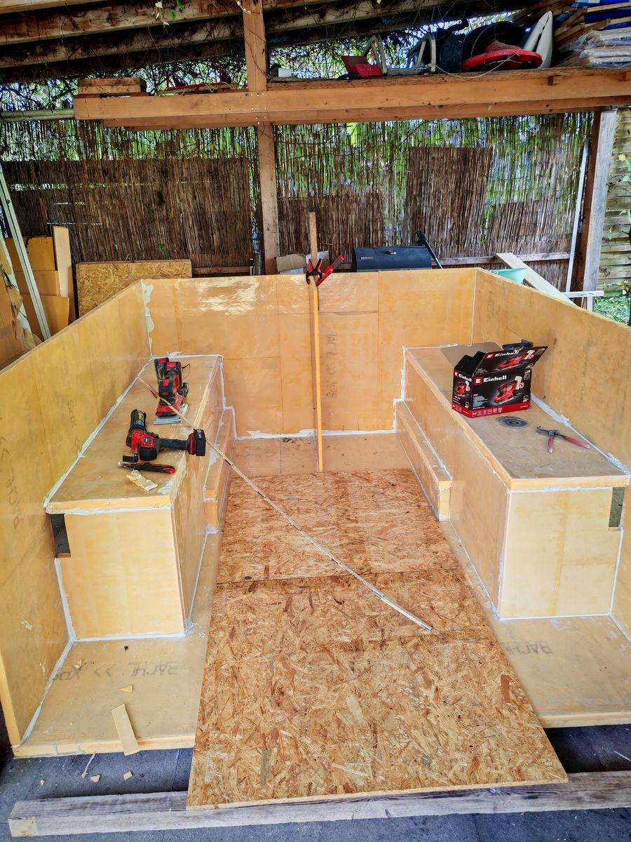

Und wie es das Titelbild zeigt. Man kann schonmal sitzen...noch sehr provisorisch und warm wird auch noch nicht.
Derzeit ist alles nur auf Stoß verklebt und hält mich locker aus, Unterteil anheben an einer Ecke funktioniert auch hervorragend. Mit dem Kleben der Ecken mit Epoxidharz und Glasfaser mache ich mir um die Stabilität des Unterteils keine Gedanken mehr.
Derzeit treibt mich die Frage um mit was ich die Kabine später gut lackieren kann und womit ich die schlecht überdecken Bereiche im Epoxidharz ausbessern. Zweites vermutlich mit Epoxidharz und dem Try....Mittel. zur Farbe auf Polyester habt Ihr vielleicht eine Idee....hoffe ich zumindest.
Jetzt wie immer noch Bilder.
Beste Grüße
Peer
