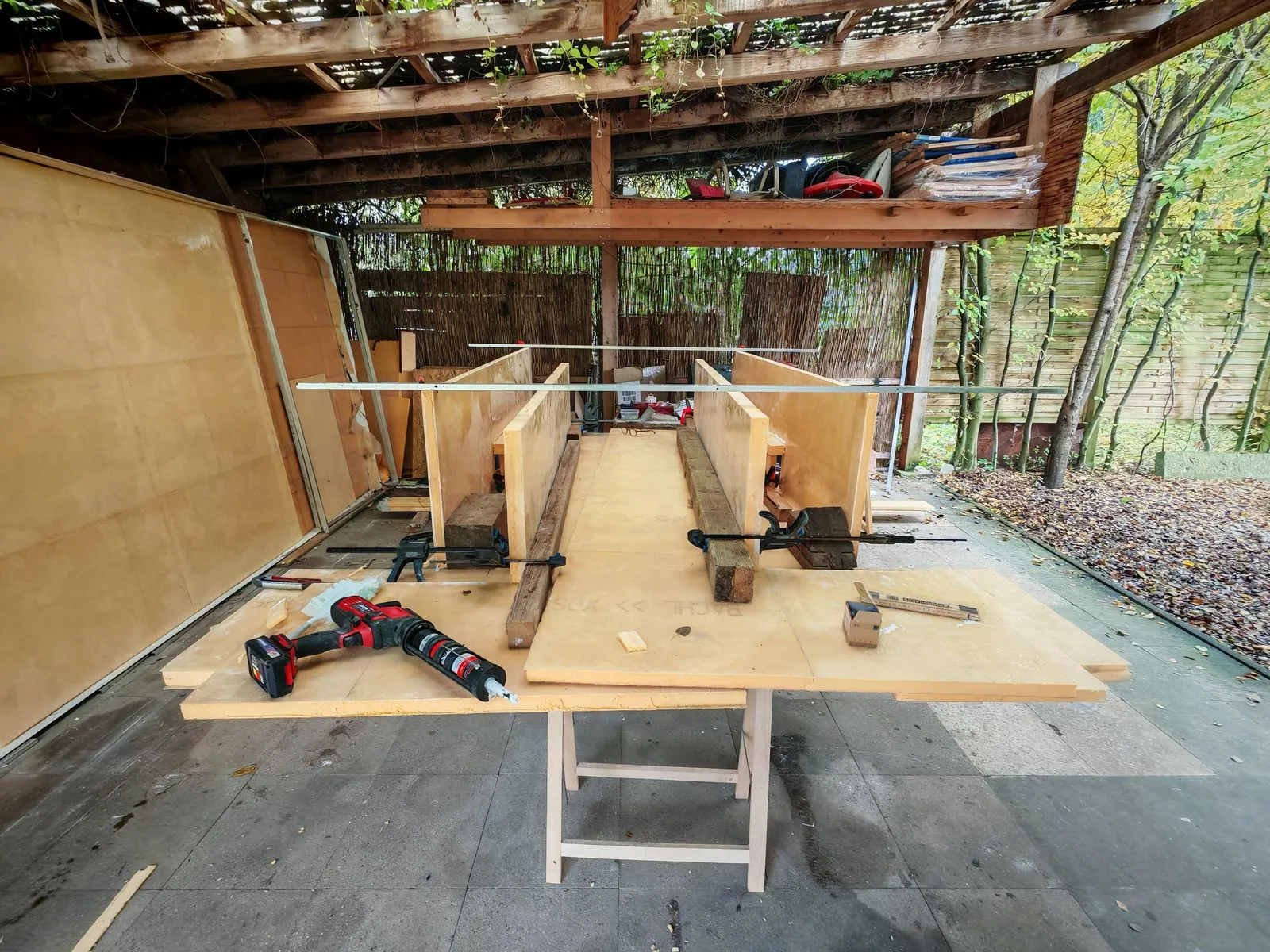

Da ich zur Zeit ausreichend Zeit habe und das Wetter hin in München immer noch recht mild ist, habe ordentlich was geschafft.

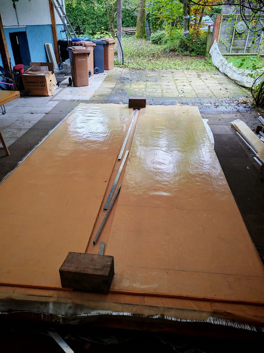

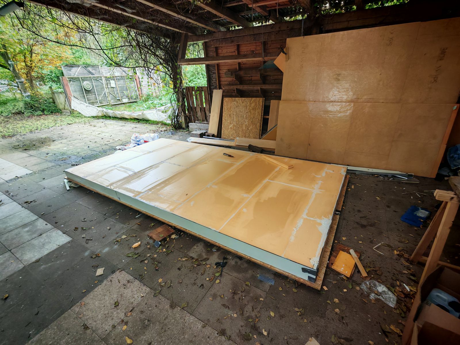

Dach fertig vorbereitet heißt Epoxid Glasfaser beidseitig. Habe übrigens wie schonmal besprochen das Dach 1cm gewölbt. Hilft hoffentlich gegen durchhängendes Dach.

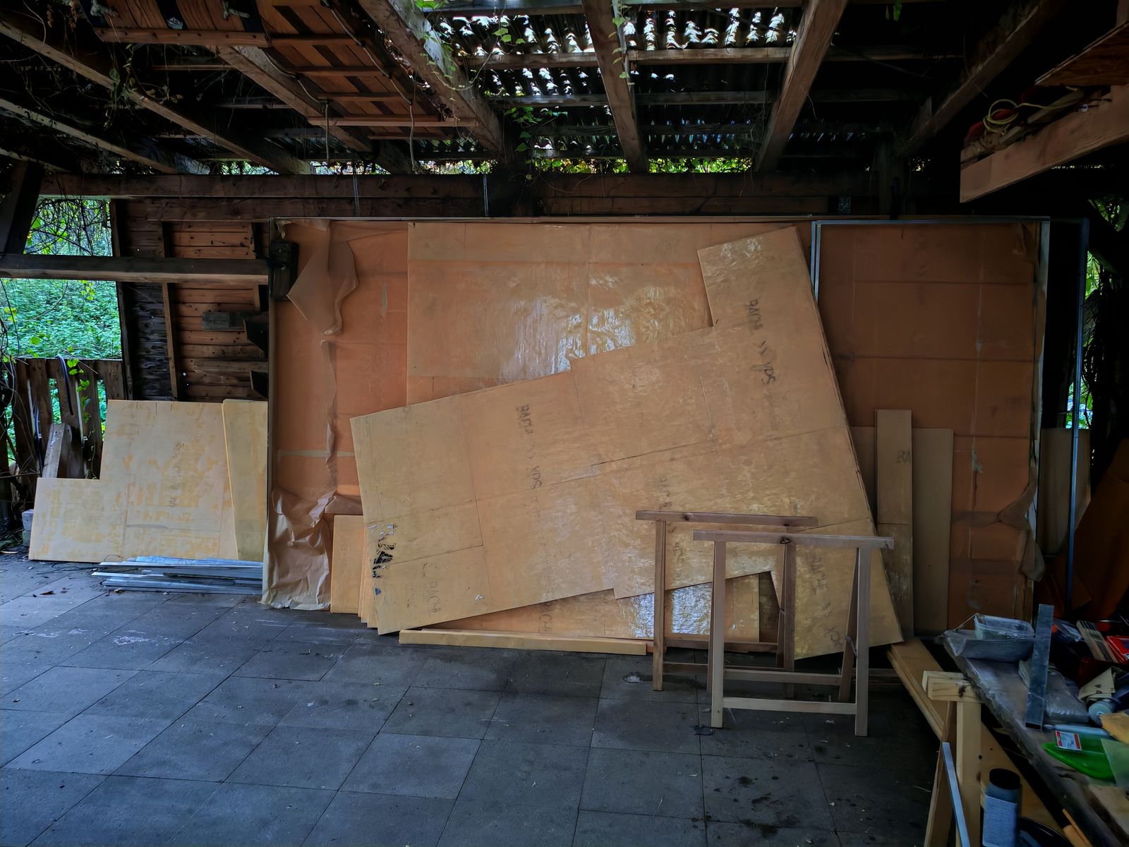

Dann das Dach bei Seite gestellt und die Platten zugeschnitten.

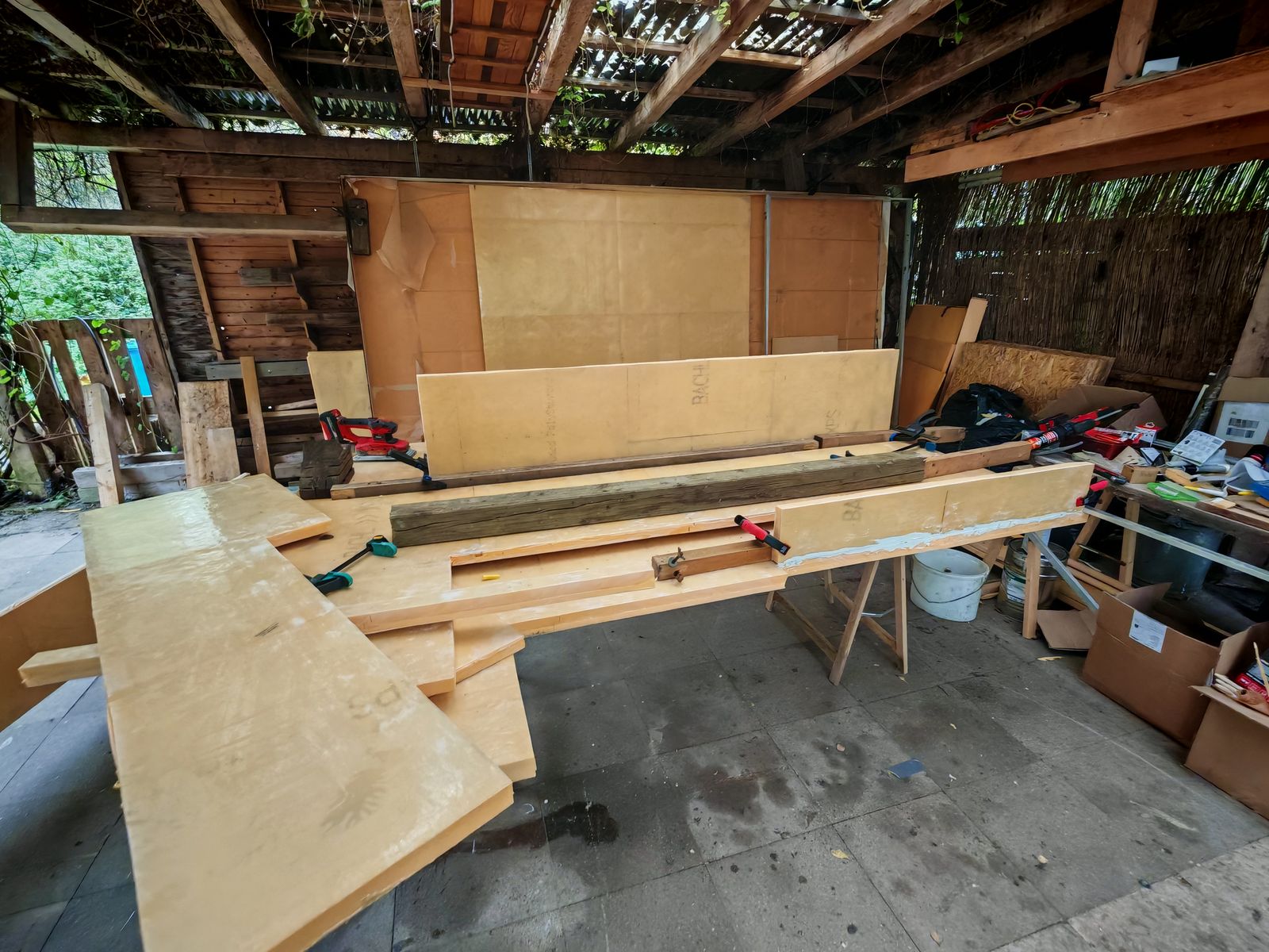

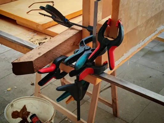

Heute wurden die ersten Teile mit MS Polymer verklebt. Schon weil es mit einer Kartuschenpresse unkompliziert zu verkleben ist.
Nächster Schritt ist den Korpus ohne Alkoven komplett zu auf Stoß zu verkleben. Dann die Kanten mit Epoxidharz Glasfaser verstärken. Ob freihändig oder mit einer Form bin ich mir noch nicht ganz klar. Hat beides etwas für sich.
Nachtrag zum Glasfaser Epoxidharz: das Abdecken mit Backpapier funktioniert soweit gut hat aber zwei Themen.
1. Es bleiben Wellen in der Oberfläche durch die Oberflächenspannung von Epoxidharz und der restlichen Haftkraft von Backpapier
2. Und durch Thema 1 bleibt das Harz nicht gleichmäßig verteilt und an etliche Stellen liegt die Glasfaser offen nur leicht ummantelt von Epoxid.

Sebastian
19. Oktober 2024 um 19:43
Hallo Peer,
Wenn Du nach dem Umlaminieren der Ecken Abreissgewebe nass einlegst, sollten weniger Beulen auftauchen. Die Fasern mögen kein scharfen Kanten, daher mit 5 bis 10 mm Radius planen.
Viel Erfolg beim Zusammenbau der Kabine.
Gruß Sebastian
