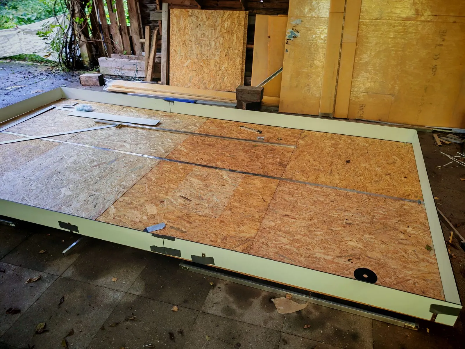

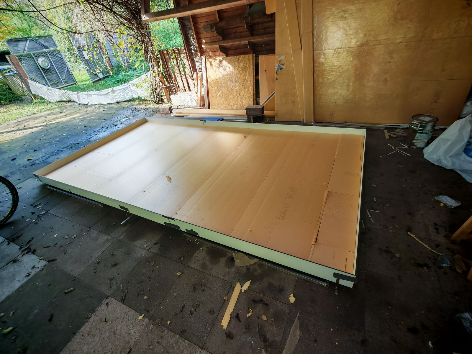

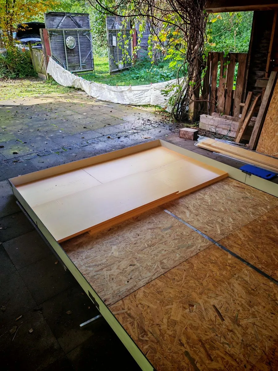

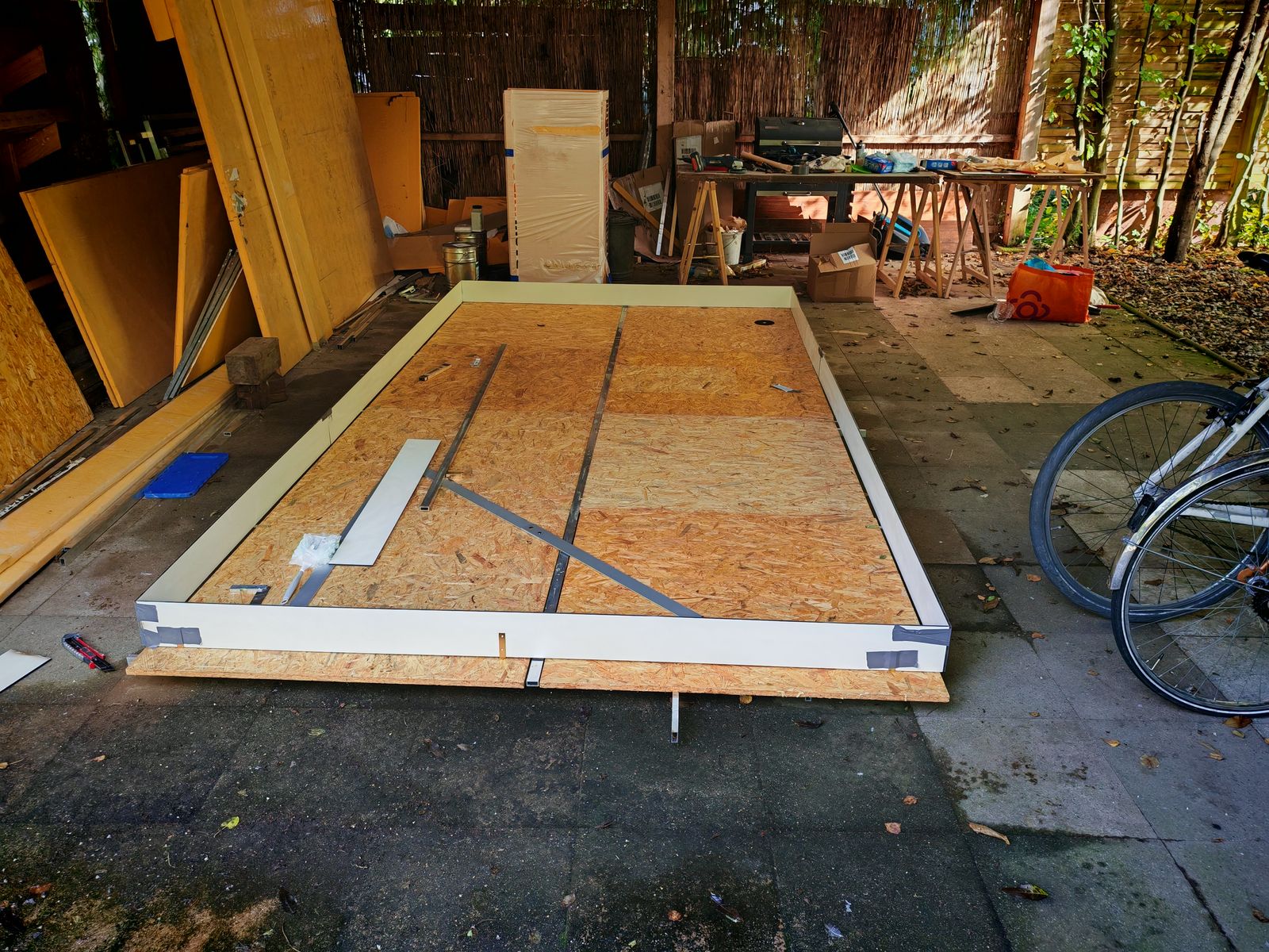

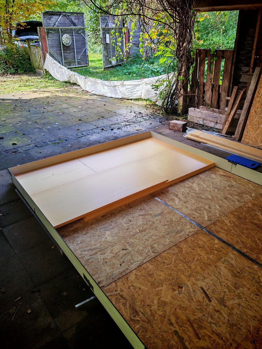

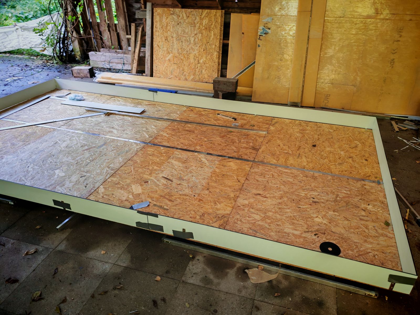

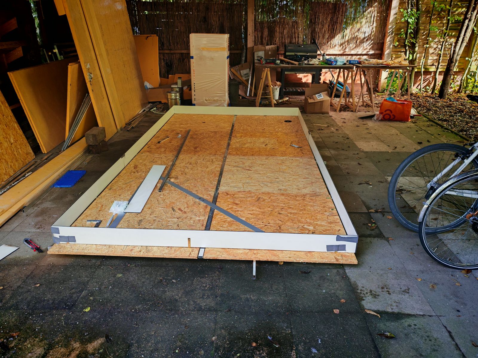

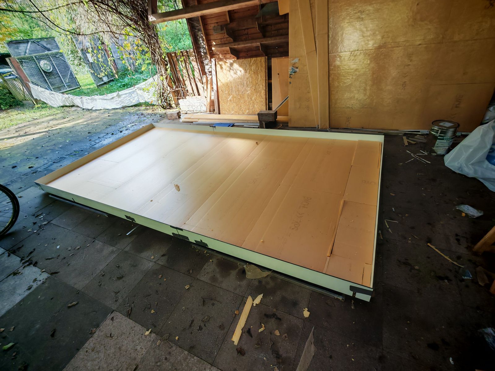

Habe die XPS Schale für das Dach erstellt. Bei den Kanten habe ich mich für HPL entschieden. Einfacher als auch aus XPS zu formen und isolieren muss da nix. Also eine Ebene mit meinem Holz erstellt, vorhandene Winkel genutzt um den HPL Stücken einen Halt zu geben. Danach die HPL mit Tape an die Winkel fixiert. XPS zugeschnitten und HPL und XPS verklebt. Da ich hier mit MS Polymer arbeite, kann ich nur empfehlen eine Akku Kartuschenpresse zu haben. Spart viel Ärger mit der Qualität der Kleberaupe und der Hand gefällt es auch. An das Nachlaufen gewöhnt man sich schon.
Nächster Schritt ist nach dem Austrocknen des MS Polymer Glasfaser in der jetzt oben liegenden Fläche inklusive der Kanten zu kleben. Dann umdrehen, das Dach etwas nach oben wölben in der Mitte und mit zwei Lagen Glasfaser zu verkleben.mit der leichten Vorspannung habe ich die Hoffnung, das das Dach sich nicht nach unten durchbiegt. Theoretisch hätte ich in der Mitte bei zusammengeklappten Dach immer noch 4 cm Spiel um um eine Verstärkung vorzusehen.
Jetzt noch Bilder und hoffen das mir das Wetter hold ist und noch Mal nächste Woche über 10 Grad sind sonst wird es schwer mit dem Epoxidharz.
