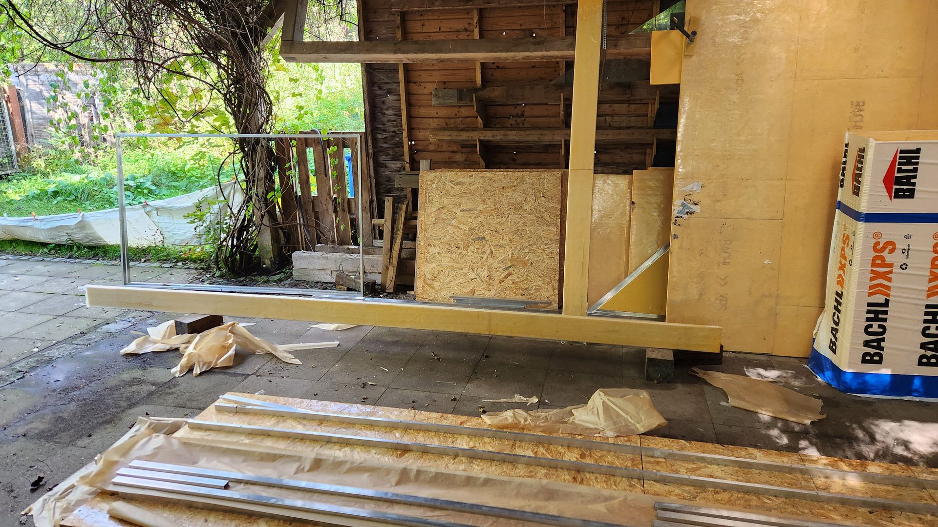

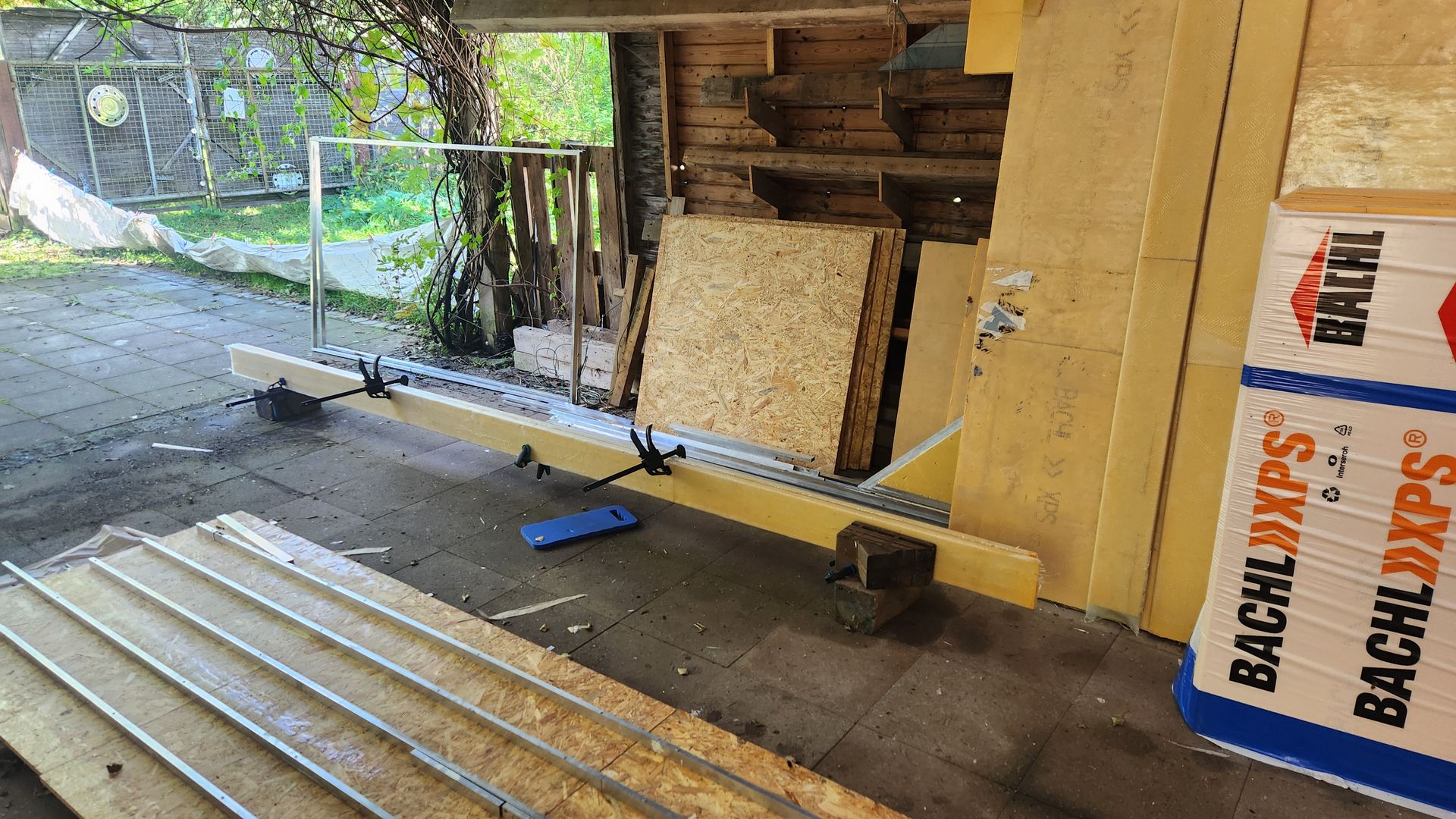

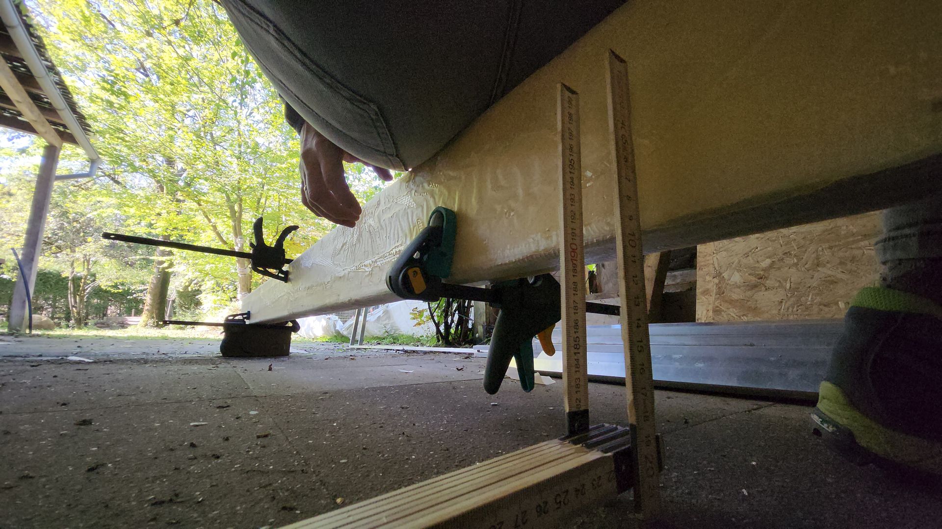

So wie versprochen jetzt mehr zu den Balken. Einige Bilder vom Belastungstest durch mein Eigengewicht. Mit Zollstock zeigt sich doch noch eine relevante Durchbiegung. Entweder verdoppeln im Bereich vom Bett, auf dem Titelbild sieht man dazu mein Testaufbau. Oder innen einen Stahlträger zusätzlich. Bin da noch nicht schlüssig. Zusätzlich wird es auch einen Winkel von unten benötigen. 1,5m freitragend ist halt doch schon viel.
Vielleicht gibt es bei euch ja noch praktische Ideen.

Moin Peer,
Du solltest mehr Vertrauen zu deinen schön gewordenen Balken haben. Den Belastungsfall (Ar.. in der Mitte) gibt es später nicht. Der Boden bringt zuätzliche Stabilität. Im ausgeklappten Zustand, sofern die Scharniere mitmachen, stabilisiert die Wand. Durch die Bodenplatte und das Lattenrost wird es keine Punktbelastung geben. Und wenn es sich doch noch ein paar mm bewegt weisst Du, das es trotzdem hält und nicht bricht.
PS: Vielleicht schreibst Du nochmal dazu, wieviel mm Durchbiegung es den waren.
Viele Grüsse Sebastian
Urlaubär
9. Oktober 2024 um 19:14
Danke Sebastian,
Aber es waren leider einzeln 4 cm und zwei ungefähr die Hälfte.
Doch nicht soooo wenig.
Beste Grüße
Peer
