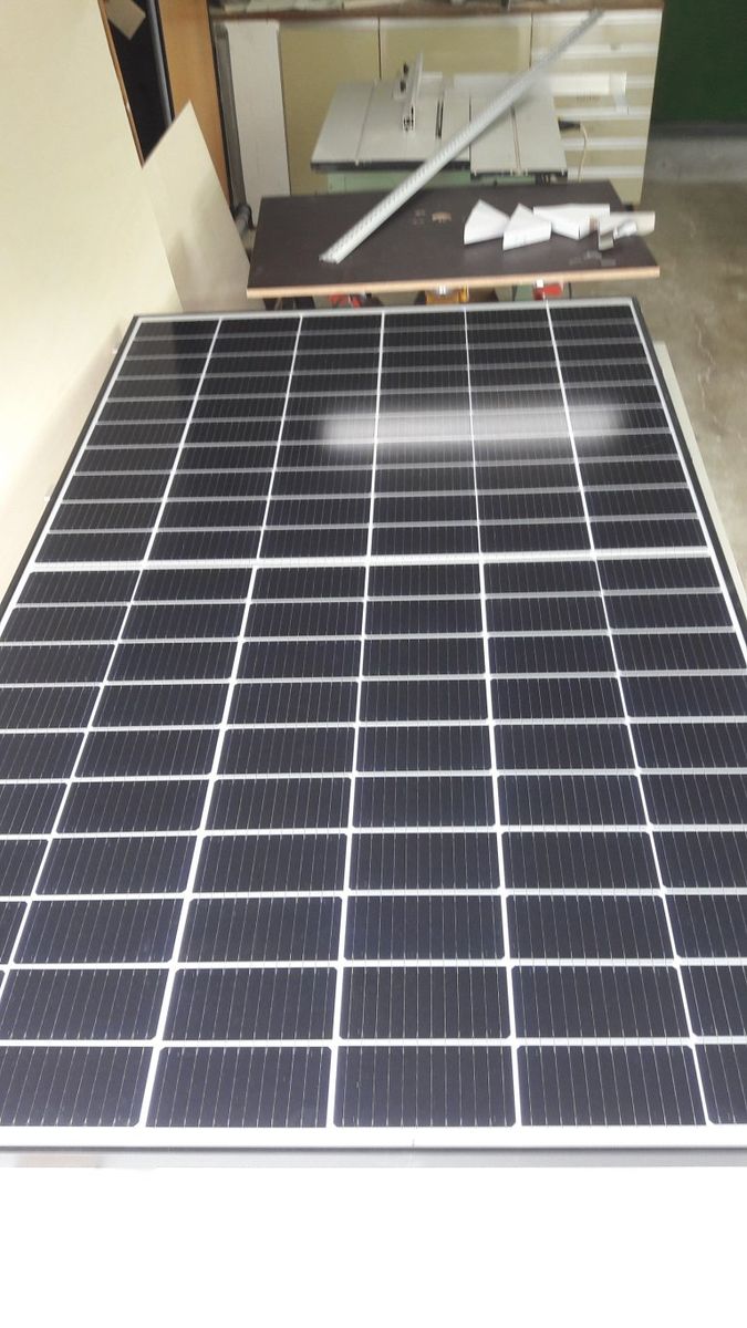

Damit mal was weiter geht hab ich am Wochenende beim Freund das Solarmodul abgeholt, Qcells Hausmodul mit 360W, 1,75x1m. Das kommt hinten quer aufs Dach,

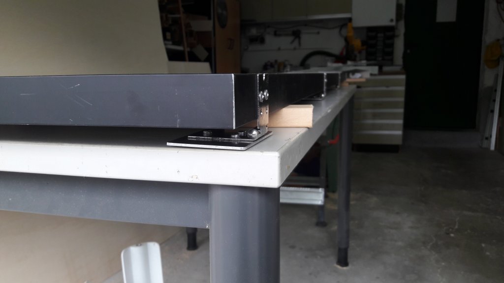

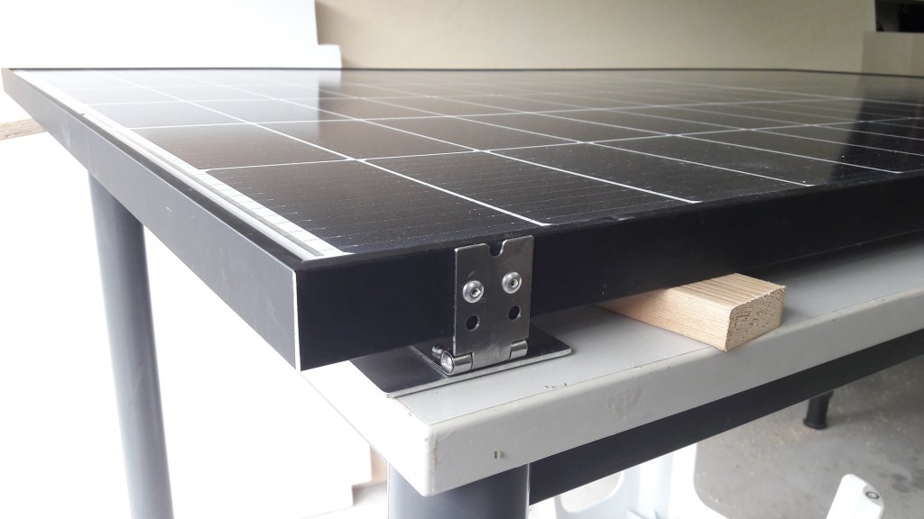

Weil mich aktuell bei der Solarmontage gestört hat, dass man nie drunter saubermachen kann, wird jetzt das Modul klappbar gemacht.

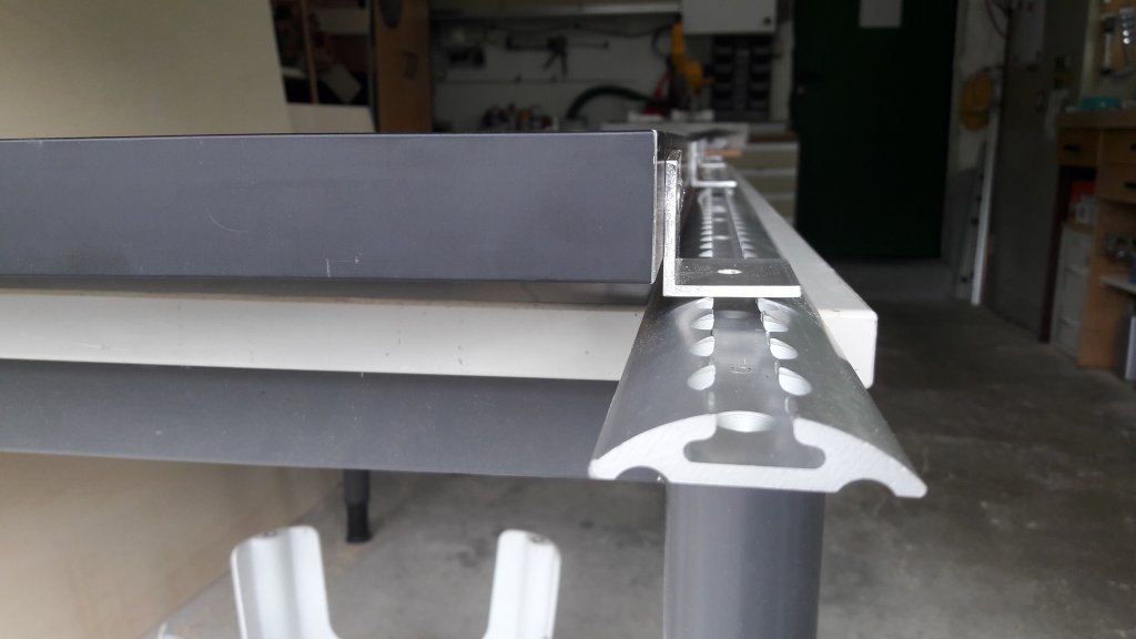

Hinten 4 VA Scharniere auf Alu Klebeplatten genietet, vorne mit Winkeln auf einer Airlineschiene verschraubt. Unterwegs aufstellen ist derzeit nicht geplant, weil ich nicht ihne Leiter aufs Dach komme. Das könnte man aber machen.
Das Modul bekommt noch 2 Vierkantrohre Alu 20x20 als Verstärkung drunter geklebt.
Solarregler ist ein Victron Bluesmart 100/30, der kann 440W, passt!
Eigentlich wollte ich ja 500W Solar. Es kommen dann ggf noch 150-200W auf das Fahrerhaus mit einem eigenen Regler. Aber da brauche ich erst mal das Auto und muss gucken was da vernünftig aussieht.
