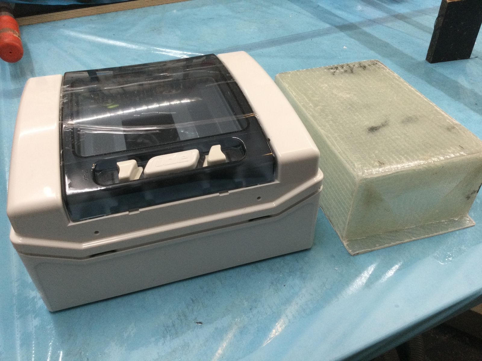

Die 230 V-Verdrahtung besteht aus zwei schmalen FI-LS-Schaltern und meinem Phasenumschalter Landstrom Isowächter und Phasentauscher . Die schmalste kaufbare Kiste war mir zu gross, also habe ich Glasfaserreste um einen Styrodurklotz gewickelt und gepresst.
Das Styrodur wurde herausgepult und die Box war fast fertig.
Die linke Kiste ist jetzt zu verkaufen. Mit der gleichen Methode habe ich die Duschabläufe gebaut, gleich 4 auf einmal

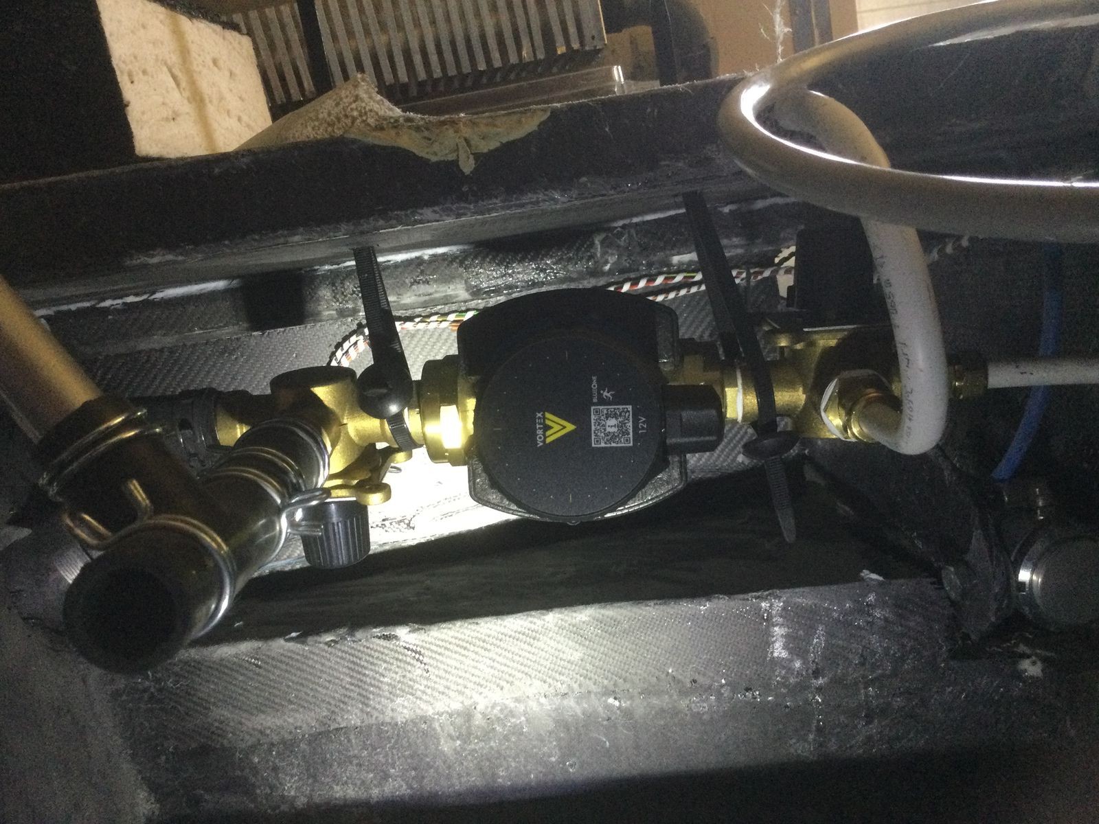

Jetzt, wo die Heizung raus ist, konnte ich auch die Fussbodenheizung etwas bequemer anschliessen.
Die Kabelbinder werden noch durch ordentliche Halter ersetzt. Ich bin froh, dass die Kunststoffrohre nicht beim Biegen geknickt sind.
