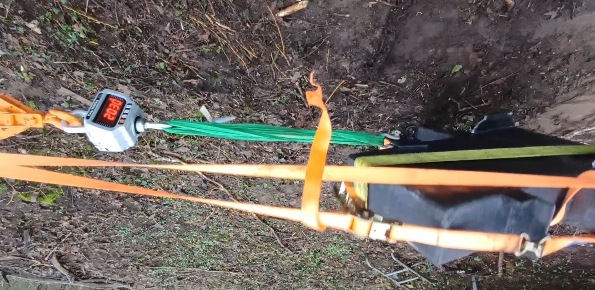

Die einfachen Laschen haben wir bis 2.000 kg in Fahrtrichtung belastet, ohne dass etwas gezuckt hat. Das habe ich nicht erwartet. Ausserdem war der Zug nicht gerade und damit noch kritischer.

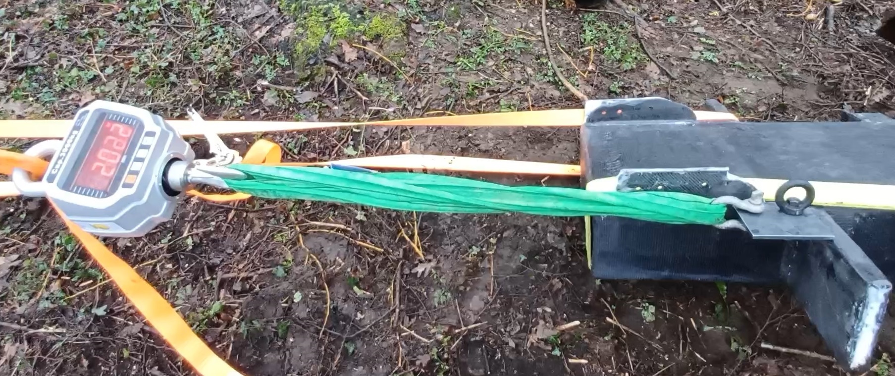

Die doppelten Laschen haben wir bis 2.000 kg belastet. Eigentlich wollten wir sie später noch bis zur Zerstörung testen. Aber wir haben aufgrund der guten Ergebnisse hier abgebrochen.

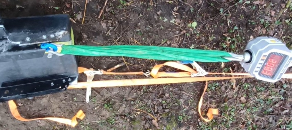

Die eine Seitenlasche wurden bis zur Begrenzung der Kranwaage belastet, 3.000 kg. Auf den Test der zweiten Seitenlasche haben wir verzichtet.

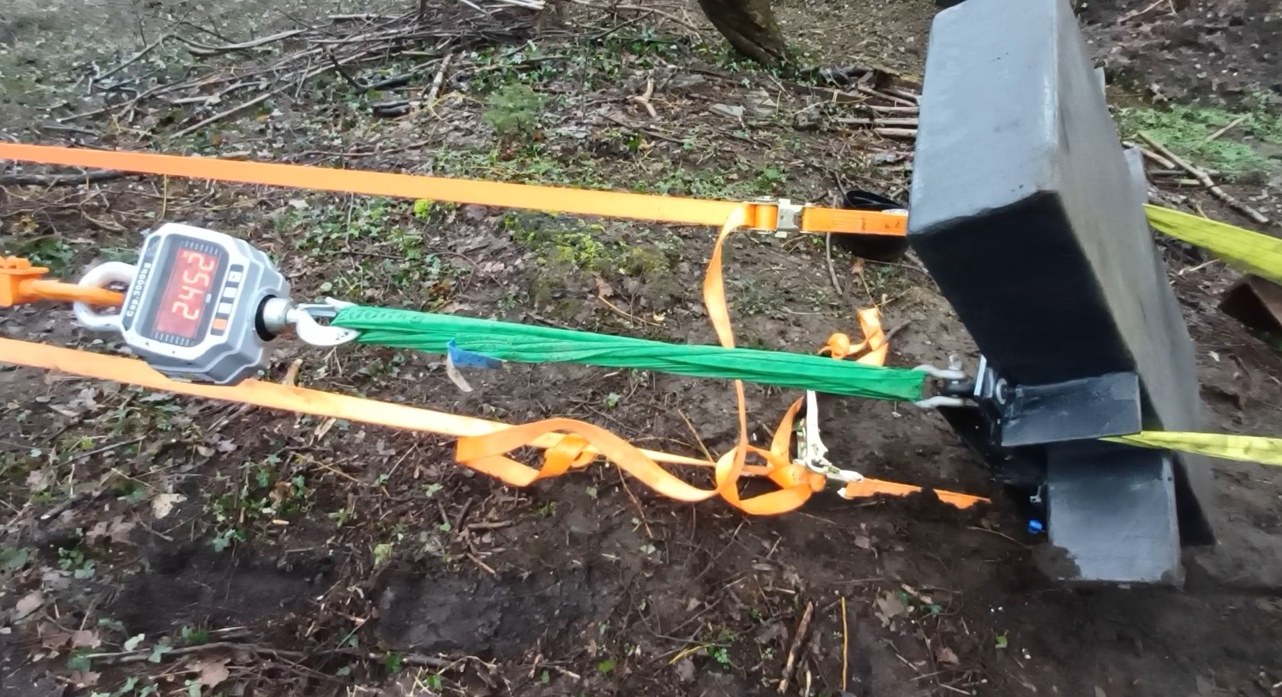

Wenn der Fuso heftig um eine Kurve fährt oder Orkan von der Seite bläst, dann werden die Laschen nach unten gezogen. Das haben wir mit der einfachen Lasche probiert und 2450 kg erreicht, bevor sie, wahrscheinlich wegen des nicht senkrechten Zugs, angebrochen ist.
