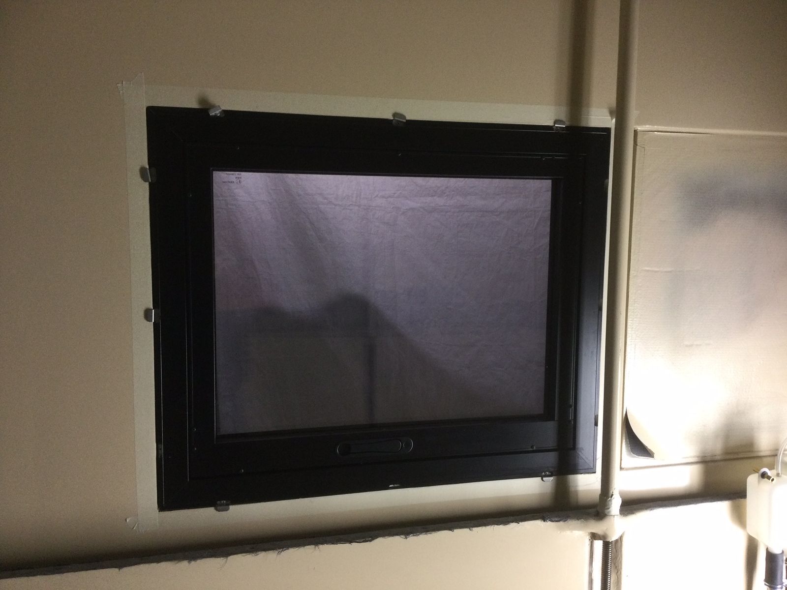

Da es mit der Heizung erstmal nicht weitergeht, habe ich die ersten Fenster eingebaut, bis der Klebstoff zuneige ging.
Es handelt sich um dreifach Makrolon verglaste Fenster mit thermisch getrenntem Rahmen von Hünerkopf. Die habe ich mir nicht wegen des hässlichen schwarzen Rahmens ausgesucht, sondern weil sie innen und aussen bündig in das Hubdach passen.
Den Griff kann man ausklappen...
und das Fenster in jeder beliebigen Position stehen lassen.
Eine einbruchssichere Lüftungsstellung mit einem kleinen Drahtbügel ist auch möglich.
