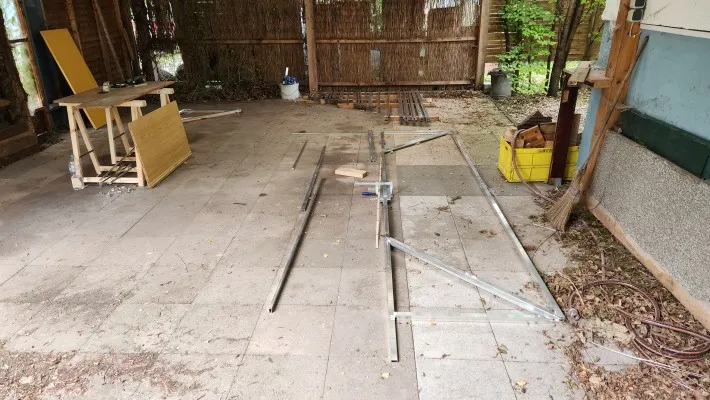

Ich habe bei einem Bekannten die Möglichkeit bekommen seinen Carport vorläufig als Baustelle zu nutzen.
Nach dem ich vor den Sommerferien schon die Alurohre geschnitten für einen sehr guten Preis ergattern konnte, ist es jetzt Zeit die ersten Schritte zu gehen.
Ich habe mit dem aus meiner Sicht anspruchsvollsten Teil begonnen: Die Klappwände, auf Gehrung schneiden und Millimeter genau verbinden.

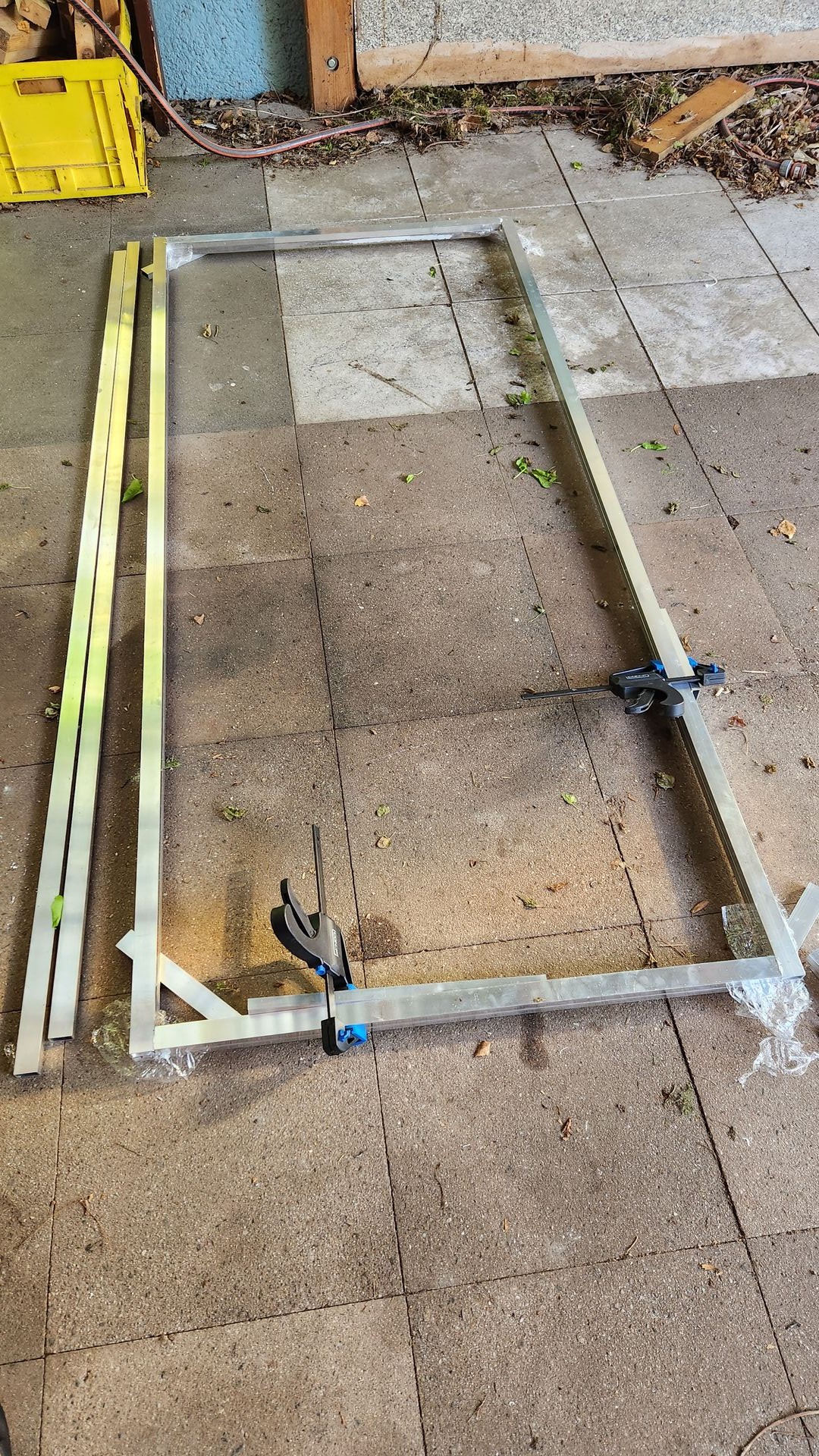

Im Titelbild sieht man den Trapezrahmen für die seitlichen Klappwände. Das ist mühselig zu platzieren und so genau wie möglich auszurichten. Aber scheint soweit gelungen.

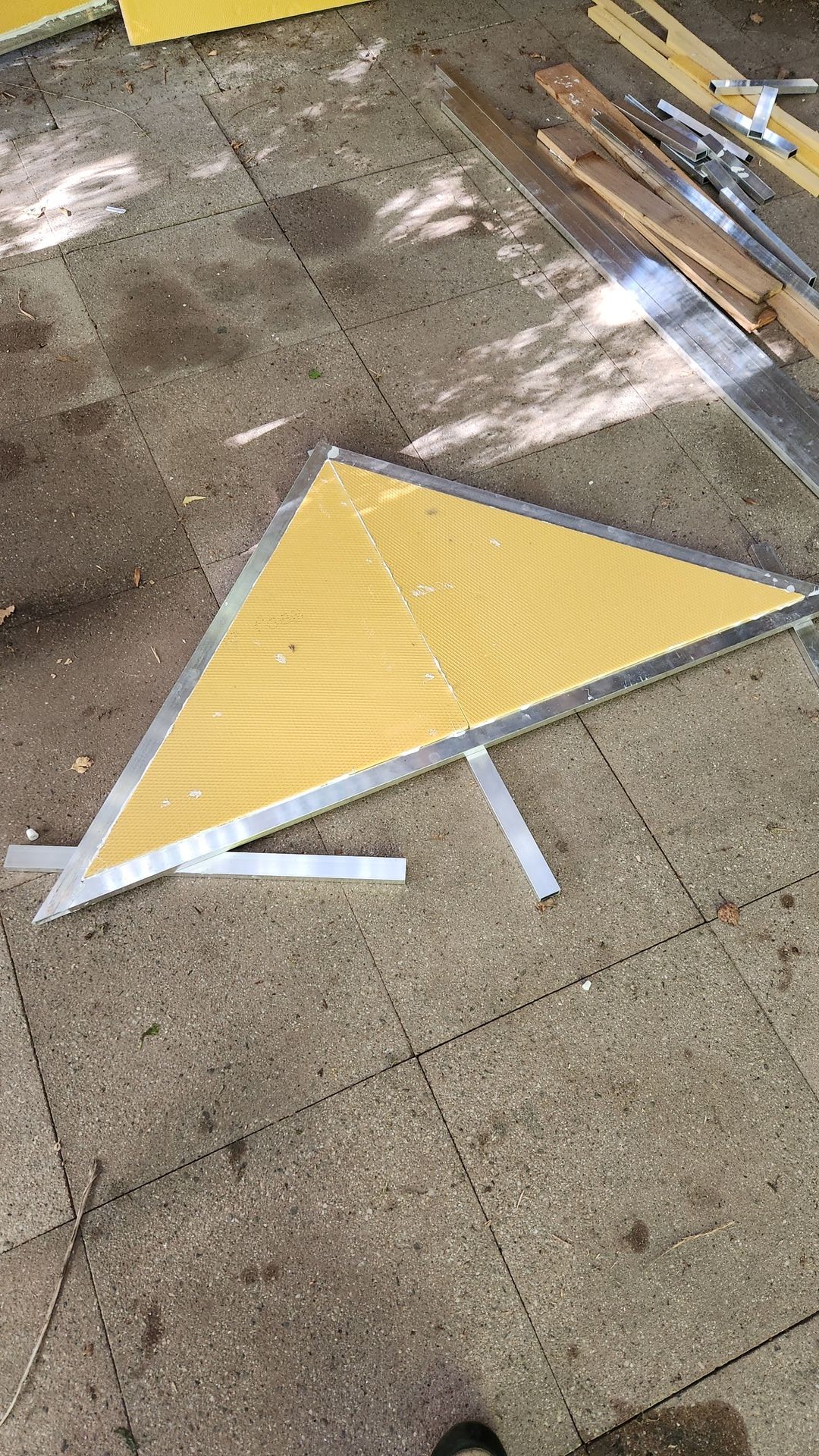

Hier das erste geklebte Dreieck. Die XPS Wand wird durch den geklebten Rahmen so fest, das eine Schicht aussen völlig ausreichen sollte für eine gute Stabilität. Evtl. Gehen wir innen dann mit Fahrzeugflies ins Rennen.

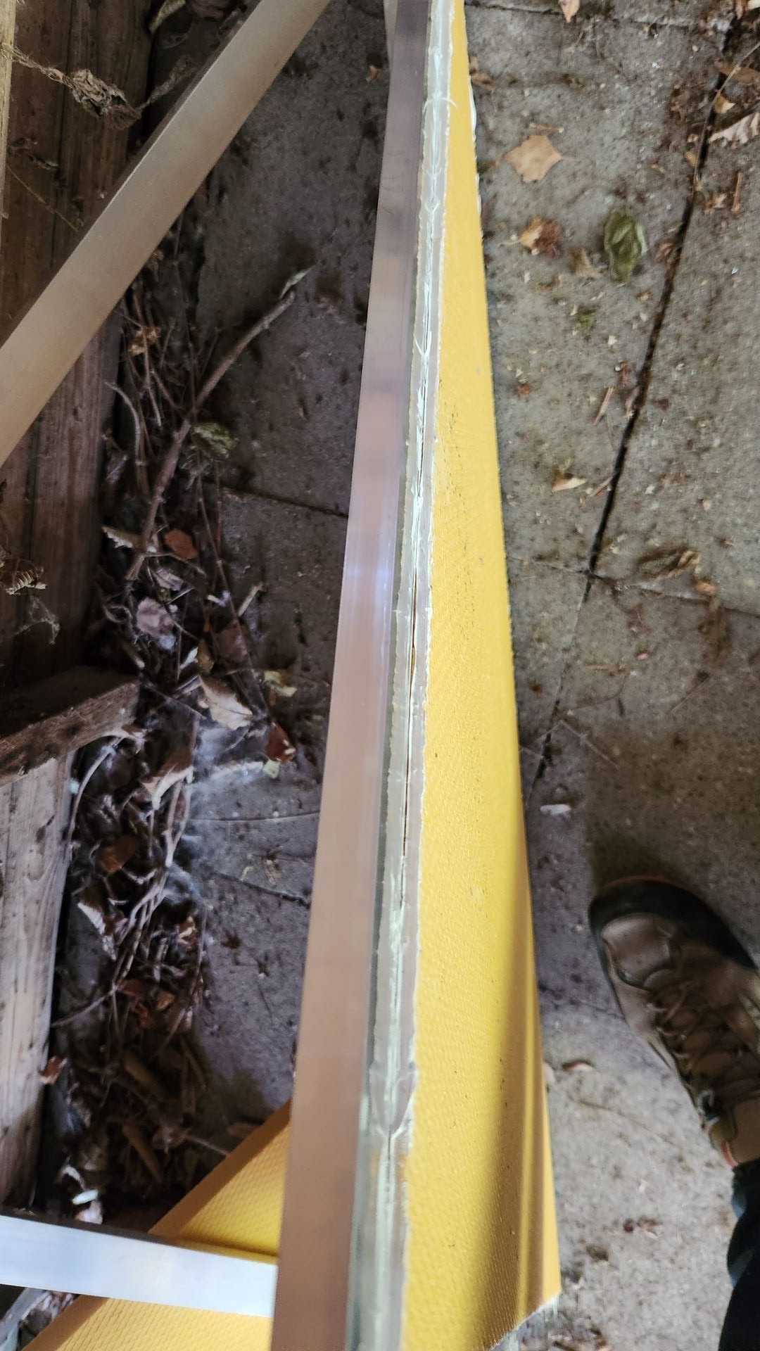

Original hatte ich geplant das XPS an den Rändern etwa die 0,5cm stehen zu lassen um den Alurahmen zu überdecken. Das funktioniert gernicht, ist viel zu dünn und lässt sich auch nicht genau schneiden. Am Ende bricht es direkt ab, bei etwas Last. Also werde ich dort nach aktueller Recherche Neoprendichtungsband nutzen. Nicht billig, aber selbstklebend und wasserabweisend. Gibt es in genau der Breite und Höhe die ich benötige um bei denAlurahmen wenigstens ein weniger die Kältebrück zu reduzieren. So läppert sich viel kleines Geld zu einem großen Haufen zusammen.
