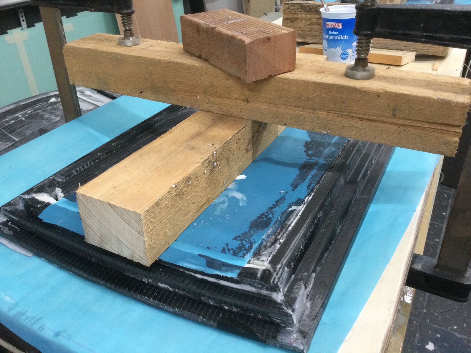

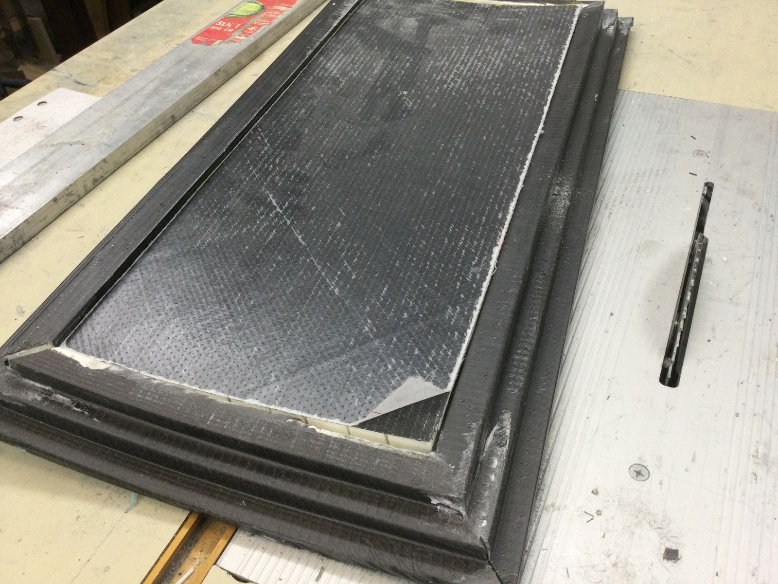

Die gebogenen Klappen machen erwartungsgemäss Ärger, ich habe es kommen sehen. Die Rahmen, die ich auf den flach liegenden Seitenteilen zusammengeklebt habe, sehen schöner aus als nach der hier im Bild gezeigten Methode.

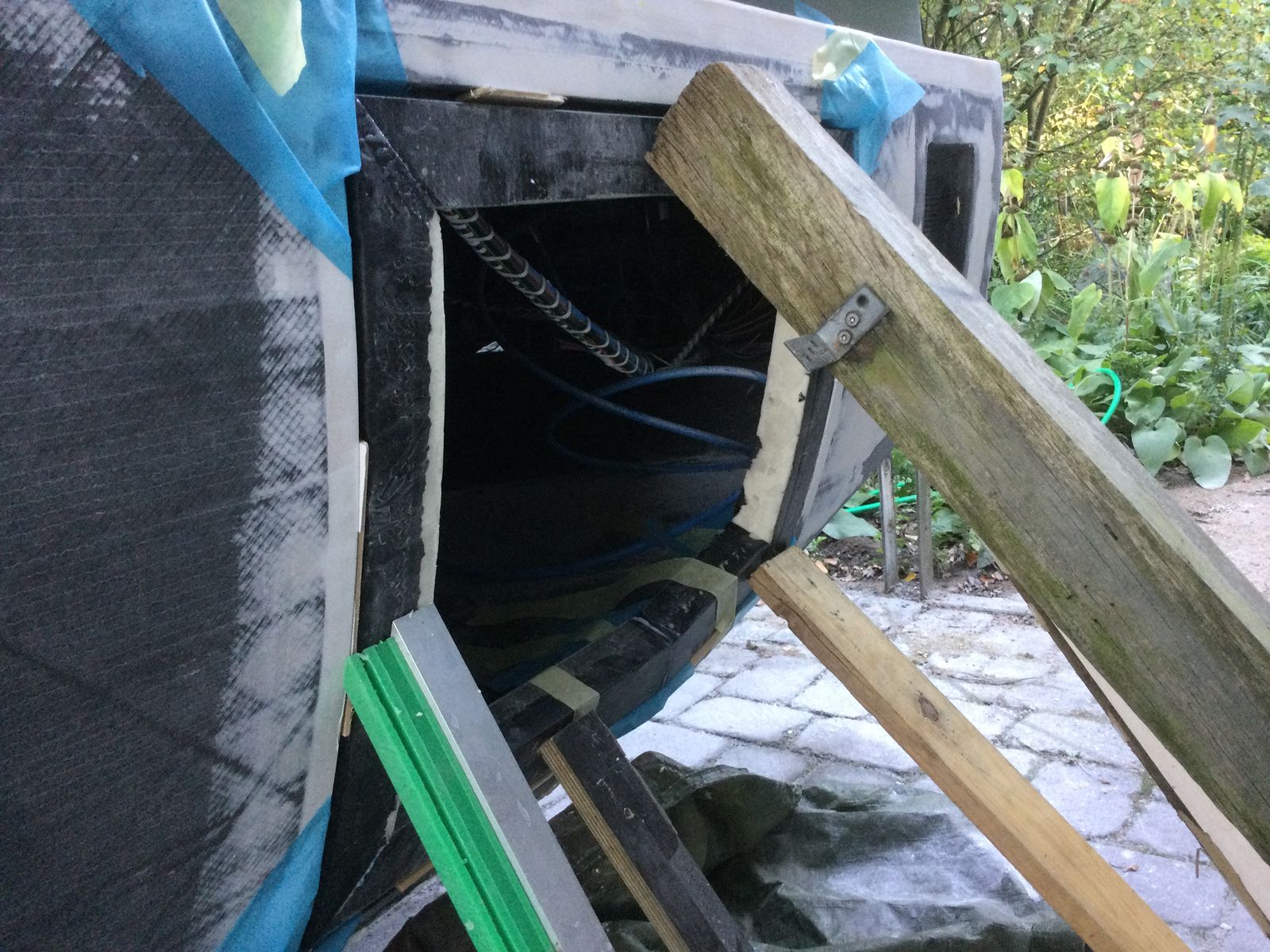

Die Ausschnitte der Seitenverkleidung wurden passend gesägt, damit sie mit Spiel in die Rahmen hineinpassen

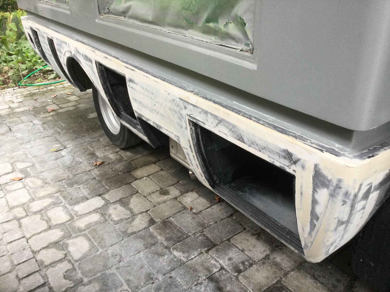

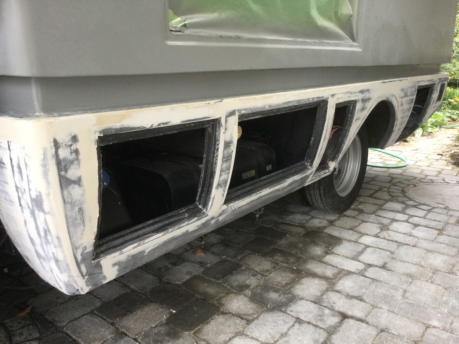

Der Radius der Profile ist nicht ganz passend zu der Wölbung der Seitenverkleidung, also wurde mit Gewaltanwendung verklebt. Dummerweise ist mir das Thixotrpiermittel ausgegangen und ich habe mit Glasperlen im Harz probiert. Zuviel Glaspulver wird zu einer gut zu verarbeitenden, nicht stinkenden Spachtelmasse. dafür habe ich das Zeug mal gekauft. Mit weniger Glasanteil ist das Harz zu dünnflüssig und lief überall hin, nur nicht in die Spalte.

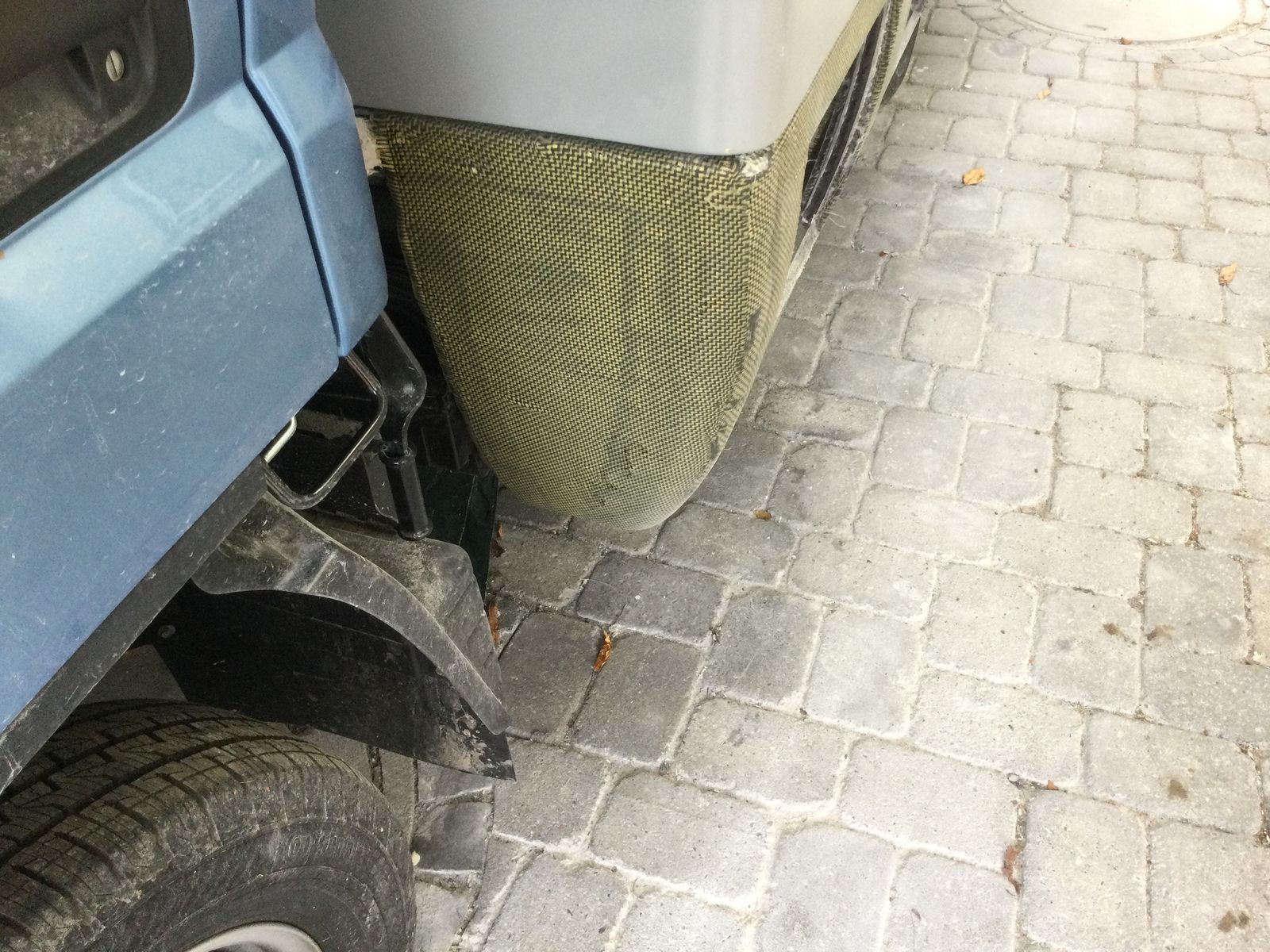

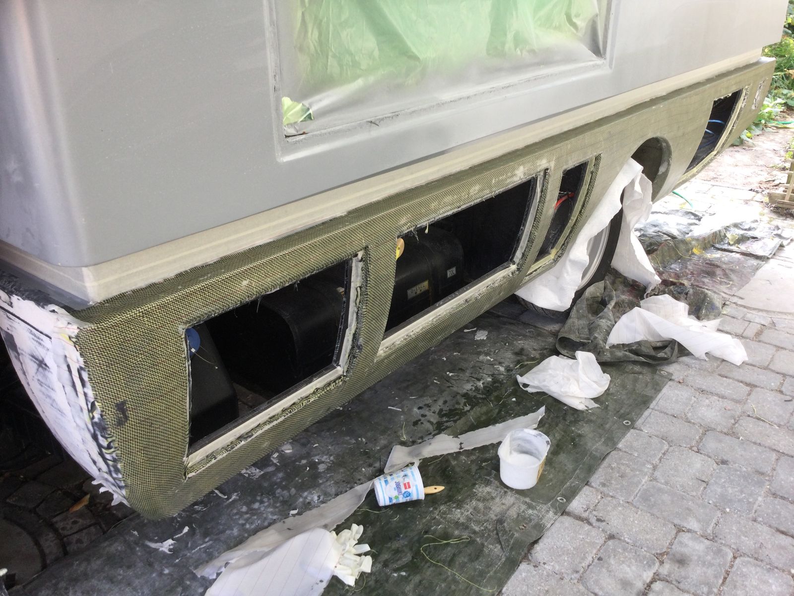

Die Seitenverkleidung ist fertig gespachtelt und hat die Aramidlage bekommen, die um die Bodenplatte und die Kistenböden herumgreift und alles zusammenhält.

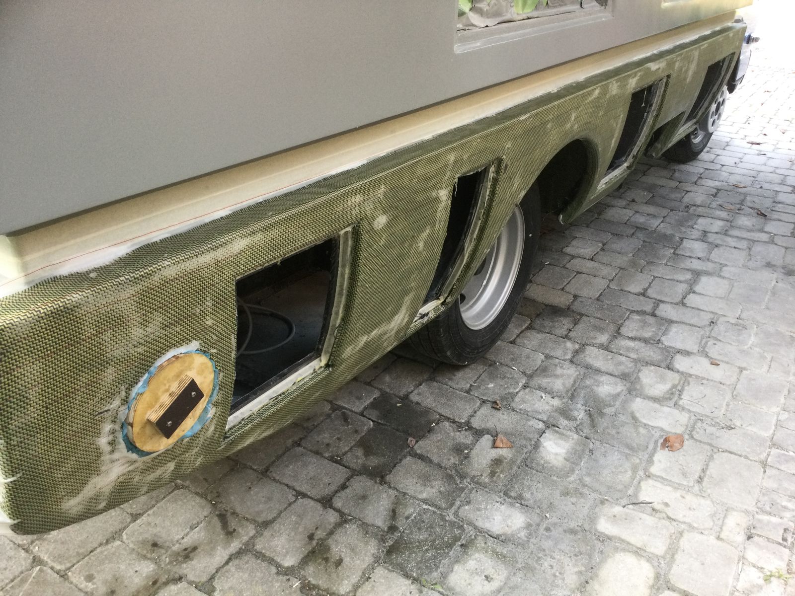

Zum Schluss haben die Rundungen vorne überlappend noch die Aramidlage bekommen - die Hindernisse beim fahren können kommen.
Mir gefällt das Ergebnis, auch wenn dieser Bauabschnitt noch nicht fertig ist.

wer hat behauptet, dass ich perfekt bin? Ich strebe es an und bin zufrieden, wenn es einigermasen gut geworden ist.
Die Spachtelmasse ist nicht 1 cm dick, sondern deckt die Stösse der Gewebelagen ab. Die meiste Spachtelmasse verschwindet in der Topologie der Dämmstoffplatten, die ich am Tag der Anlieferung hätte zurückgeben sollen, hätte....
Für die Rundung habe ich ein KG-Rohr längs geviertelt und Schleifpapier mit doppelseitigem Klebeband fixiert. Die Rundung ist perfekt, bis auf die Stösse der Gewebelagen. Für die Ecke alleine wäre ein Vakuumteil meiner Meinung nicht angebracht, weil die Laminate auch um die Bodenplatte und unten herum greifen.
Wie ich oben schon geschrieben habe, wäre ein Monocoque aus einem Guss auch schön geworden, aber wie hätte ich es bündig mit den Querträgern und der Bodenplatte fertigen sollen? Dann hätte ich mit dem Zwischenrahmen und dem Boden beginnen müssen, da hatte ich aber noch gar kein Fahrzeug bzw. die Auspuffanlage war an einer ganz anderen Position bei der Vorgängerversion, mit der ich geplant habe.
