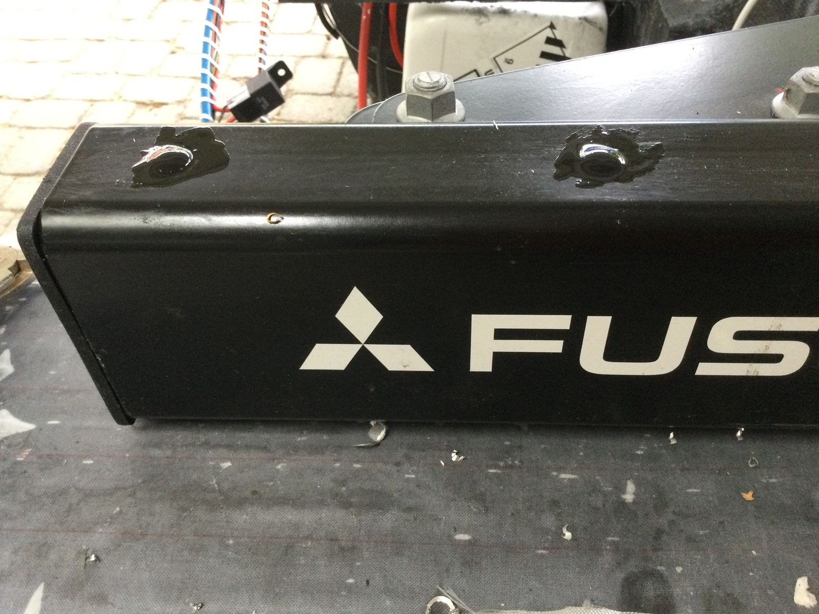

Die Bohrungen im Unterfahrschutz, wo vorher Lampen und Nummernschild montiert waren, wollte ich mit Nieten schliessen, meine Nietzange konnte jedoch die 6 mm nicht verarbeiten. Da es voran gehen sollte, habe ich Kappen für Kreuzschlitzschrauben in den Tiefen des Kellers gefunden, mit Harz eingeklebt und schwarz bemalt.

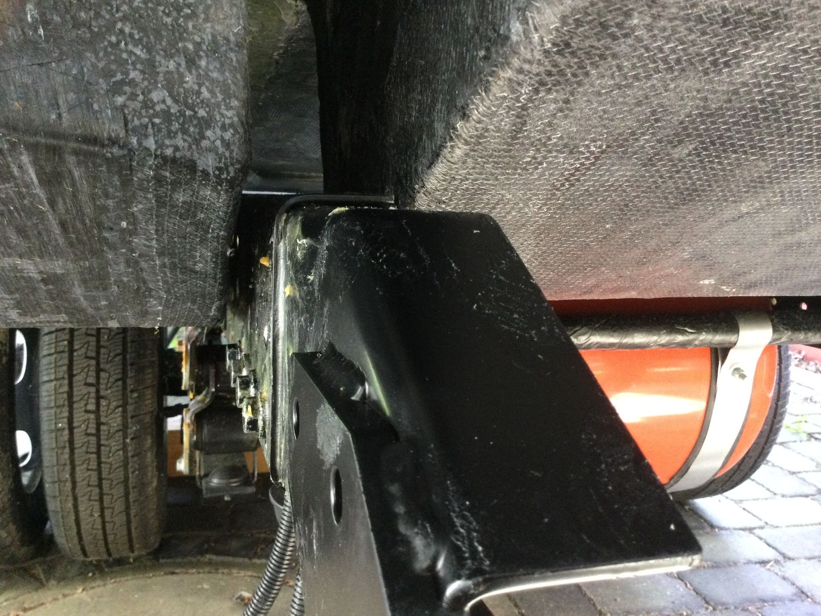

Die neuen Halter wurden eingefettet und saugend in den Zwischenrahmen geschoben. Alle Schrauben passten ohne Nacharbeit in die von mir gezeichneten und vom Metallbauer gefertigten Seitenteile
Die Schraubverbindung durch die Kohlefaserlasche des Zwischenrahmens hat keine Geräusche von sich gegeben, als ob man Metall anschraubt.
Nun kommen die anderen Schraubverbindungen zwischen Zwischenrahmen und Fuso-Rahmen. Weil Kohlefaser zusammen mit Stahl und Feuchtigkeit korrosiv wirkt, habe ich die Kohlefaser an den Verbindungsstellen mit isolierendem Aramidgewebe überklebt. Damit die Schrauben keinen Kontakt zu der Kohlefaser in der Bohrung bekommen, wurden sie mit Aramidfasern und Polyimidfolie umwickelt.
