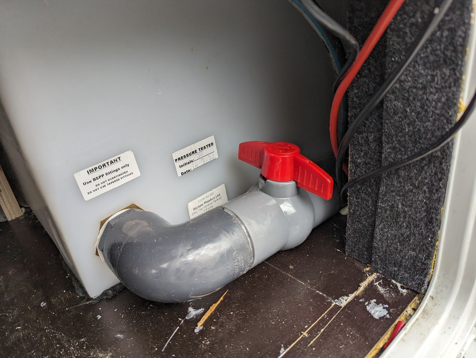

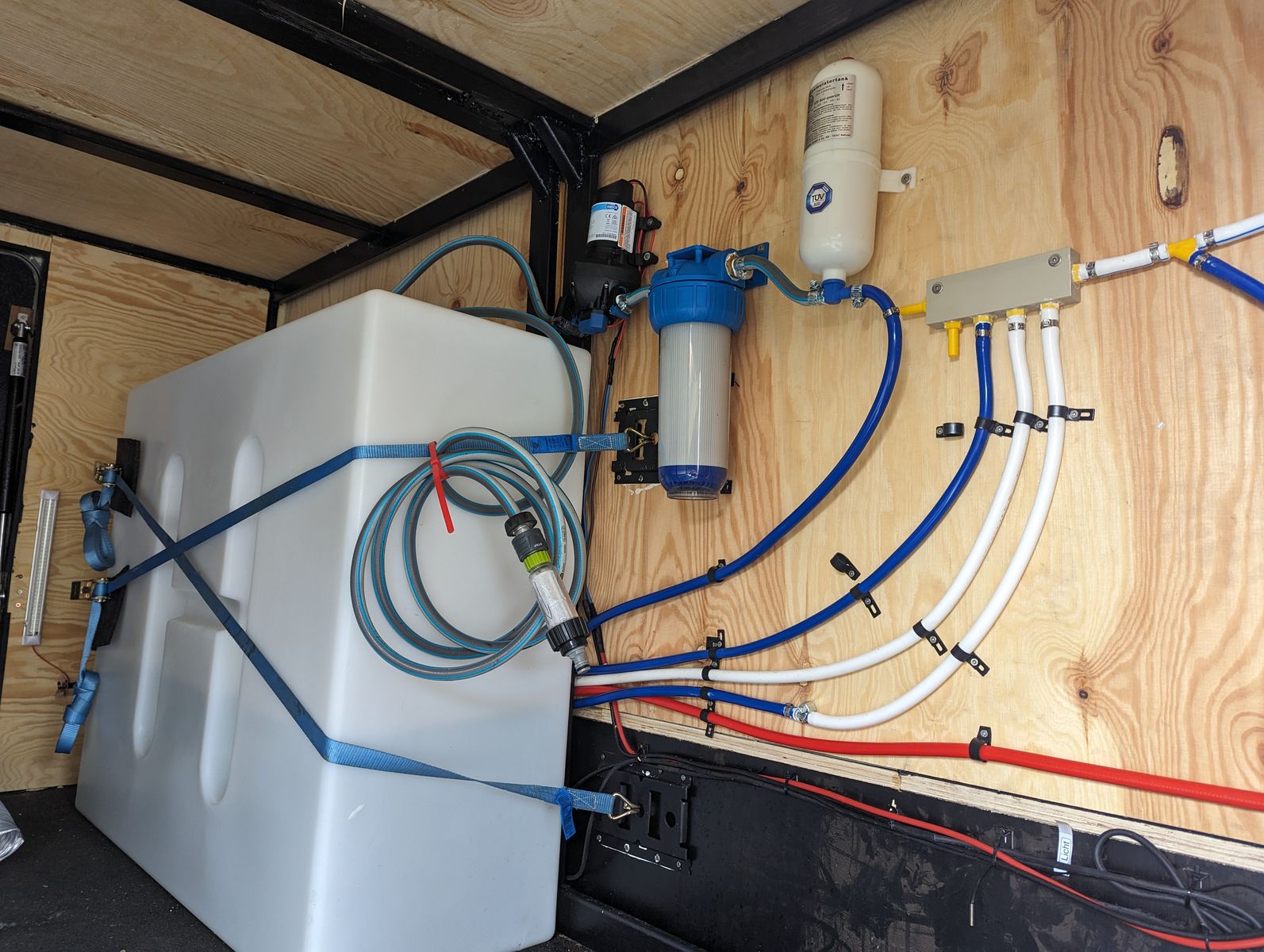

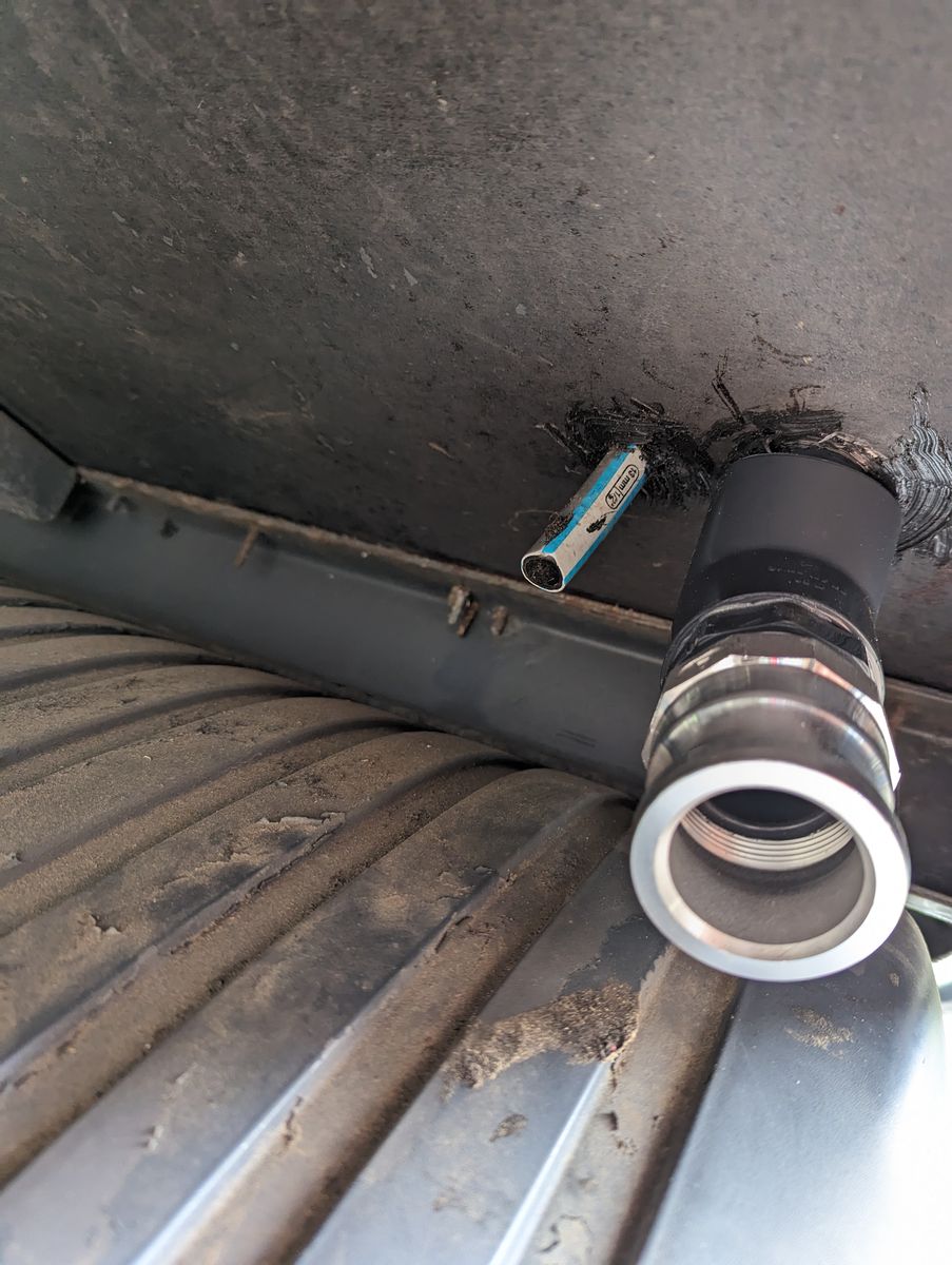

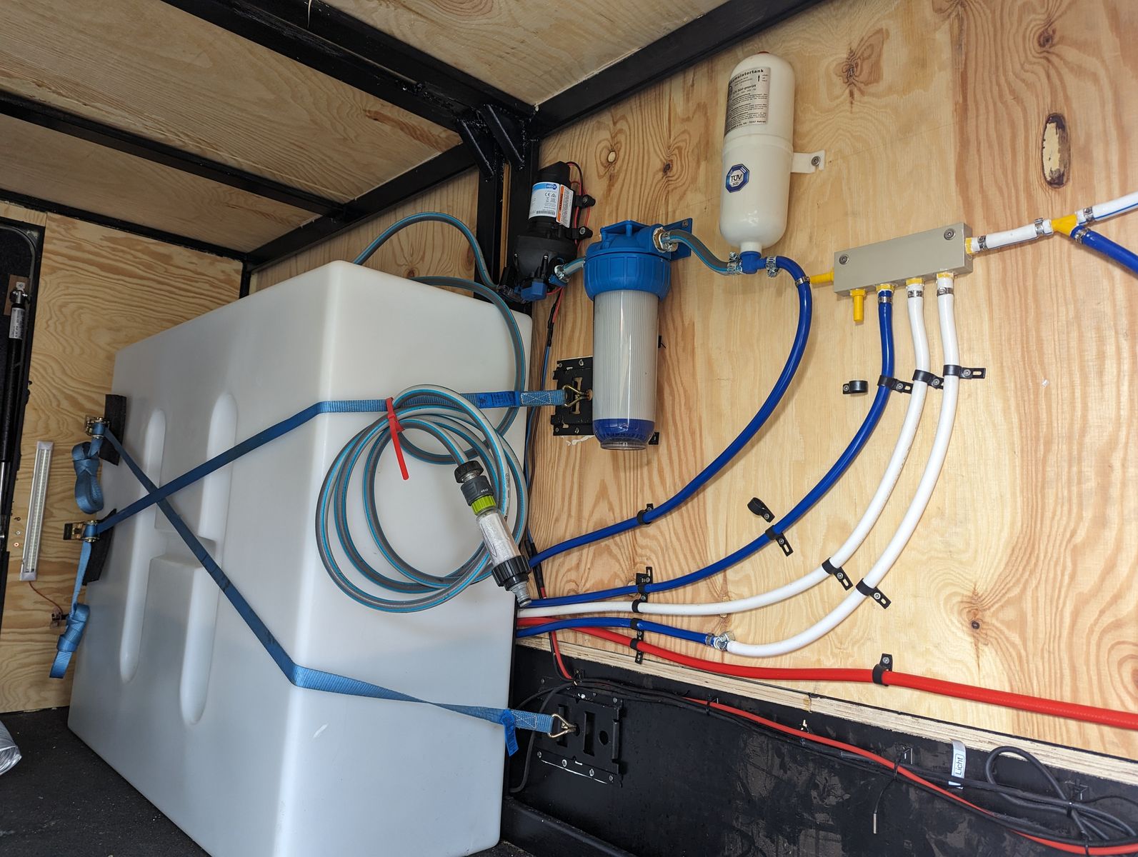

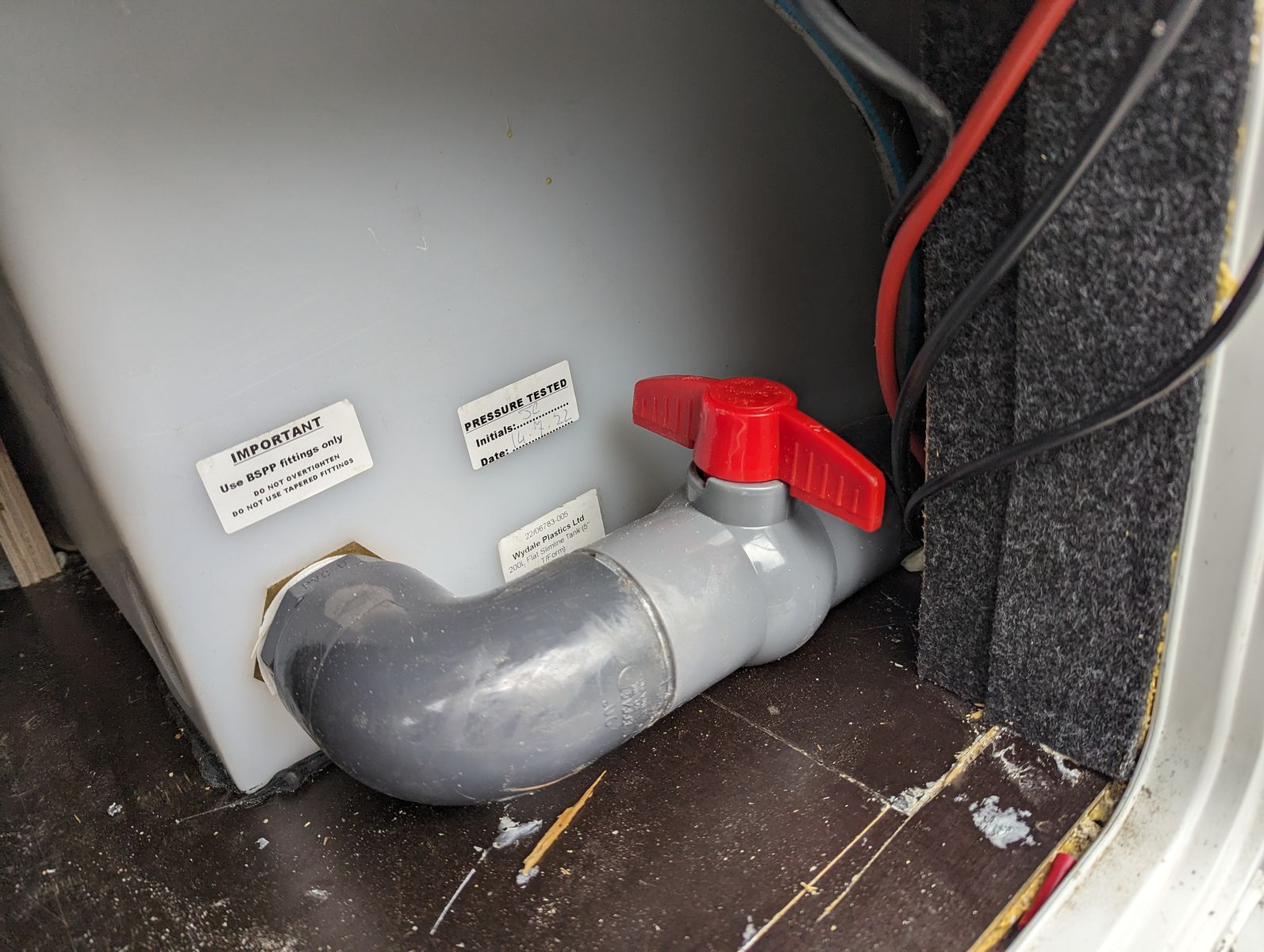

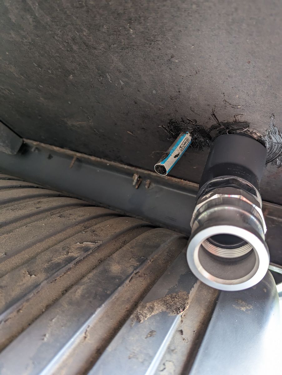

Da wir nun die ersten Touren unternehmen - Schlafen kann man, Heizen geht..- kam der Wunsch nach sanitärer Versorgung auf. Also hab ich mir die Wasserangelegenheiten vorgenommen. Das Zerhackerklo aus dem Bauhaus ist nun angeschlossen, alle übrigen Leitungen verlegt und die Abwassertanks sind funktionstüchtig.
Entgegen der ursprünglichen Planung, die eine Leitung mit mehreren y-Verteilern vorsah, habe ich zu jedem Verbraucher eine extra Leitung verlegt und zwei Lilie-Verteilerblöcke eingebaut. (warm+kalt). Kostet zwar mehr Material, aber das Risiko von unentdeckten Lecks ist viel geringer. Derzeit ist die Toilette direkt an der Pumpe, da ja noch keine Wasserhäne da sind.

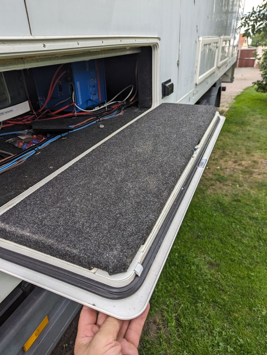

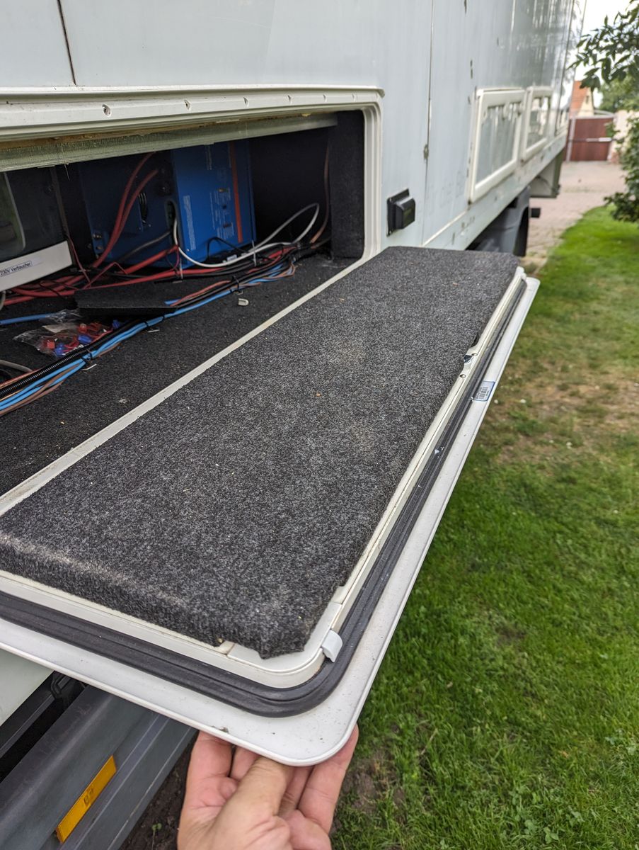

Da ich noch Material über hatte, sind nun auch die Klappen mit 20mm Styrodur gedämmt und mit Filz verkleidet.

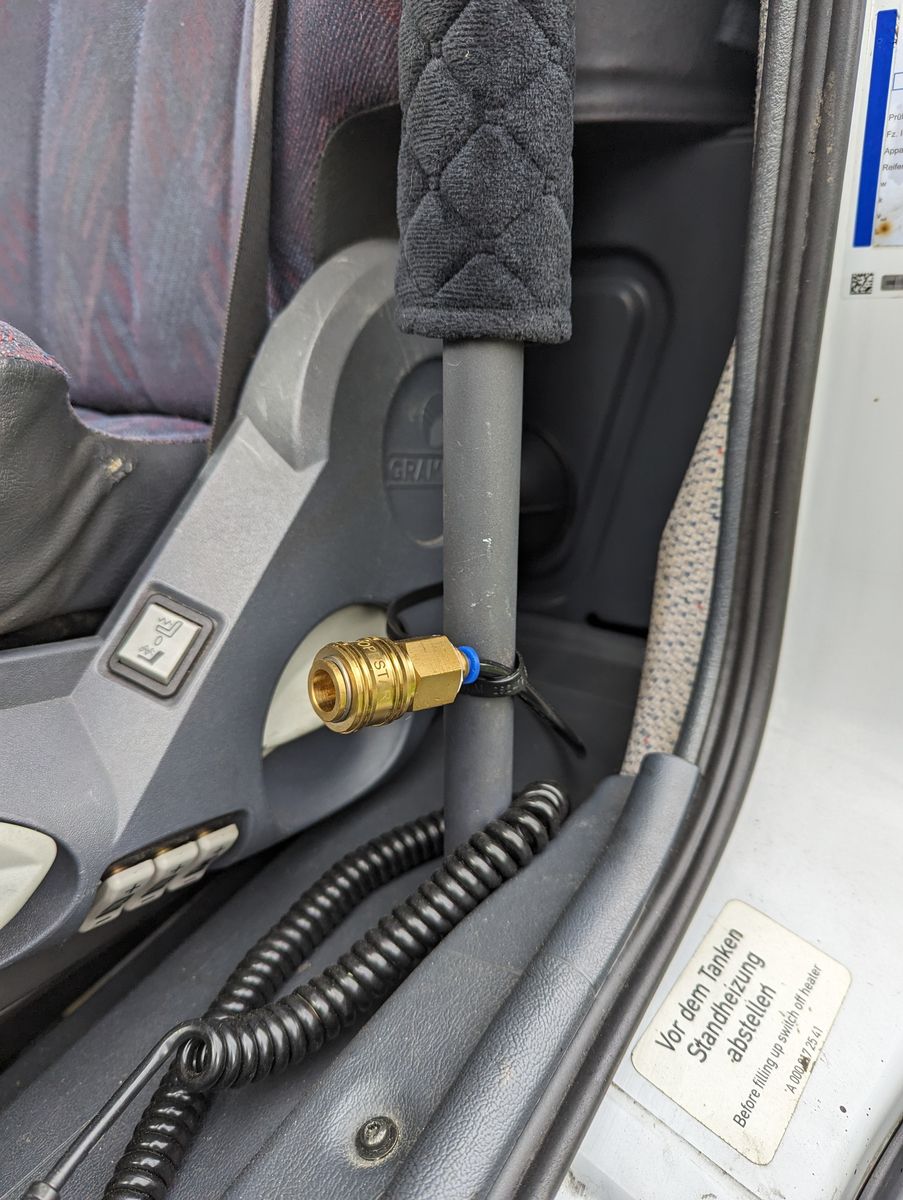

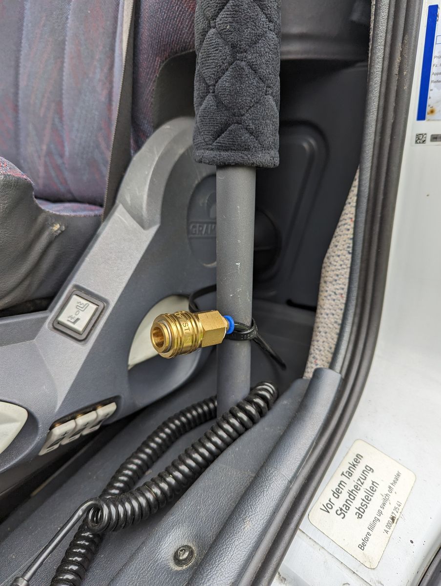

Und da der Fahrersitz auf einmal die Flatteritis bekam, habe ich im Rahmen der Reparatur (Luftschlauch war durchgescheuert) gleich einen Druckluftanschluß zum Reifenbefüllen und Badeente aufpusten eingebaut. Der Defekt trat übrigens während einer kleinen Tour ins Berliner Umland auf. Und da der Atego ja Luftbremsen hat, wurde es recht spannend. Ich musst so auf dem Fahrersitz sitzen, dass möglichst wenig Luft abging - sonst hätten die Bremsen zugemacht. Unverständlich, das es da keine Sicherheitseinrichtung gibt. Der Sitz ist am gleichen Kreis wie die Bremsen.

Meines Wissens darf kein Sekudärverbraucher am Bremskreis verbaut sein - egal wie , ich würde das definitiv ändern (lassen) .
Üblicherweise sind am Vierkreisschutzventil Abgang 21 und 22 für Vorderachs- und Hinterachsbremse belegt ,
Abgang 23 für druckluftbetätigte Anlagen wie Kupplung , Schaltung und eben auch Luftfedersitze ,
Abgang 24 für Federspeicherbremse .
Roland44
22. August 2023 um 13:17
Danke, mach´ ich. Wobei der Sitz original ist. Aber wer weiss....
urologe
22. August 2023 um 14:07
dann wird am ehesten das Vierkreisschutzventil undicht sein .
Ansonsten weiter viel Spaß beim Bau und den kommenden Fahrten .

Hi Roland, defekte Kunststoffleitung durchschneiden, umknicken und mit Kabelbinder/Klebeband sichern bringt dich im Normalfall immer noch entspannt nach Hause oder in die Werkstatt...
Gruss Karsten
Badde
2. September 2023 um 14:03
Hallo, dein Problem mit der Luft ist aber normal so!
Wenn du aus dem Kreis an dem der Luftsitz, Hupe, Lenkradverstellung, Druckluftkupplung, Federung etc. dran hängt, kannst du bis ca. 6bar Luft abnehmen bevor das 4-Kreis-Schutzventil den Kreis dicht macht und die Bremskreise schützt!!
Habe des Problem ähnlich :S , nur das meine Tochter mit der Luftpistole spielt und den Kreis "entlüftet".
Aber fahren kann ich trotzdem dann noch und es kommt sehr schnell wieder Druck nach.
