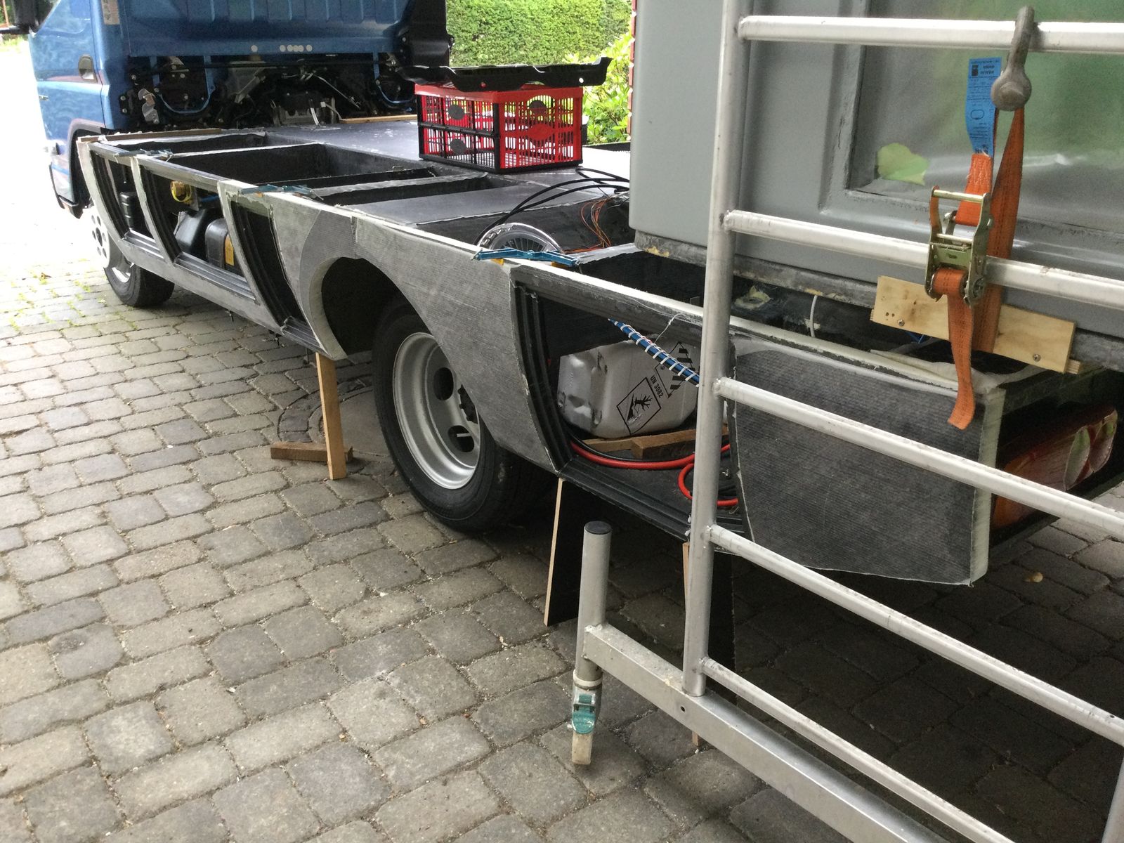

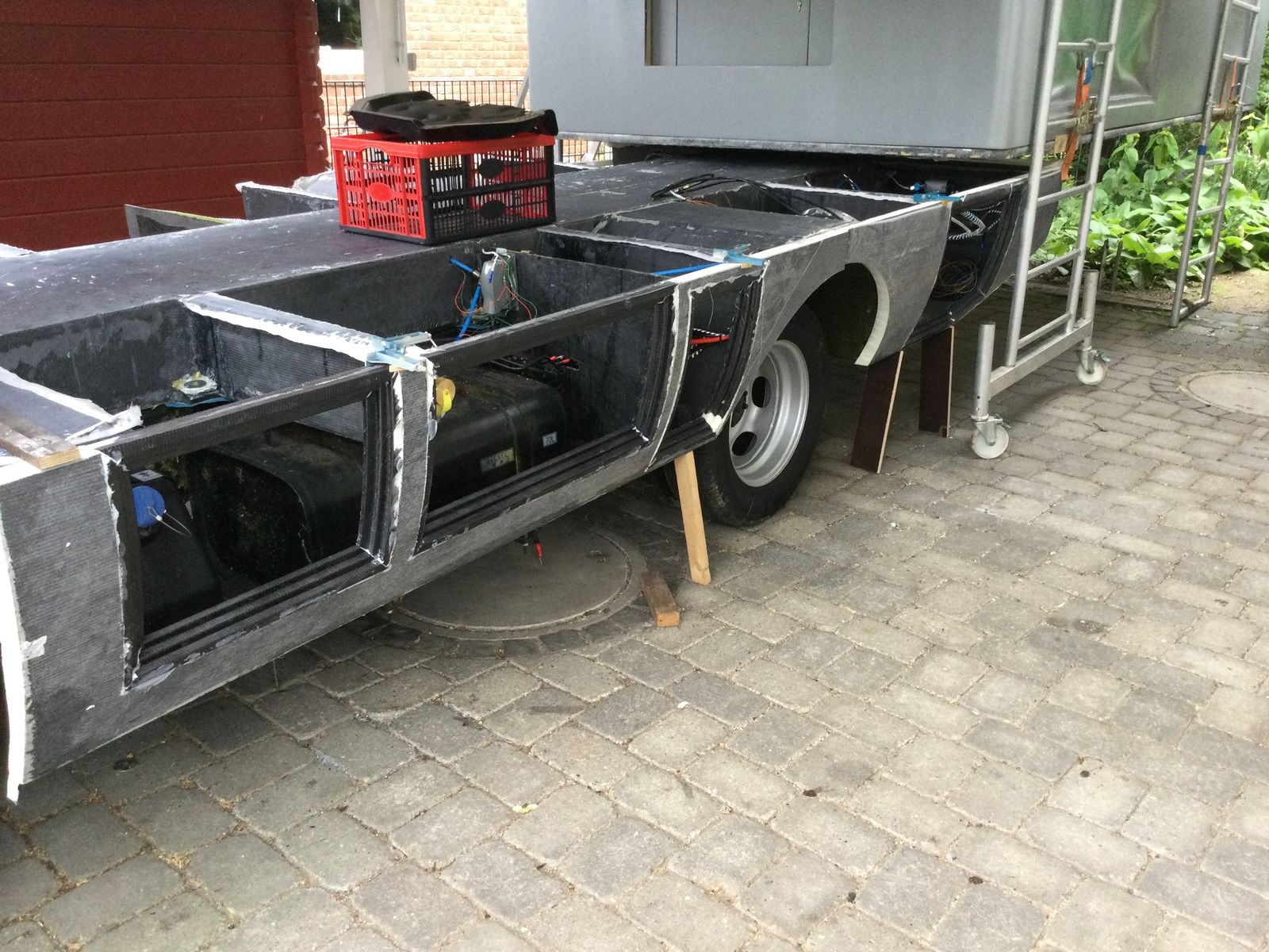

Die ersten beiden Platten der Seitenverkleidung sind zerstückelt und mit den krummen Dingern zu Öffnungen für Ad-Blue, Diesel+Gas, Starter-Batterie und Pipikanister geworden. An fast alle Schraubverbindungen des Rahmens und die ganze Elektrik- und Pneumatikverschaltung kommt man auch noch ran.
Die Platten sind provisorisch befestigt und werden nach dem Urlaub noch einmal nachbearbeitet und angeklebt.

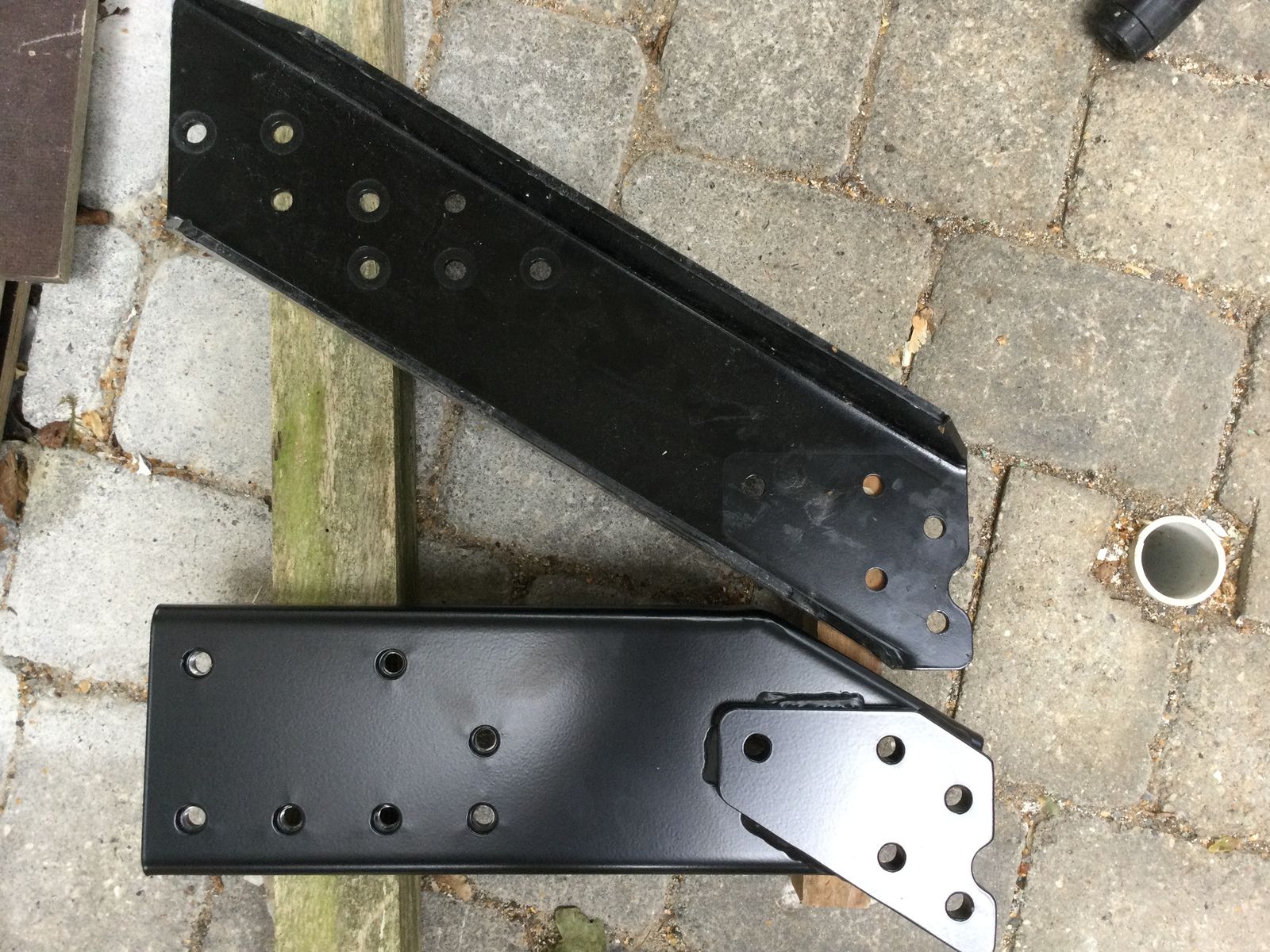

Heute habe ich die neuen Seitenteile für den Unterfahrschutz abgeholt. Der UFS wandert innerhalb des erlaubten Bereichs ein ganzes Stück nach oben, braucht dann aber eine tiefer nach unten hängende Anhängerkupplung. Die alten Seitenteile waren aussen an dem Rahmen befestigt und hätten zuviel Platz in den Seitenkästen gebraucht. Die neuen Teile werden in den Fuso-Rahmen eingeschoben. Nun kann ich dank der eingeschweissten Muttern alle Schrauben durch die Staukästen festschrauben, auch den Aufbau selber.
Ich habe viele Ermunterungen bekommen, die schwere Quertraverse des UFS auch aus Kohlefaser zu bauen, das Teil soll aber original so bleiben. Nur wenn ich an dem Kraftstofftank aus Stahl vorbeigehe, denke ich jedes mal an einen Neubau: kein Rost, und bei gleichem Gewicht 20 bis 30 Liter mehr Diesel...
