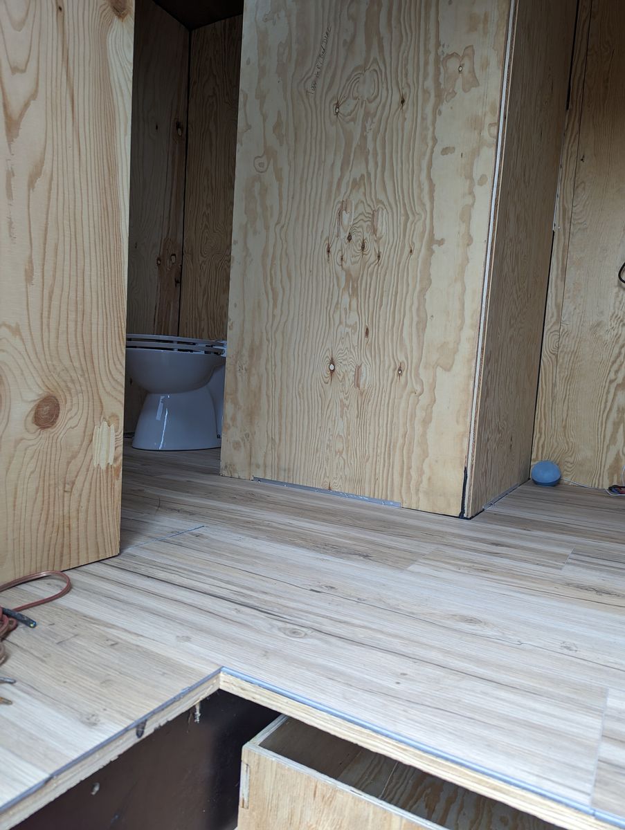

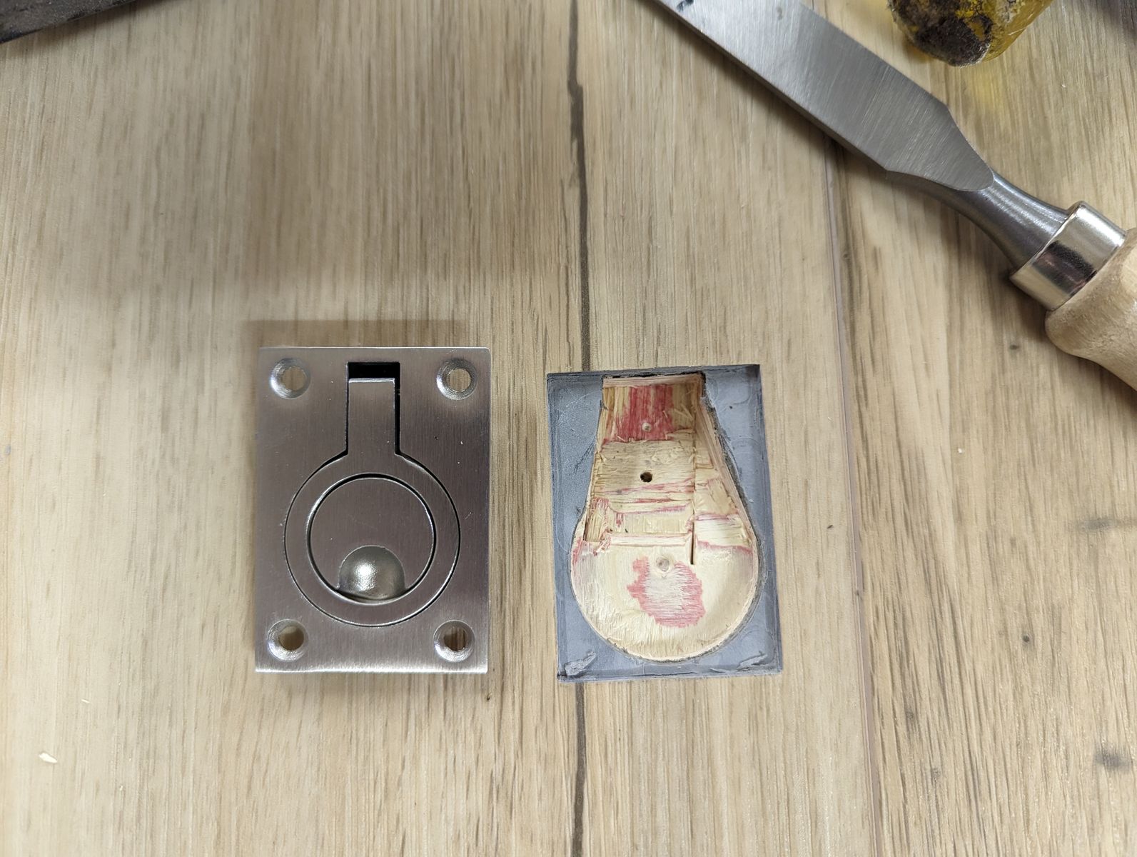

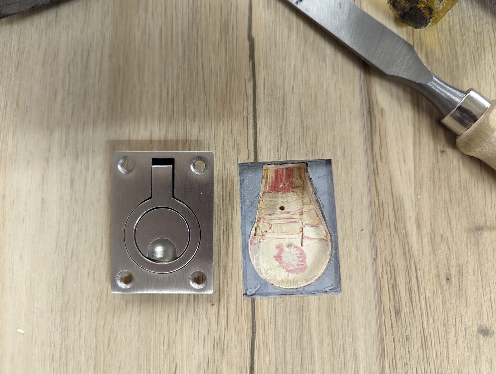

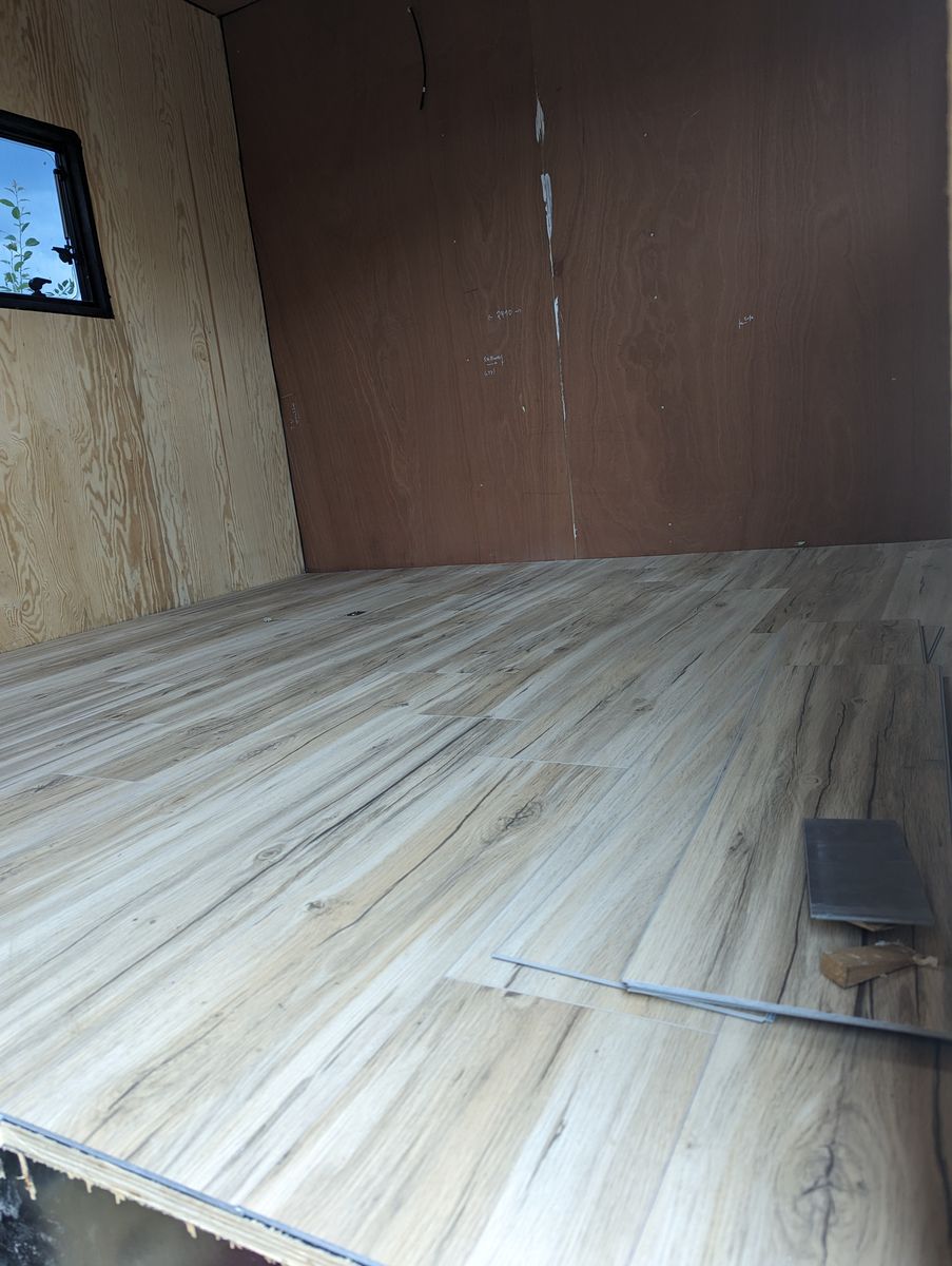

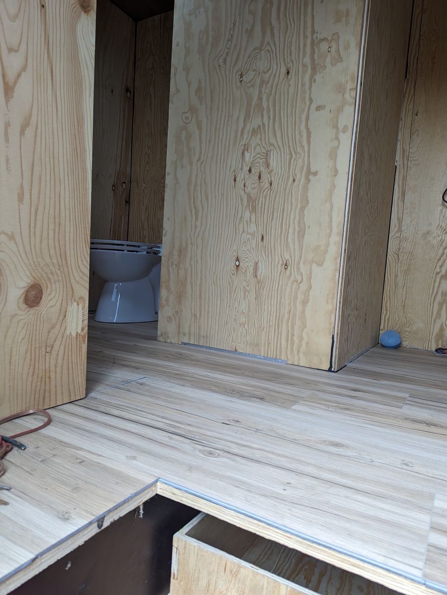

Seit einigen Wochen ist der Fußboden drin, komplett PVC Nut-Feder Paneele, mit Fußbodenkleber verklebt. Für die Klappen habe ich diese Griffe bei Amazon gefunden. Schick und einfach zu montieren.

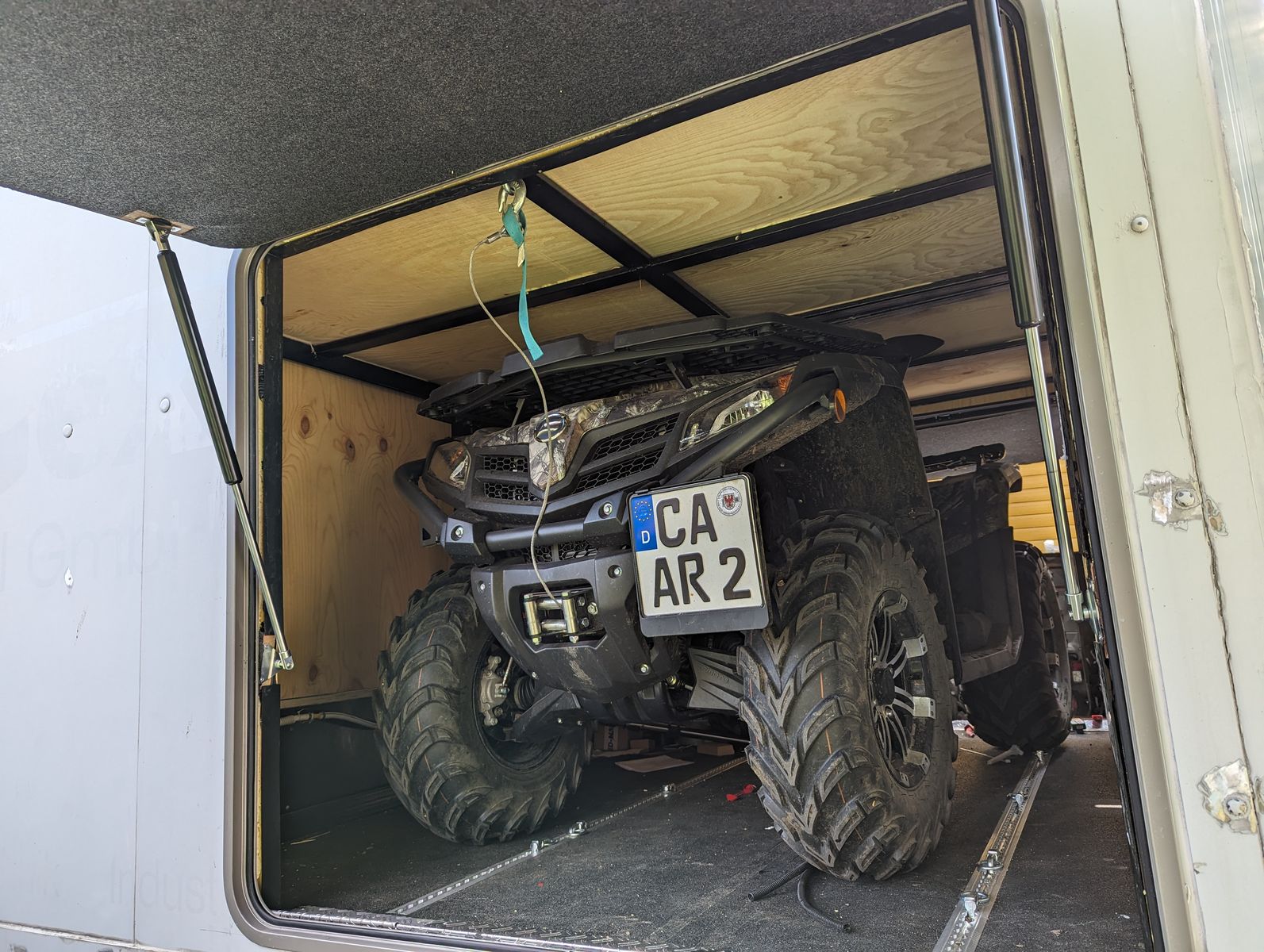

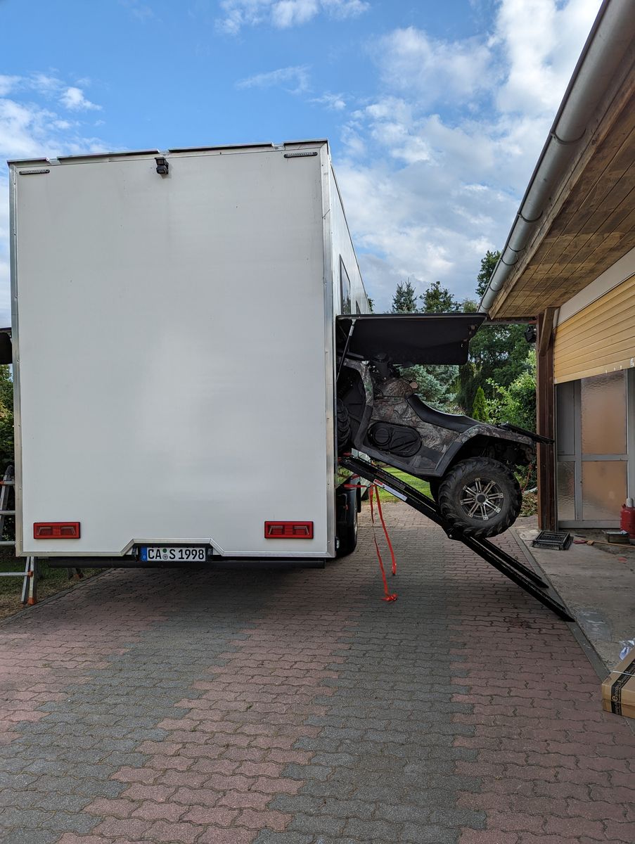

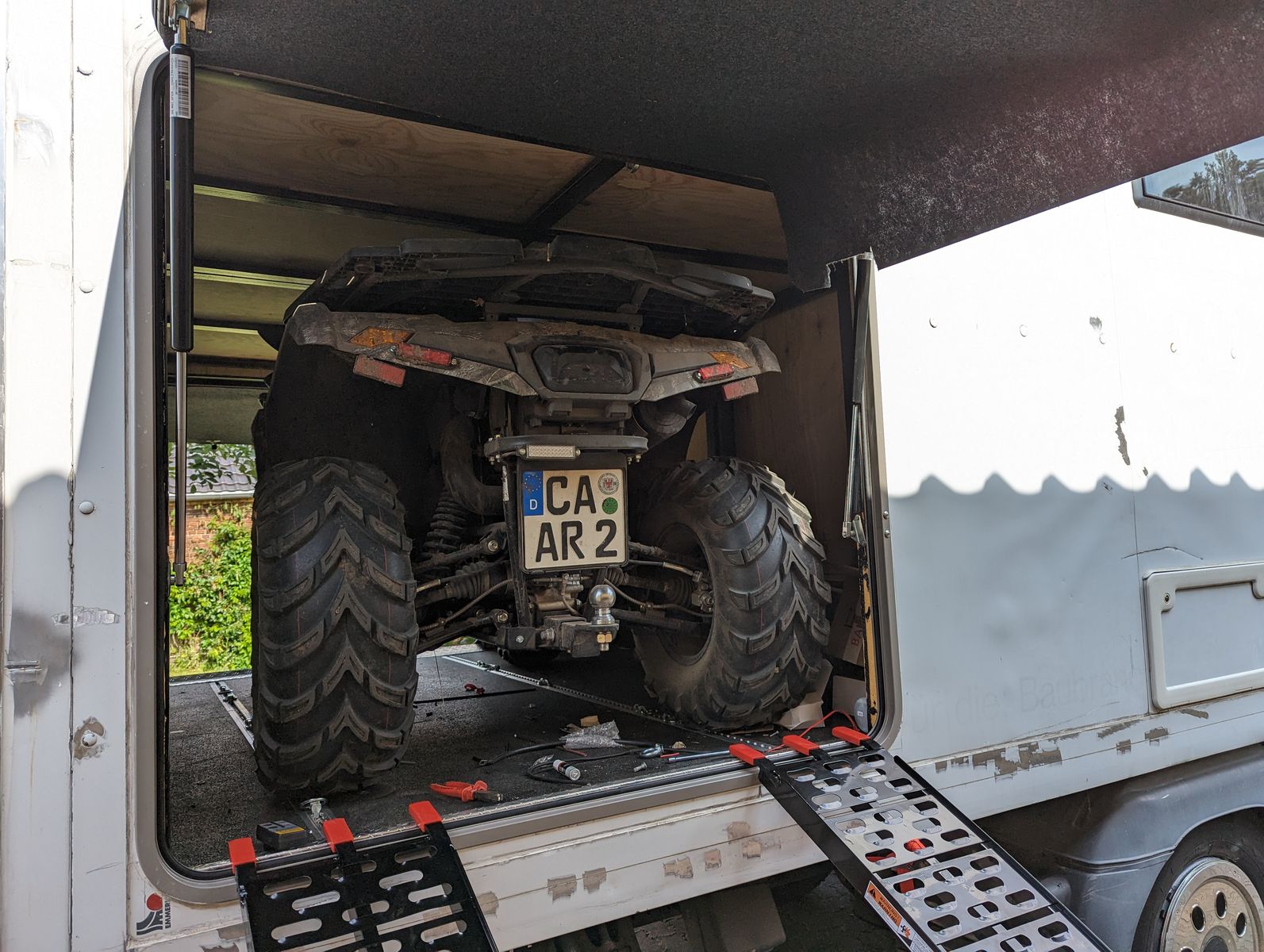

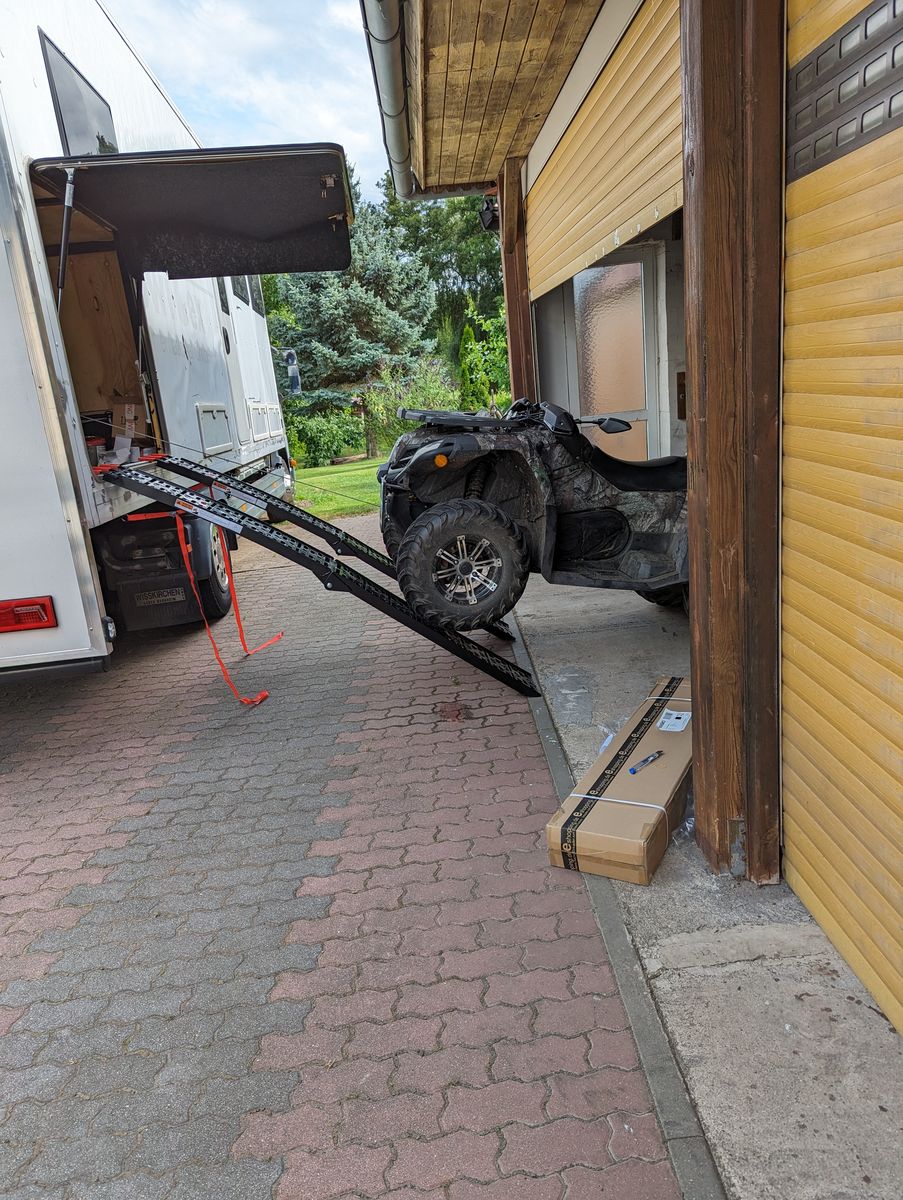

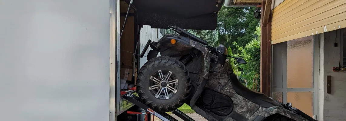

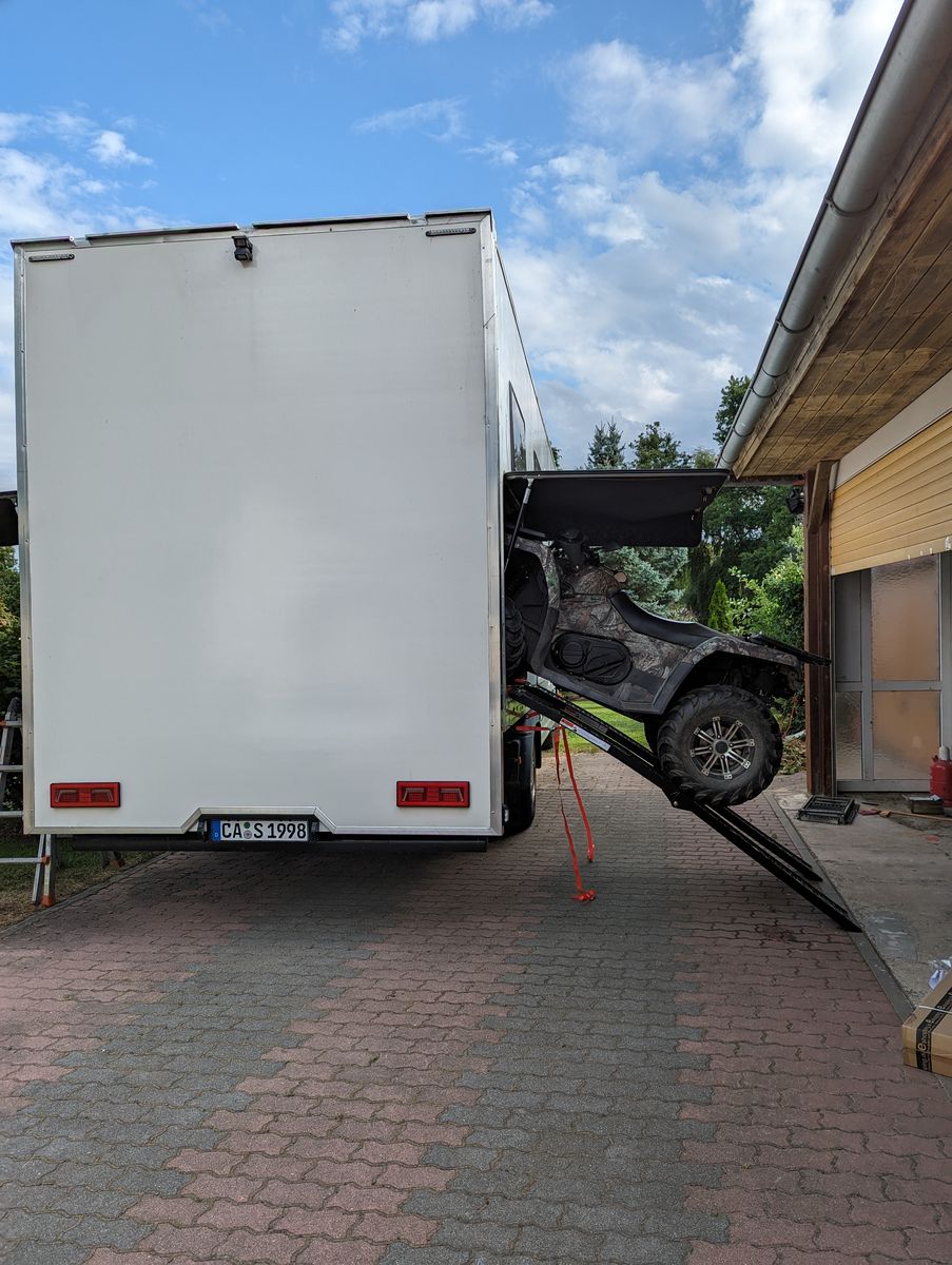

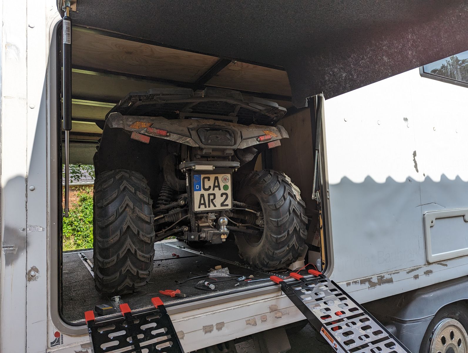

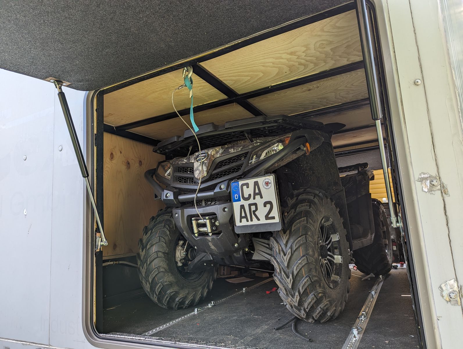

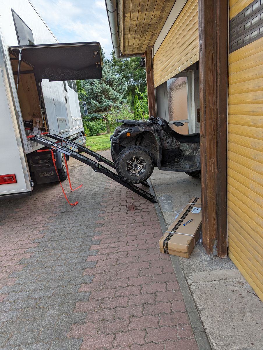

Zum Geburtstag hat die beste aller Frauen mir die Auffahrrampen geschenkt. An meinem CXF 450 ATV habe ich nun eine Fernbedienung für die serienmäßige Winde nachgerüstet und gleich mal probiert, ob ich richtig gemessen hatte. Hatte ich. Das Quad hat genug Bodenfreiheit die Rampen sind stabil genug, die Winde ist stark genug und es ist genug Platz in der Garage. Ich muß lediglich den Lenker flach legen und natürlich eventuelle Koffer abbauen. Dann das Seil an die Augen am Garagendach anschlagen und los geht es. Das funktioniert von links und von rechts.

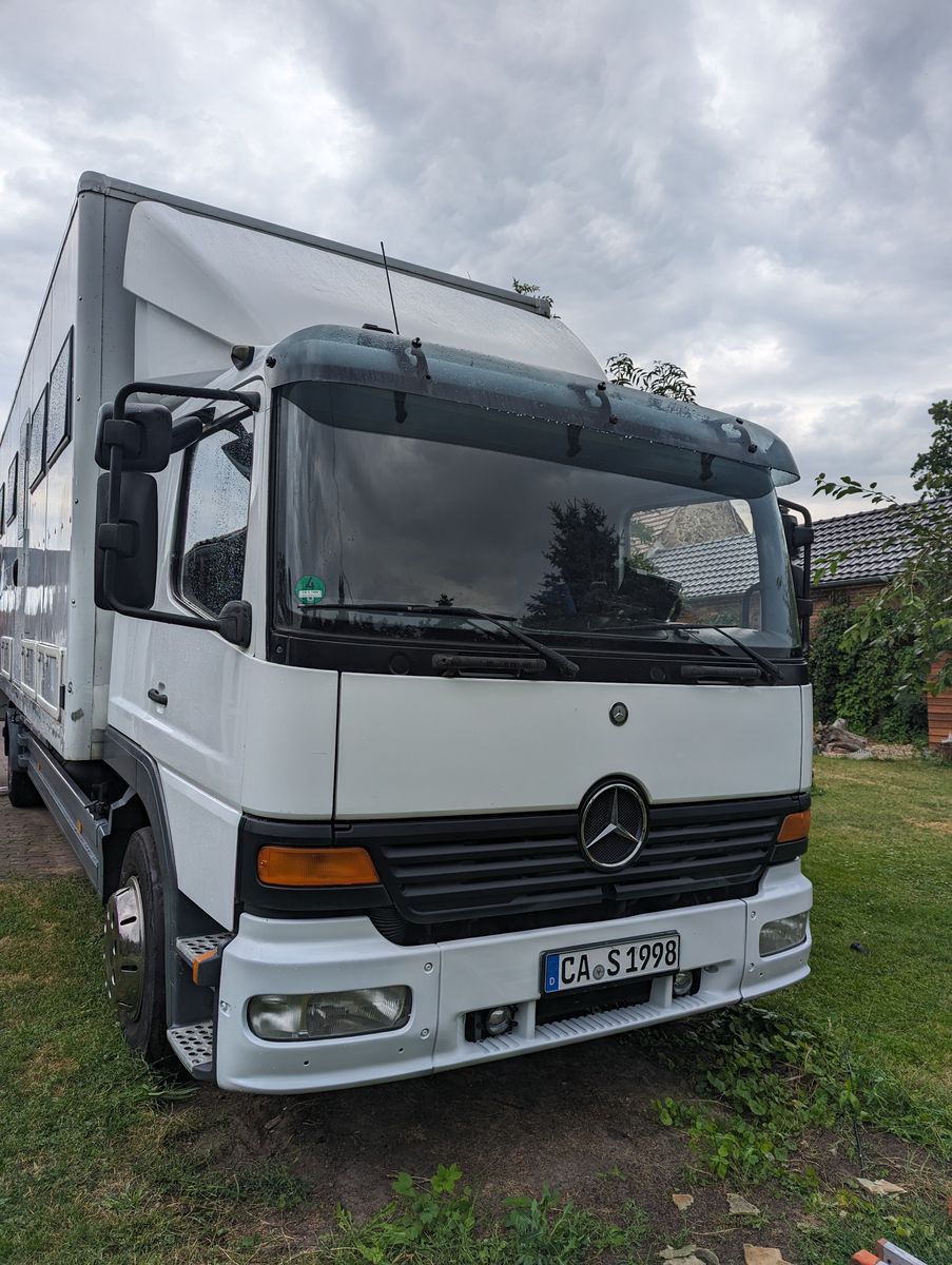

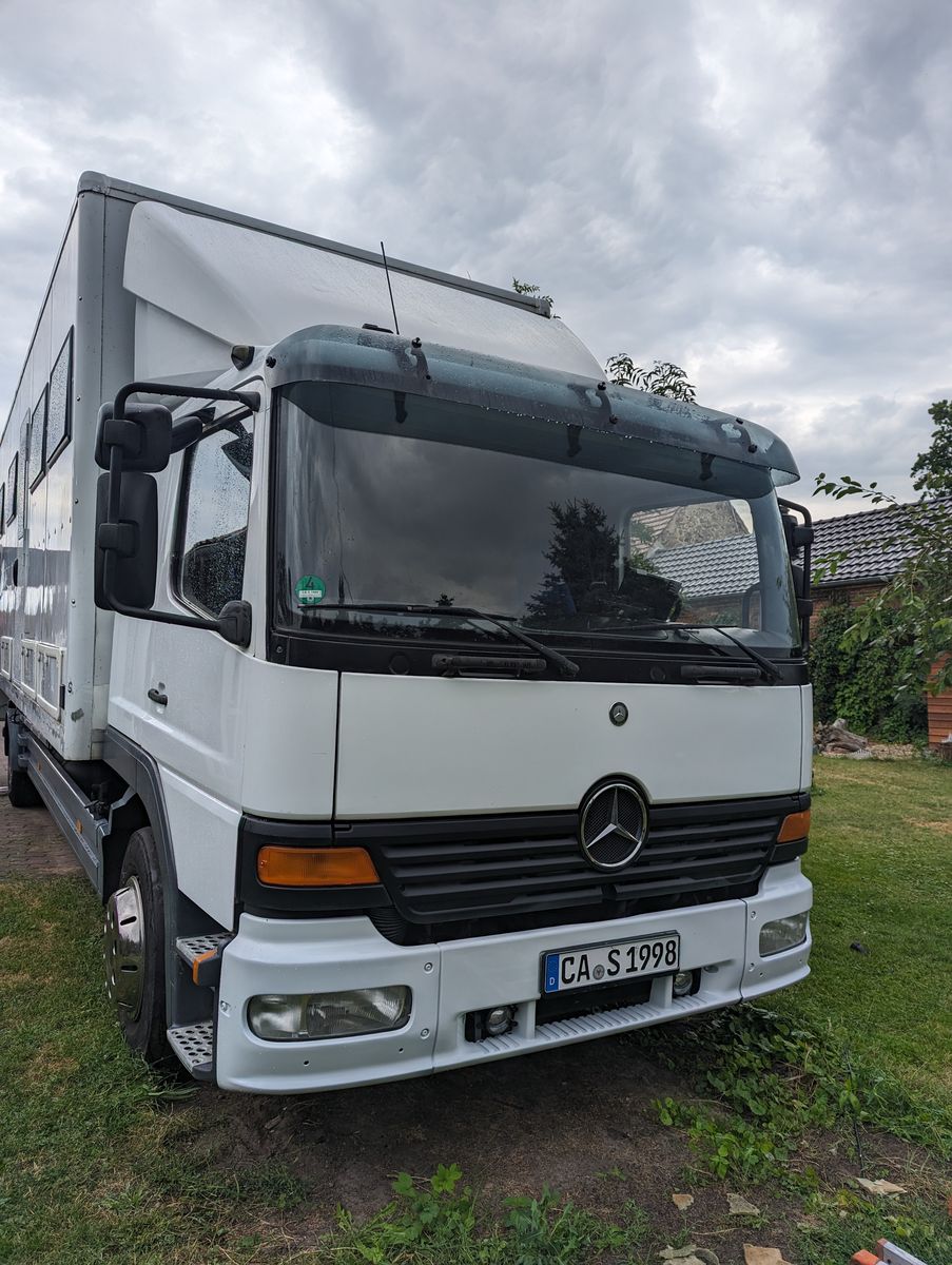

Damit der Atego etwas hübscher wird, habe ich die Stoßstange mit Original-2k Lack in weiß lackiert. Gestern und heute ist die Poliermaschiene im Reigen mit den Microfaserlappen getanzt. Jetzt sieht die Kabine von außen richtig gut aus. Macht auch mal Spaß sowas.
Ach so, auch Nebelscheinwerfer mit integriertem Tagfahrlicht sind jetzt dran. nicht notwendig aber schick. Irgendwann kommt noch eine oder zwei Lightbars drauf und die Sonnenblende wird vielleicht weiß foliert. War früher ein großer Fan des D&W Katalogs :)
