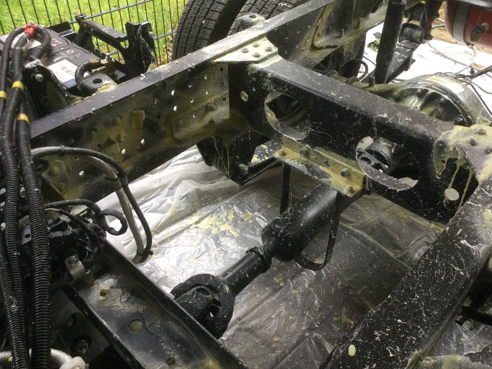

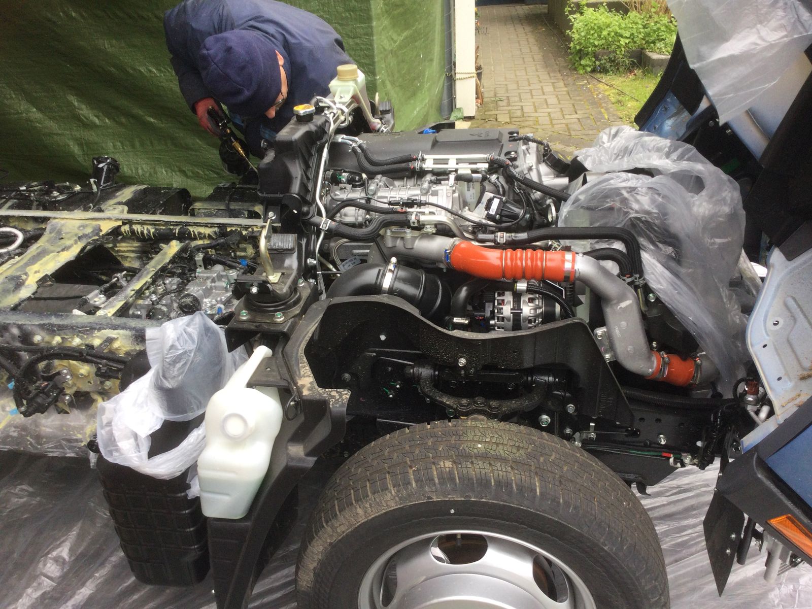

WoMoG wollte sich für die Profilherstellung revanchieren und ist mit seinem Equipment zum Konservierungsfett spritzen angereist. Eigentlich wollte ich den Fuso in die Halle fahren, aber er liess sich nicht starten. Der Anlasser drehte, aber es kam kein schwarzer Rauch. Also wurde im kalten, zugigen Carport gefettet. Insgesamt haben wir 4kg Timemax 2000 auf >100 °C erwärmt und an den Fahrzeugrahmen, insbesondere in die vielen Spalte gespritzt. Die Unterlegfolie, das Gartenhaus vom Nachbarn, mein Wohnaufbau und einige Pflanzen haben auch ihr Fett abbekommen.
Das Fett wird in der nächsten Zeit in die Spalte kriechen und auch an den Flächen bis zu 20 cm wandern. Dabei wird auch noch einiges abtropfen. Diese Aktion sollte alle 10 Jahre wiederholt werden, aber so gut zugänglich wie heute wird der Rahmen nie wieder sein.
