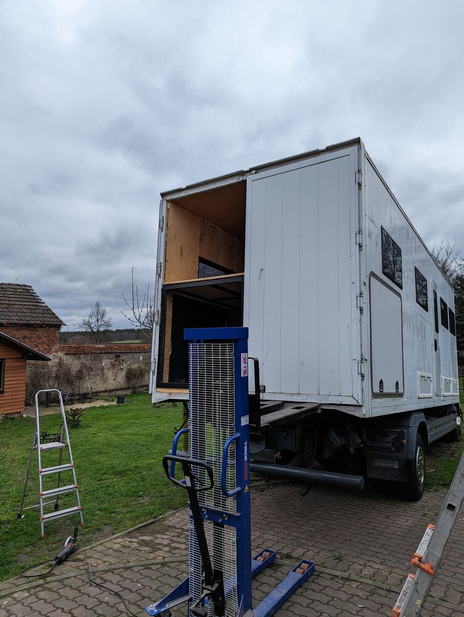

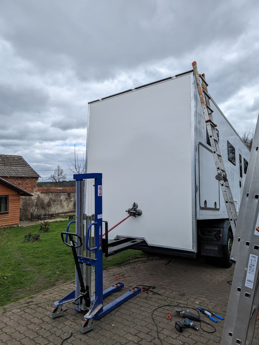

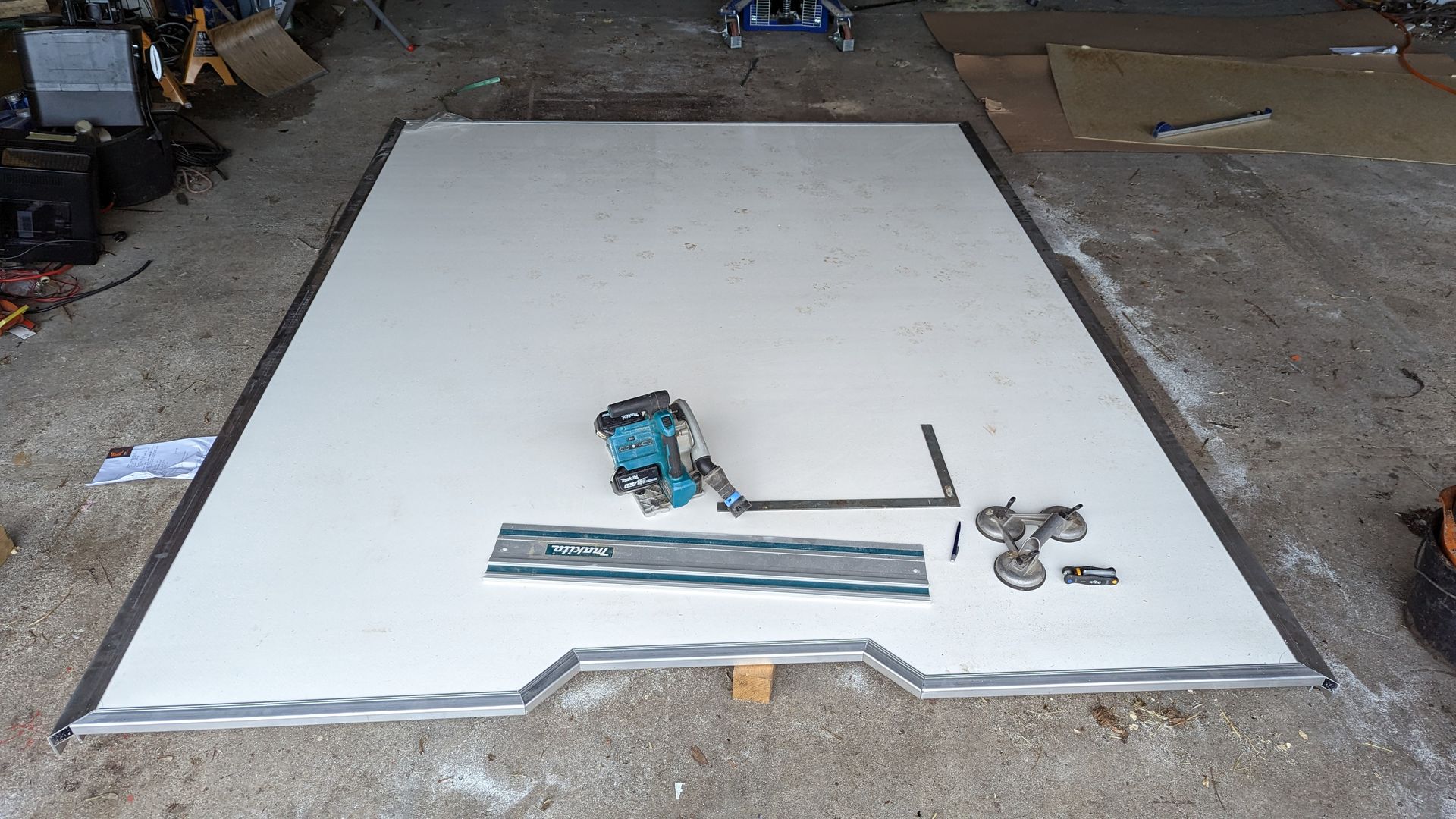

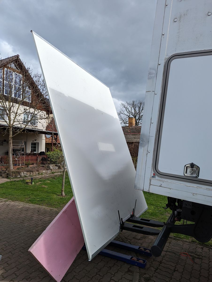

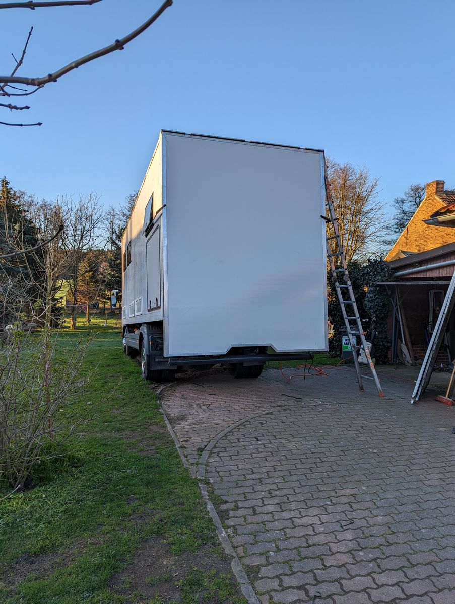

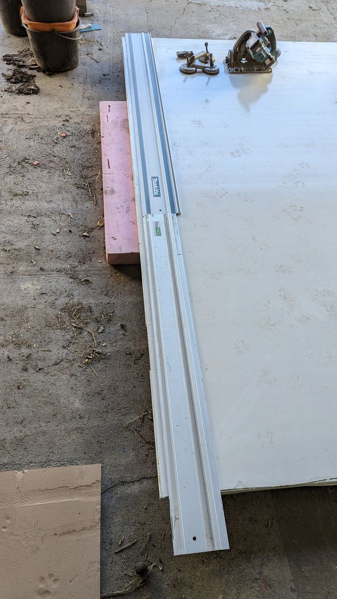

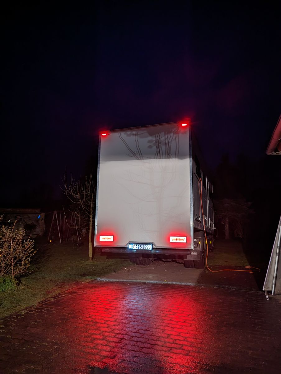

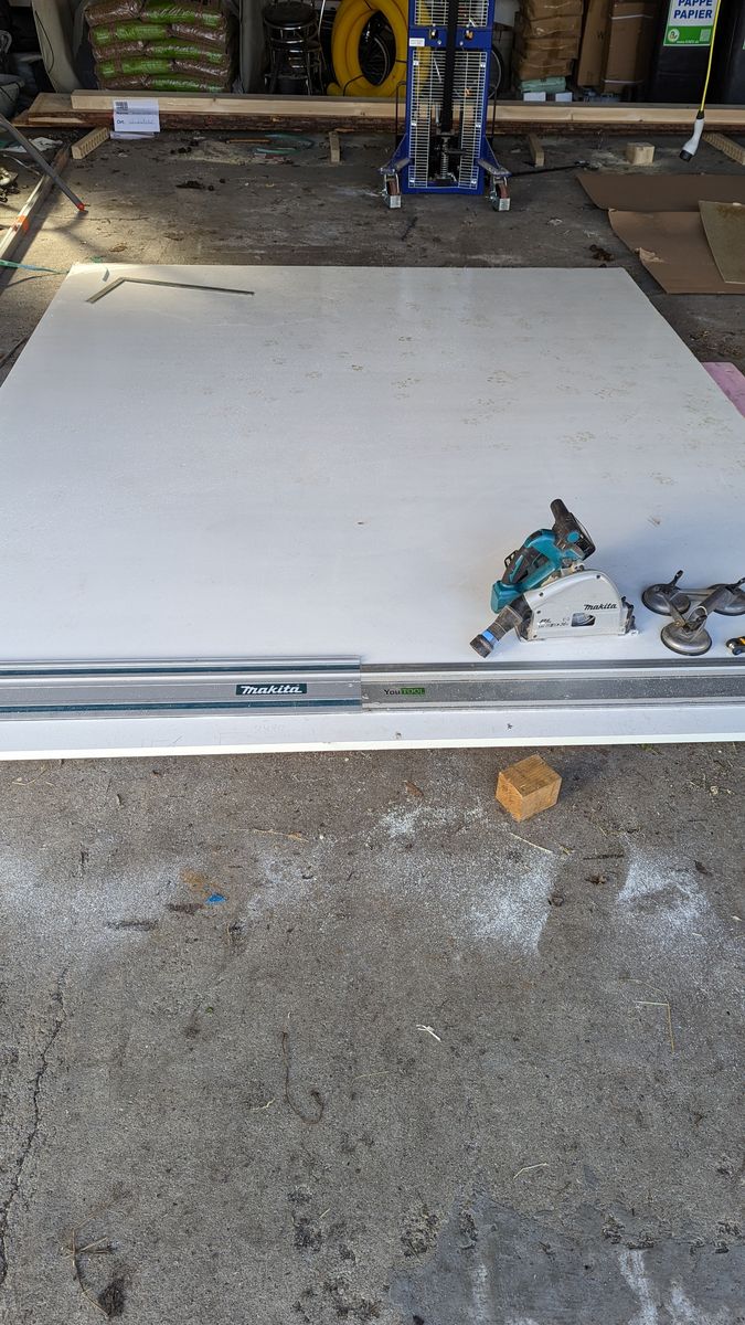

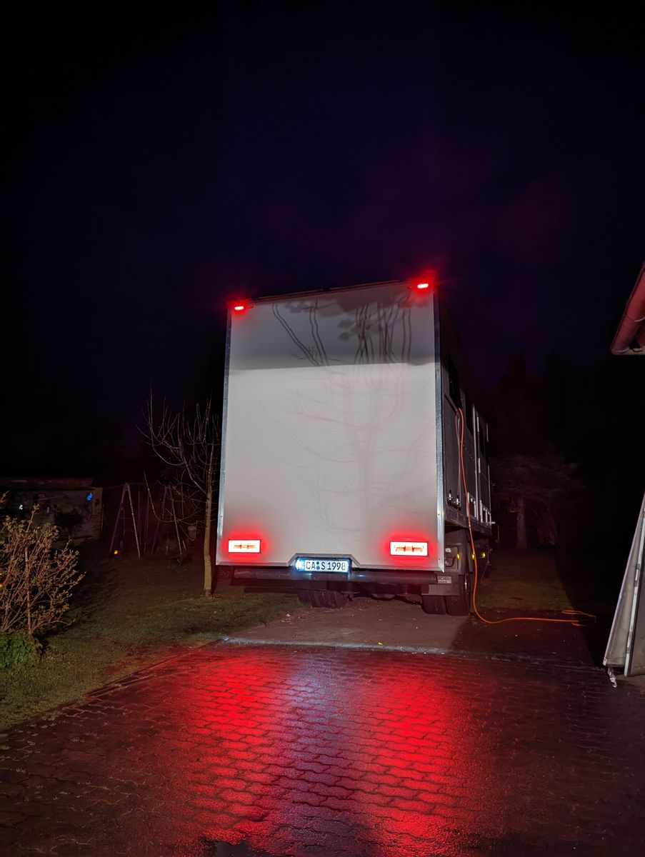

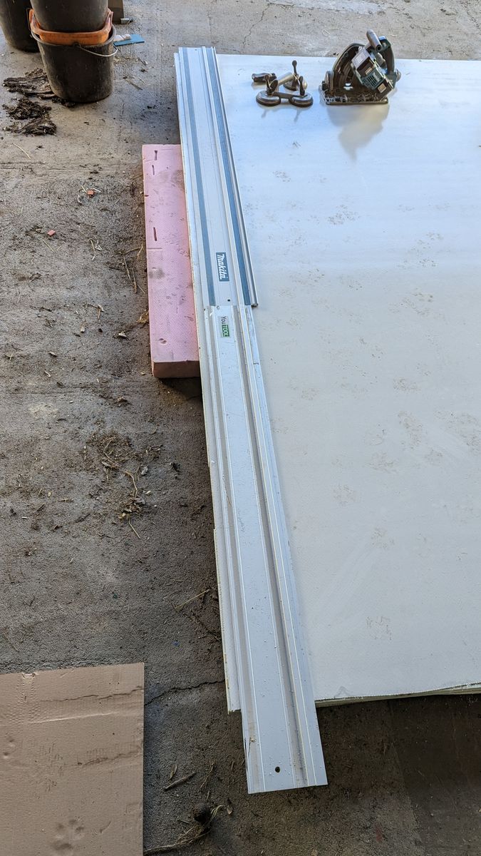

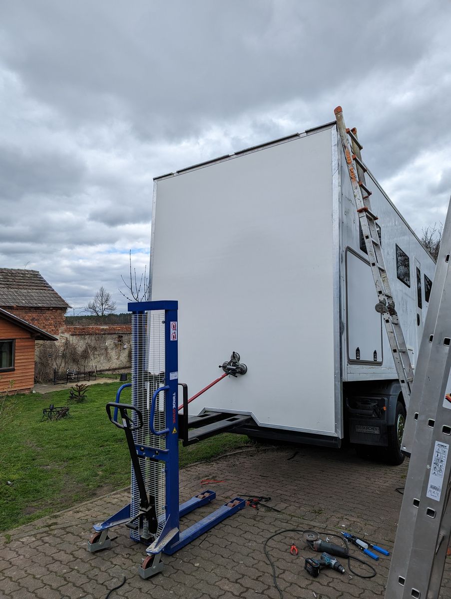

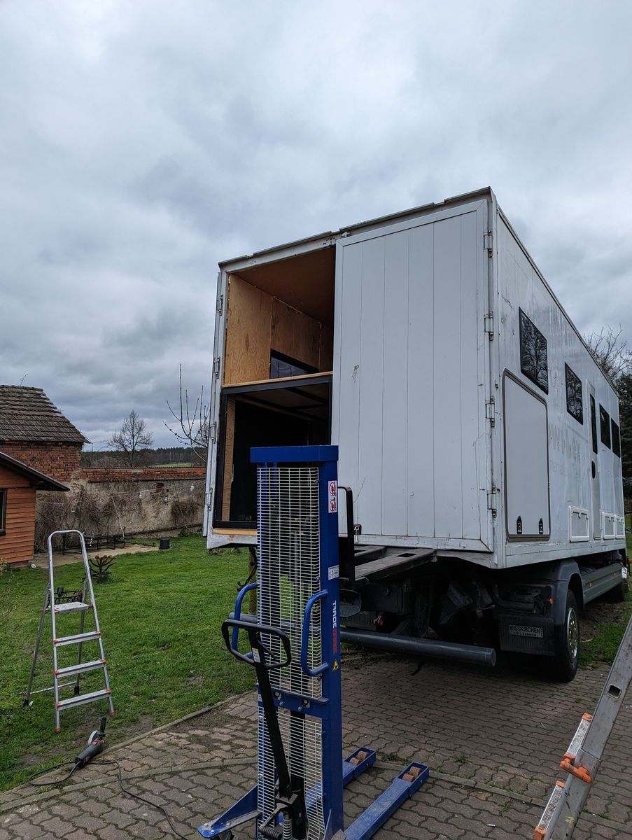

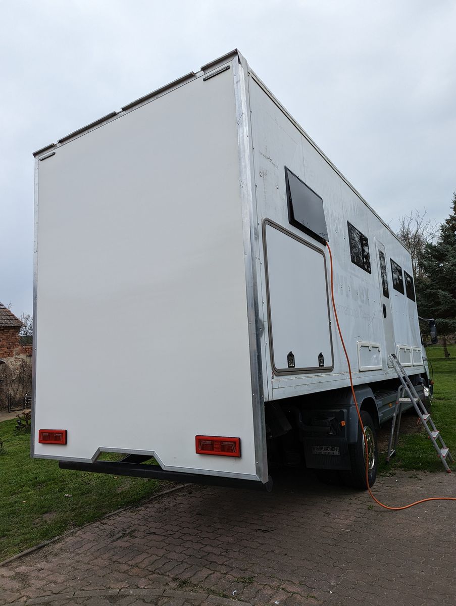

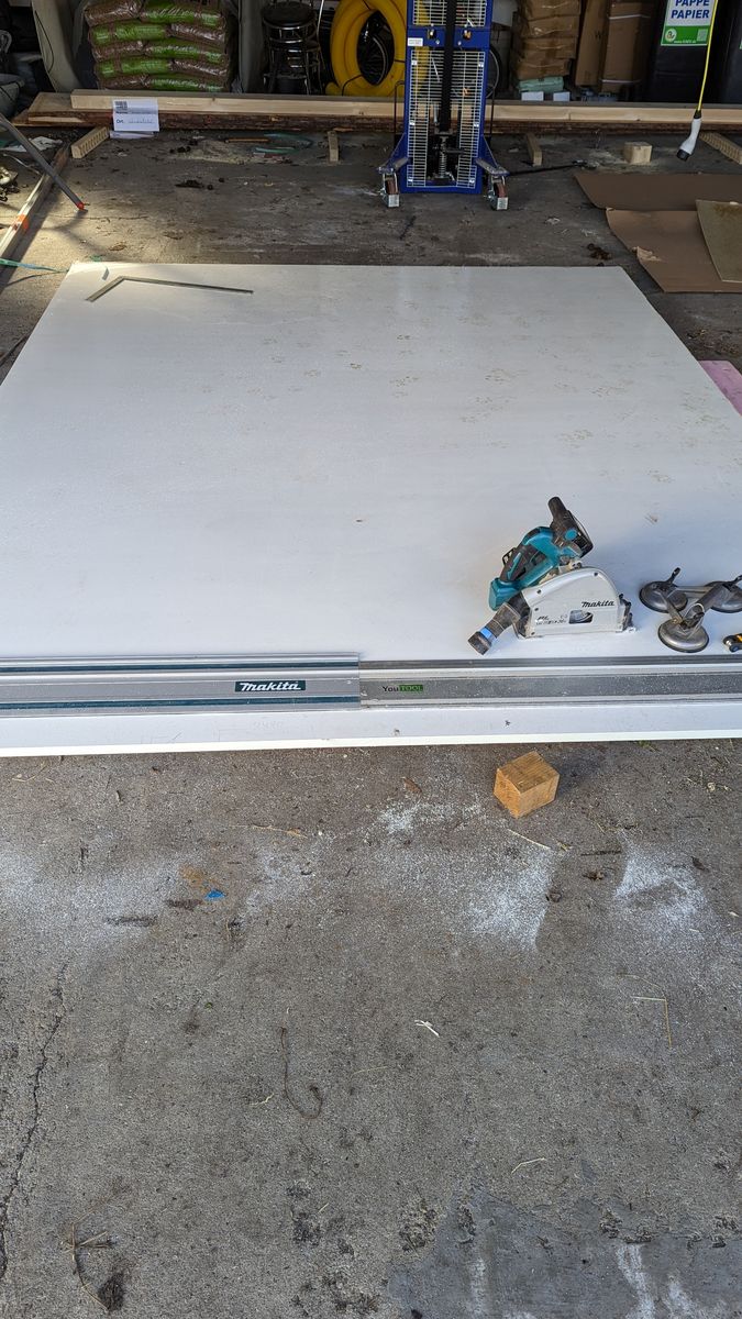

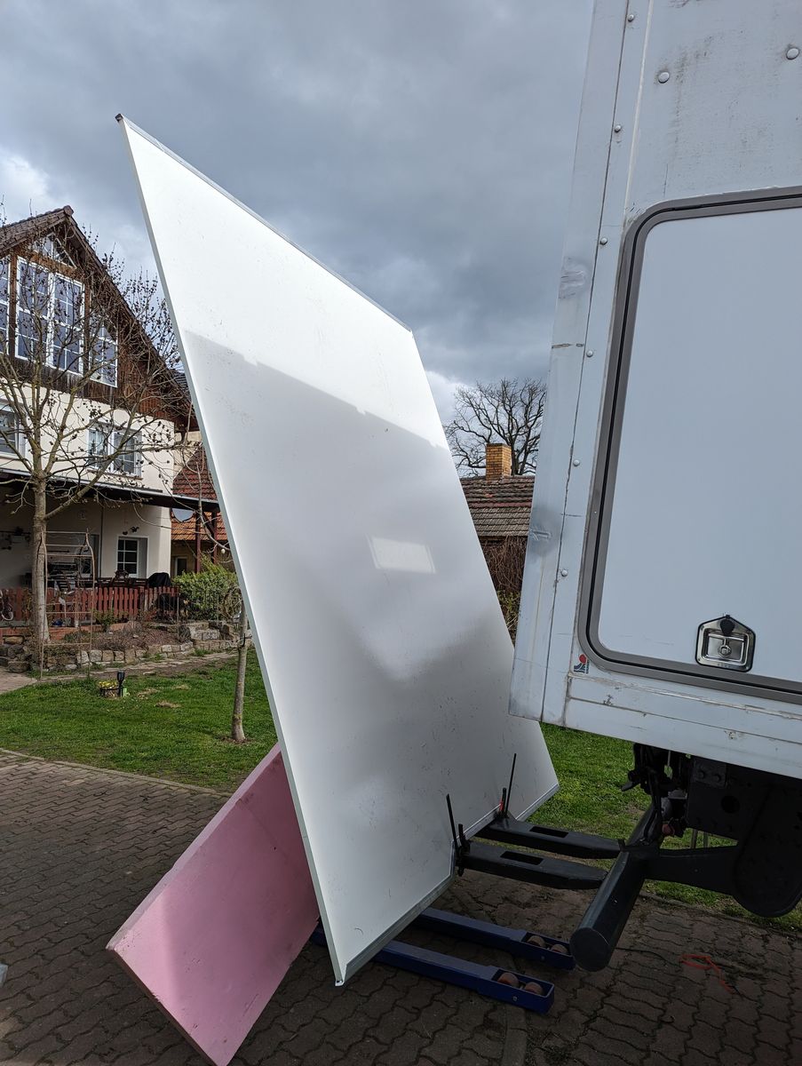

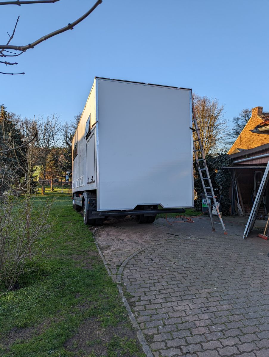

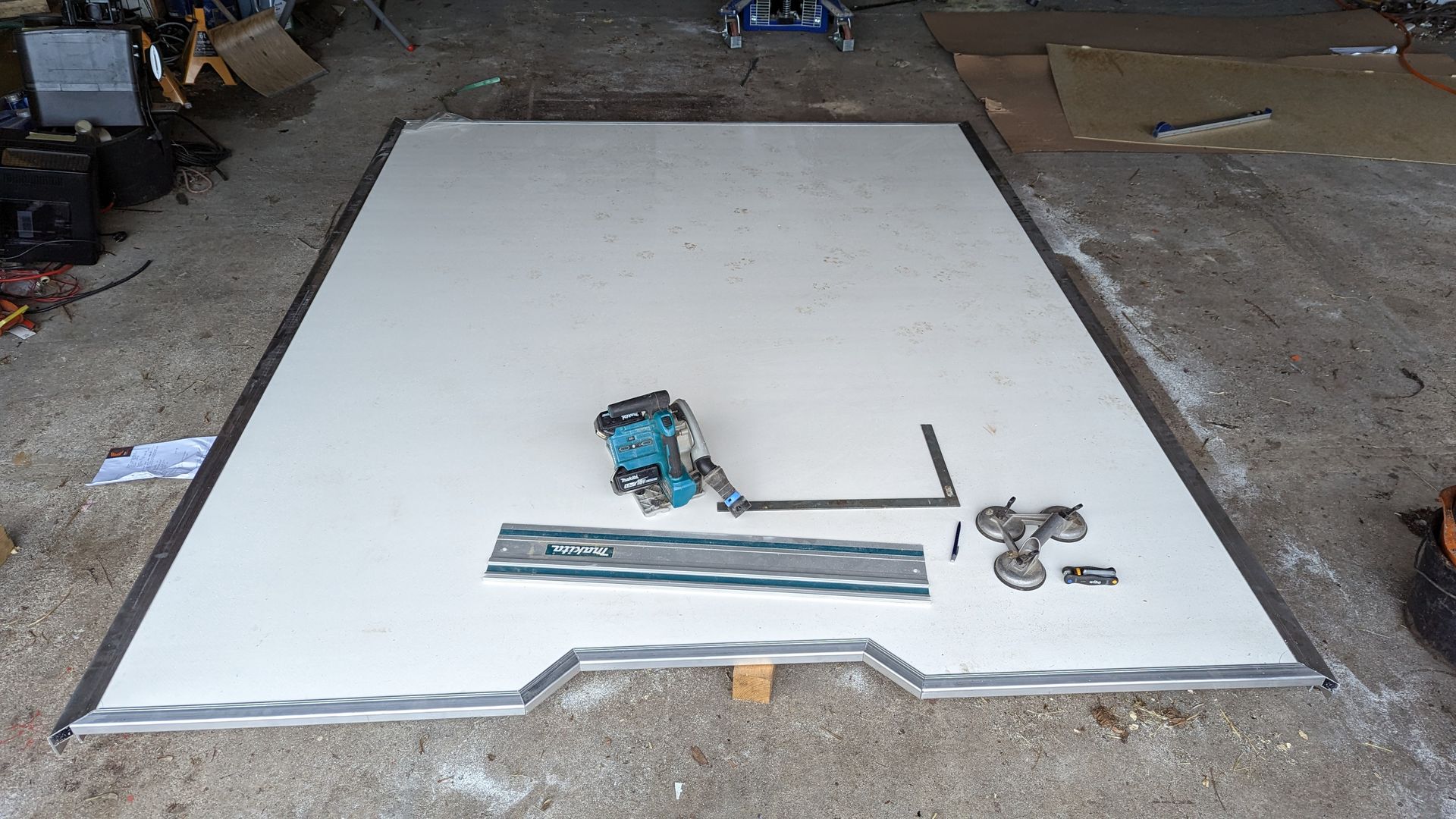

So, nach 6 Wochen ist die Sandichplatte von RST geliefert worden. Alles wie bestellt, auch die Lieferzeit hat gepasst. Also: Türen ab, Elektrik ab, Platte ran und Elektrik ran.
Der Teil mit Platte ran war relativ easy, 30min schwitzen und es war erledigt. Natürlich dank genauer Vorarbeit und -überlegung. Nerviger war die Umrüstung auf LED-Technik nebst Verlegung der Kameras und Nachrüstung von oberen Positionslichtern. Das War ca. ein Tag Arbeit: Demontage mit Kabelfarben aufschreiben, crimpen und klemmen und schließlich Montage nebst Schaltkasten gegen Fehlermeldungen. Wobei den hätte ich mir sparen können, die Fehlermeldung "Birne kaputt" kommt trotzdem. Zum Glück dezent und somit leicht zu ignorieren.

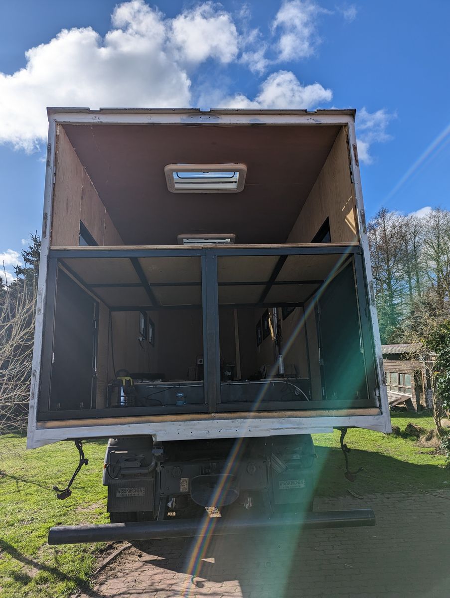

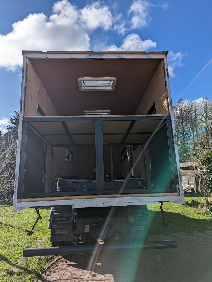

Die Heckgarage hat nun Fußboden mit Zurrschienen und alle Wände ringsherum. Auch die großen Klappen sind montiert. Somit stehen nun auch die ersten Trennwände (Schlafzimmer) und natürlich ist der Schlafzimmerboden fertig.

Kann man sagen ;). Es kommt noch ein breites Fenster rein und eventuell ein Fahrradträger ran, dann ist es nicht mehr ganz so heftig.
