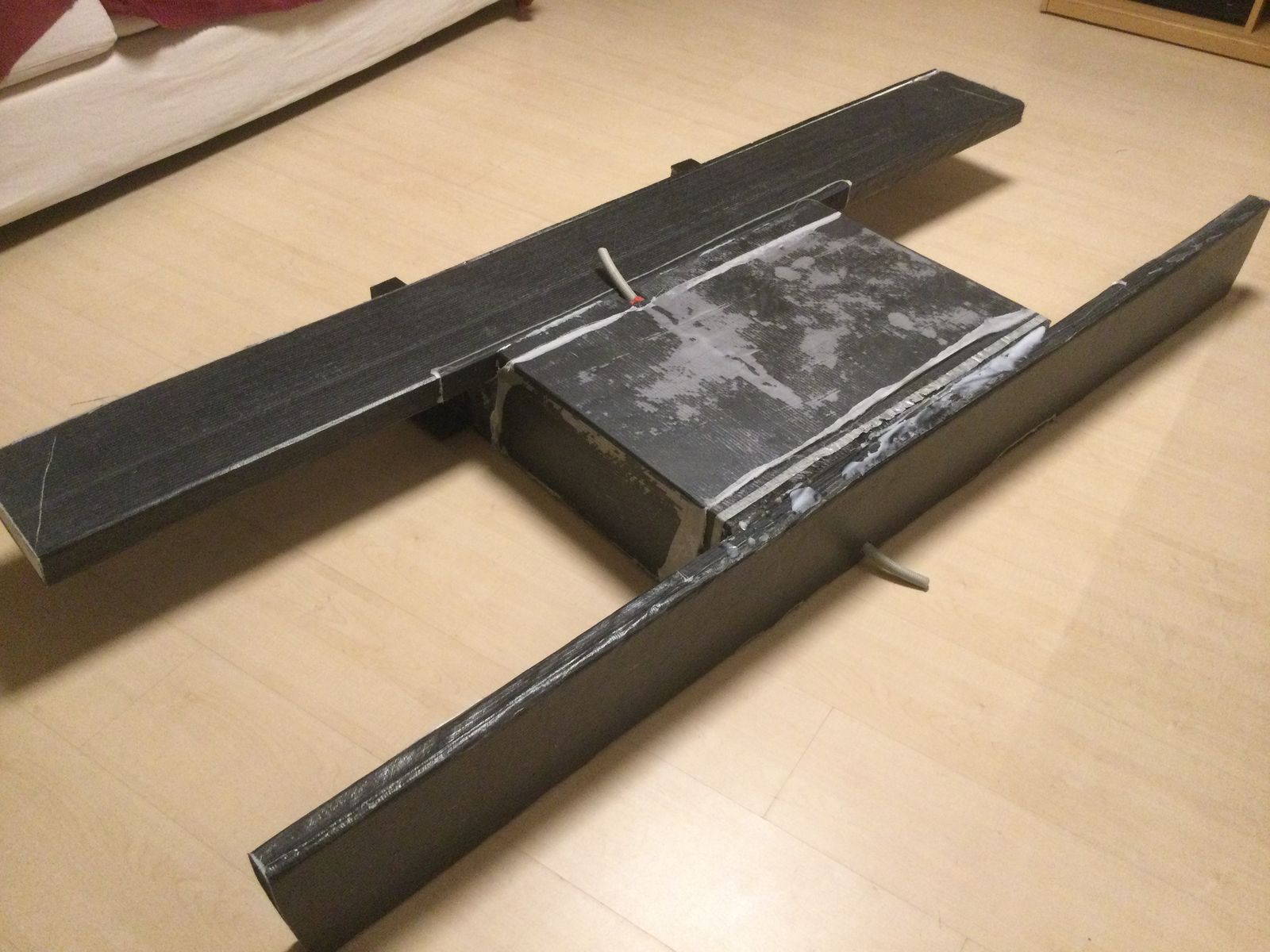

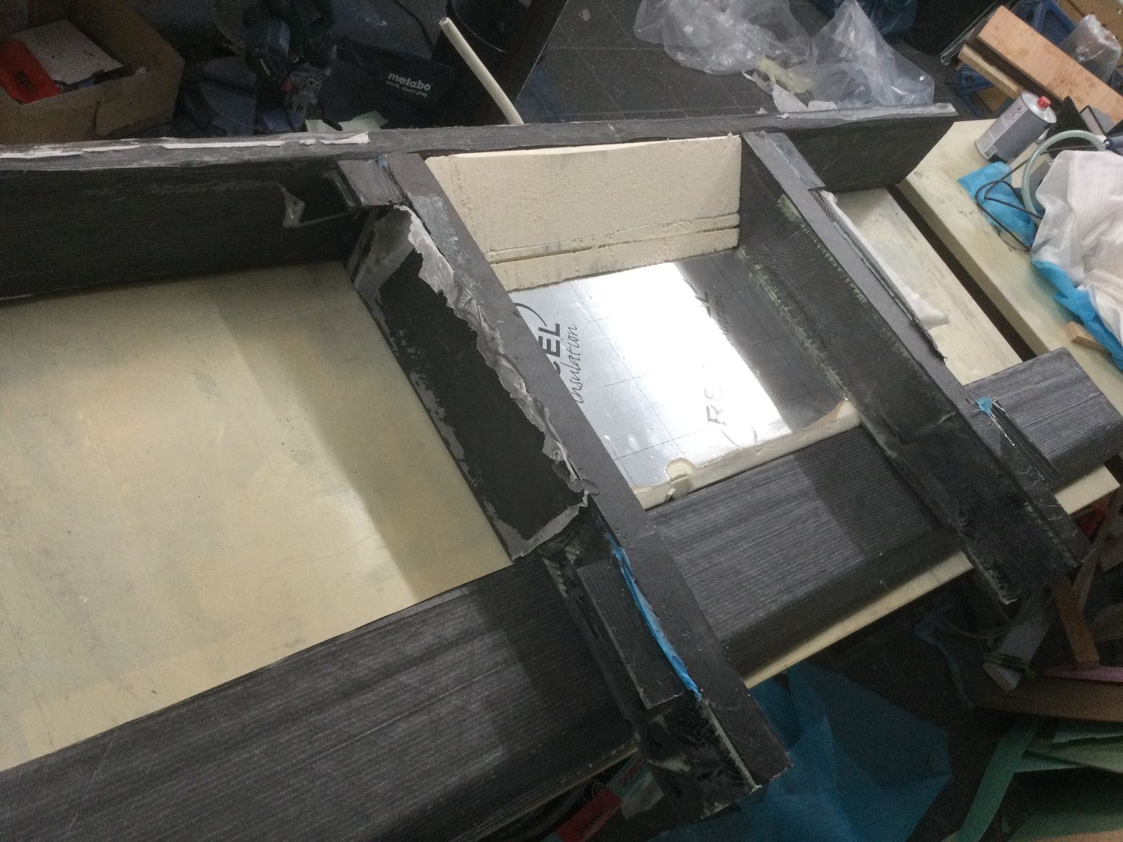

ich muss meine Planung den Gegebenheiten anpassen, sonst entsteht Frust. Bei den Wänden habe ich immer ein Teil im Keller vorbereitet und dann zu Halle gebracht. Jetzt findet alles im Keller statt. Ich habe zwei grosse Tische, in dem einen ist die Kreissäge eingebaut. Wenn ich an zwei Sachen gleichzeitig baue, ist immer zu wenig Platz. Ich habe ja schon geschrieben, dass ich den ganzen Zwischenrahmen nicht aus dem Keller bekommen würde und daher ins Wohnzimmer ziehen darf. Das erste Teil, das über dem Getriebe sitzen soll und keine weitere Funktion hat, ist schon oben angekommen. Ein Leerrohr dient als Platzhalter für das etwas dünnere Heizungsrohr vom Rücklauf der Fussbodenheizung, was sich später durch den gesamten Rahmen mit den tanks ziehen soll.

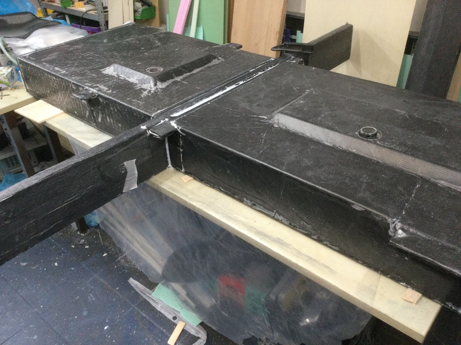

Das Mittelteil habe ich heute zusammengeklebt, damit das auch nächste Woche aus dem Keller rauskommt. Zumindest hoffe ich, dass ich es aus dem Keller herausbekomme. Zwei Wassertanks mit ~80 und ~100 ltr mit je einem Ab-/Überlauf aus einem einlaminierten HT 50 Stutzen (noch nicht eingeklebt).
Der Abwassertank wird zusammen mit dem Heckträger das komplizierteste Teil. Der Heckträger stützt das Scharnier der Heckklappe, hält die Pneumatikzylinder für die Heckklappe, trägt Rückleuchten und Kennzeichen, stützt das labile Unterteil des Aufbaus mit dem Türausschnitt und hängt zudem in der Luft, weil hier der Fahrzeugrahmen aufhört.

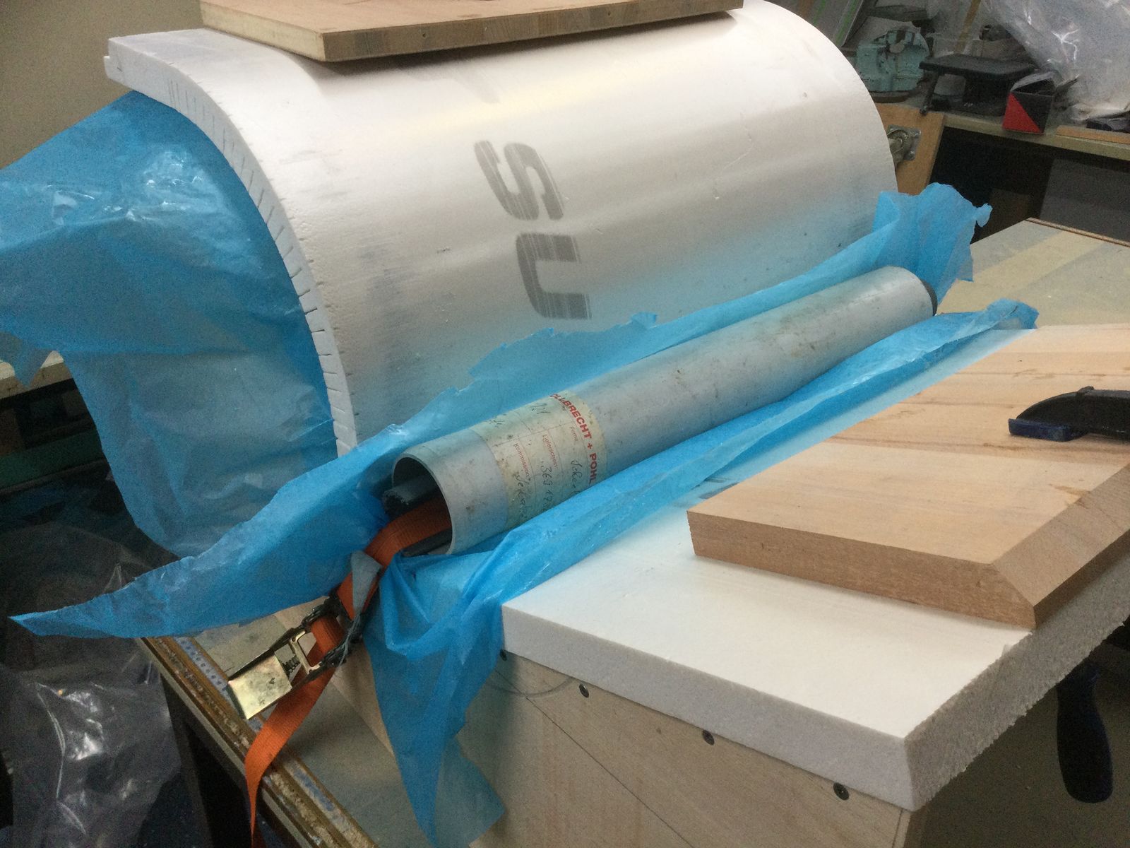

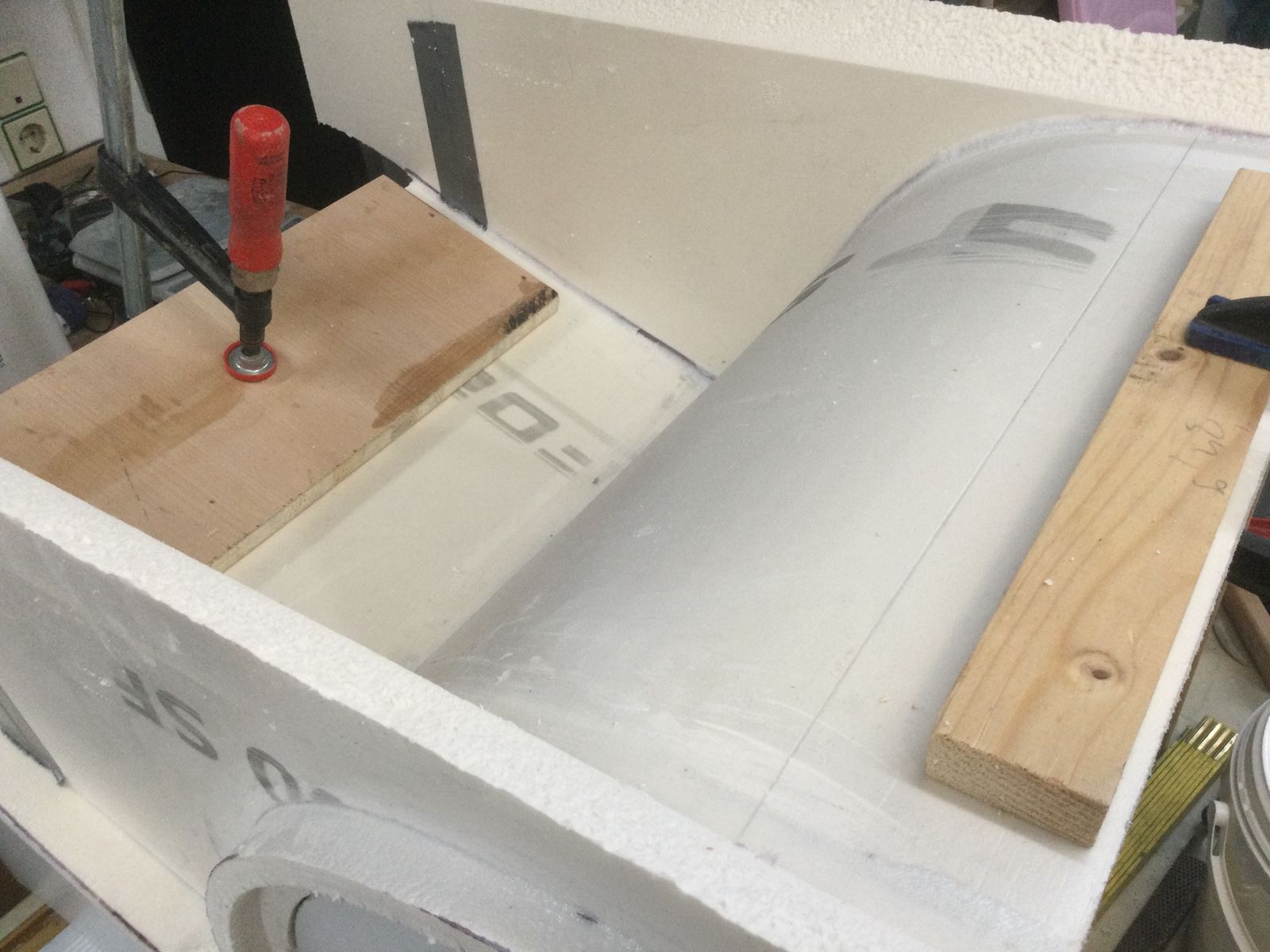

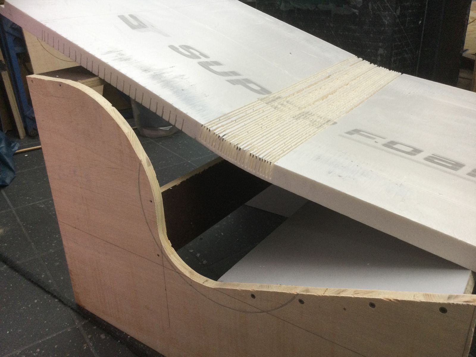

Der Abwassertank muss um den Gastank herumgebaut werden und soll die Heckschräge von 20° abbilden. Dazu habe ich eine Form gebaut und eine mit der Kreissäge geschlitze Styrodurplatte verklebt und aufgespannt.
Dann die Seitenteile gesägt und aufgeklebt. Und was habe ich vergessen? Die Fräsung für die Fussboden- nein Tankheizung. ;( Das wir nun eine Handschnitzarbeit...
