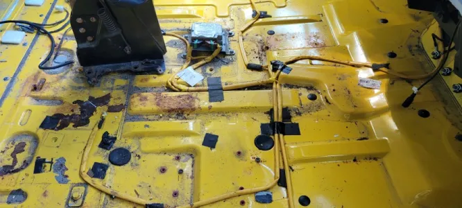

Fahrerhausboden entrosten
Da der Fußbodenbelag nahtlos bis ins Fahrerhaus gelegt wird mußte ich dies erst mal vorbereiten.
Von den oft lilafarbenen "Reinigungscheiben" bin ich richtig begeistert, hart zu Rost und Farbe, geht aber nicht zusehr ans Blech.
Da der Rost durch Feuchtigkeit unter der Fußbodenmatte herrührte, habe ich auf Rostumwandler verzichtet und die Stellen zweimal satt mit unverdünnten Brantho-Korrux 3in1 getupft.
Anschliessend ne Lage Alubutyl und sicherheitshalber alle Kanten mit Aluklebeband…

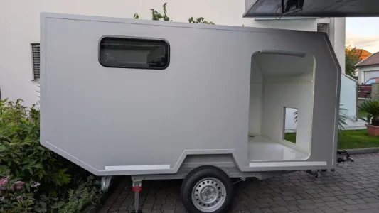

Airlineschienen, Eckenverfugung, Fenstereinbau, Probehochzeit
Ein paar Schritte auf einmal:
Nach dem Lackieren habe ich die vier senkrechten Airlineschienen am Heck aufgeklebt, alles mit Würth Klebt und Dichtet mit Primer.
Probesetzung, es gibt dann ganz oben und ganz unten eine Angstschraube.
Fenstereinbau (Fenster sind Carbest RW Fusion aussen Glas innen Plexi in 3* 70x30) :
drei Referenzlöcher für die schablone:
Winkelbohrschablone:
geschnitten innen und aussen mit der FEIN:
eingedichtet mit:
3 Fenster 70x30 bin ich gerade mit 2 Kartuschen…

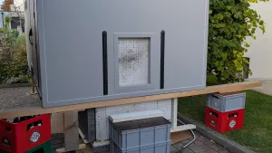

Lappi - ein Offroadwohnwagen mit Kabine als Ladung
Farbe
Inzwischen habe ich die Box gespachtelt, geschliffen (180) und mit Mipa Protector RAL 7004 mit der Walze lackiert.
folgende Mittelchen kamen zum Einsatz von rechts nach Links, der Spachtel, der Füller und dann der Protector.
Gewalzt habe ich mit Velourswalze 10cm vom Bauhaus.
Alle Stösse und Übergänge gespachtelt
geschliffen:
die Airlinebereiche abgeklebt:
grundiert:
die Tür wieder provisorisch eingeklebt um ein gleichmässiges Walzbild zu haben:
dann mit dem Protector in 2 Schritten…

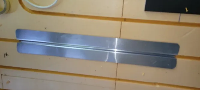

Heute konnte ich mir beim Reifenhändler meines Vertrauens einen Profilschneider ausleihen und damit die Nuten für die Fußbodenerwämung schneiden.
Hierfür hatte ich die größten Klingen gekauft und eine auf das Maß der Alubleche zur Wärmeverteilung zurecht gedengelt.
Hat super funktioniert und mir die Frässtaubkatastrophe im Keller erspart:thumbup:
Einzig, die Form der Klinge sollte nach jedem Schnitt kontrolliert und ggf. nachgearbeitet werden.

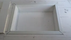

Deckel
Der Deckel des Aufstiegsloch bzw Hubdaches entsteht
Die Masse sind 2300x1300. Von unten gesehen laminiere ich am Rand eine 20x20 ULeiste rundherum ein, auf der Oberseite dann ein Umlaufender 50x50mm Winkel der 6mm übersteht. Am Dach des Anhängers kommt dann ein umlaufendes 20x20mm Winkelprofil das in das UProfil eingreift. in die ULeiste kommt dann ein Moosgummiband als Dichtung. Mit 6 Schrauben möchte ich das Dach dann von unten/innen befestigen.
