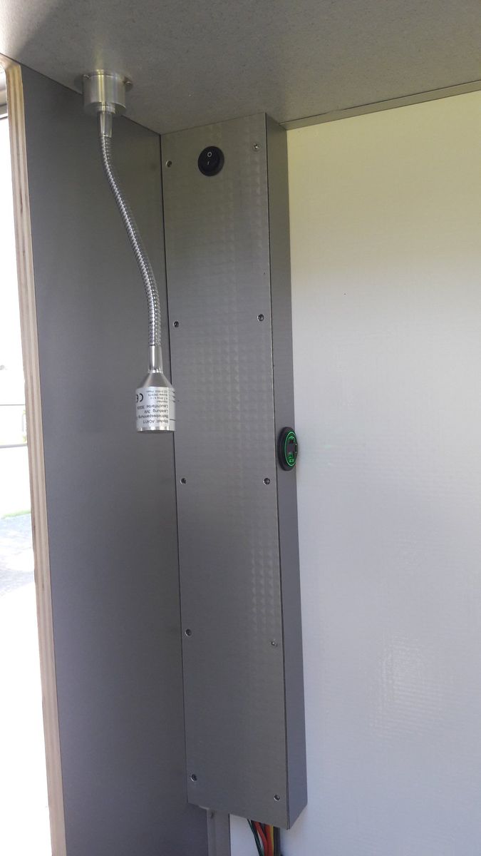

Heute wurde einiges verkabelt, Nachmittags sind dann die bestellten Dibond Panels gekommen, bedruckt mit dem gleichen Muster wie die Badtüre:
Für ca 5€ das Stück kann man echt nicht meckern.
Die eine Seite wurde dann schonmal montiert:
Die andere Seite braucht noch ein paar Ausschnitte für Bedienelemente, das kommt morgen.

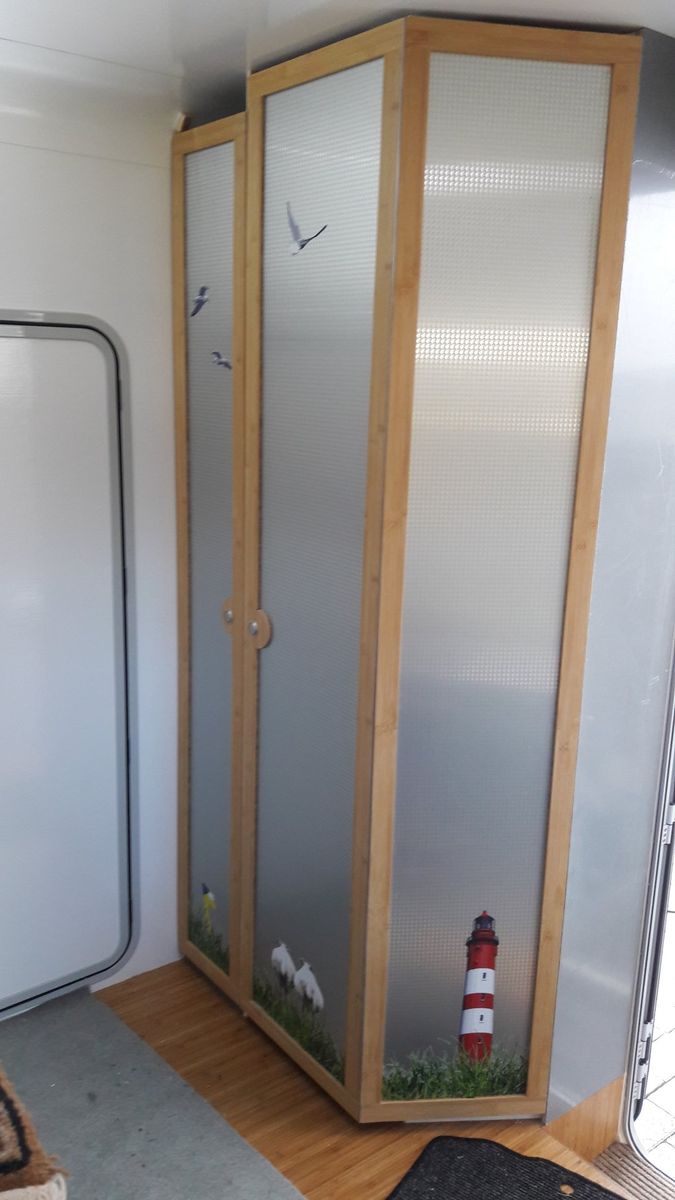

Heute wurde dann der Kleiderschrank fertig mit der nächsten Bambus/Dibond Türe:
Nun ist das Enseble komplett!
Nur die Blende für die runde Ecke oben muß noch trocknen und wird morgen montiert.

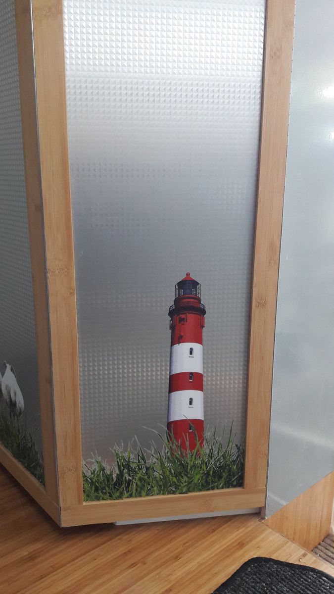

Tag 28 - Badezimmertüre Holzarbeiten

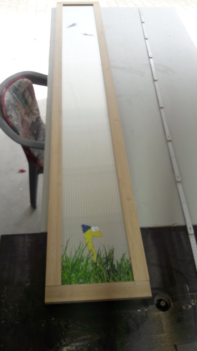

Heute wurden die Rahmenwerke für die gewinkelte Badezimmertüre zugesägt, alles irgendwelche krummen Winkel, wer hat sich das nur ausgedacht :P .
Die Rahmen sind innen längs geschlitzt mit der Kreissäge für die Füllung mit Alu-Dibondplatten.
Ich hatte ja lange nach Platten mit dem gewünschten Muster gesucht, gab es nicht. Dann haben wir Dibond Buttlerfinish (=Alu gebürstet) bedrucken lassen. Das kostet kaum mehr als nacktes ALU Dibond.
Lasst euch mal überraschen wie das morgen fertig aussieht :saint:

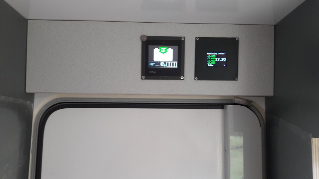

Heute wurden dann die restlichen Klappen installiert sowie die Klappe mit den Controlpanels über der Türe. Da ist auch noch Platz für "Future enhancements" :)
Das Panel ist klappbar mit Magnnetschnapper damit man vernünftig hinten dran kommt.

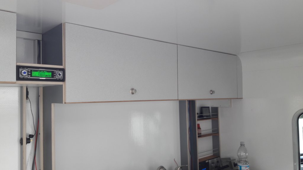

Tag 26 - Klappen Montage Teil 1
Heute war es nur ein guter halber Tag. Deshalb hab ich die erste Hälfte der Klappen mit Scharnieren und Pushlocks bestückt und dann montiert.
Das bohren der Reimoplatte "Granitto" mit dem 26mm Fostnerbohrer war teils nicht so ganz einfach. Teilweise ist was von der Deckschicht abgeplatzt, was unter den Scharnieren oder im Schloss nicht so schlimm ist. Teils kommt aber auch ziemlich grobfaseriges Pappelzeug beim Bohren raus. Ich hatte auch an ein paar Stellen dass sich die Deckschicht gelöst…

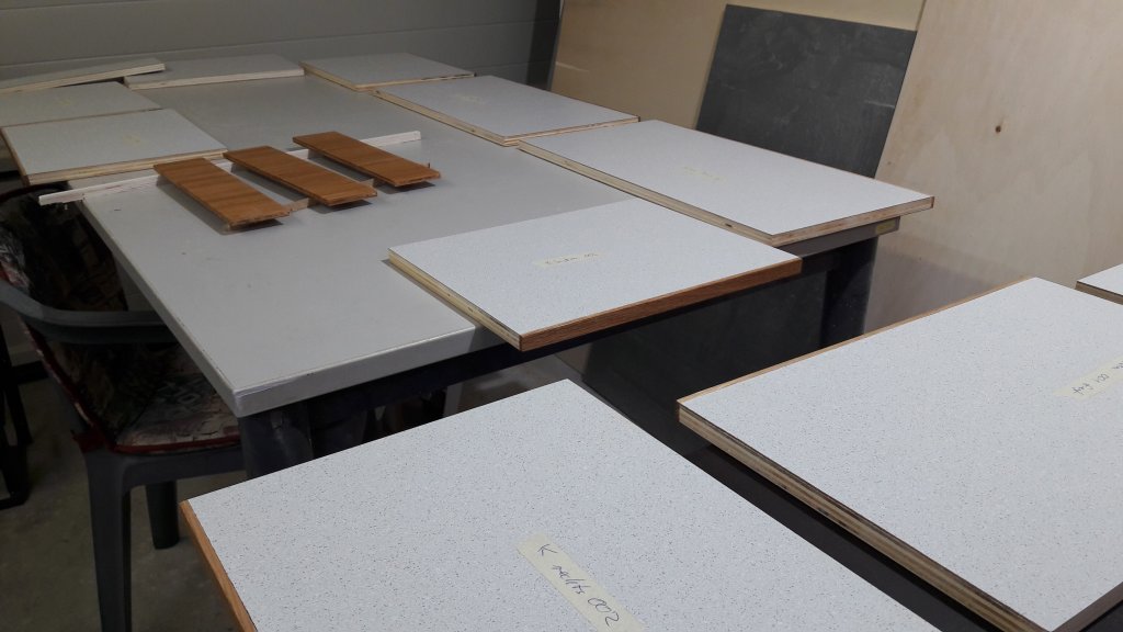

Heute wurden die letzten trennwände der Oberschränke eingebaut.
Dann ging es an die Klappen: Die angeklebten Massivholzleisten plan gefräst, geschliffen und mit Osmo Hartwachslasur behandelt:

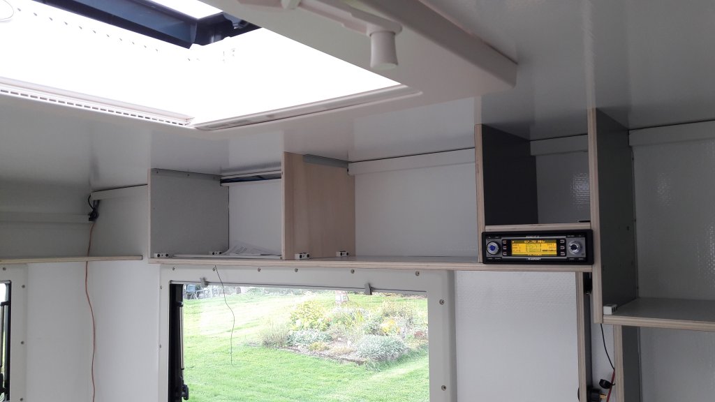

Tag 24 - es geht wieder weiter!
Gut erholt nach dem Urlaub gehts wieder frisch ans Werk :)

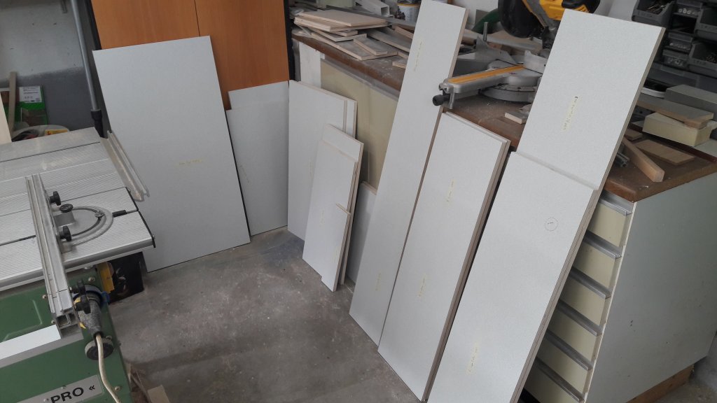

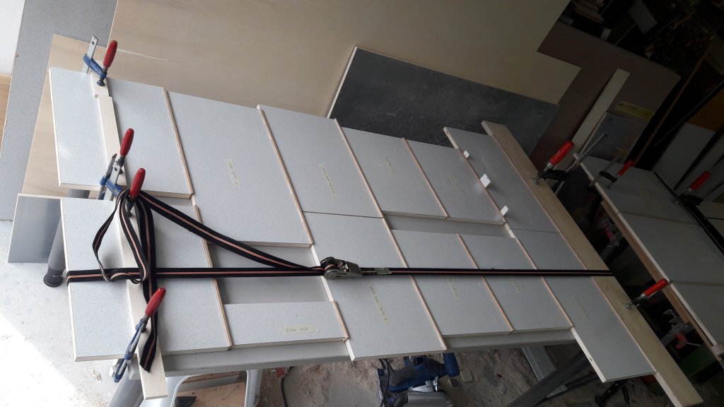

Heute aus der letzten großen Platte die Klappen geschnitten. Viel Luft für Verschnitt gab es nicht.
Dann die Echtholzkanten angeleimt, die dürfen dann üner Nacht trocknen.
In der Kabine wurden die Fächerunterteilungen passend zu den Klappen montiert und das Radio eingebaut. Darüber gibts ein offenes Fach für Kleinkram.

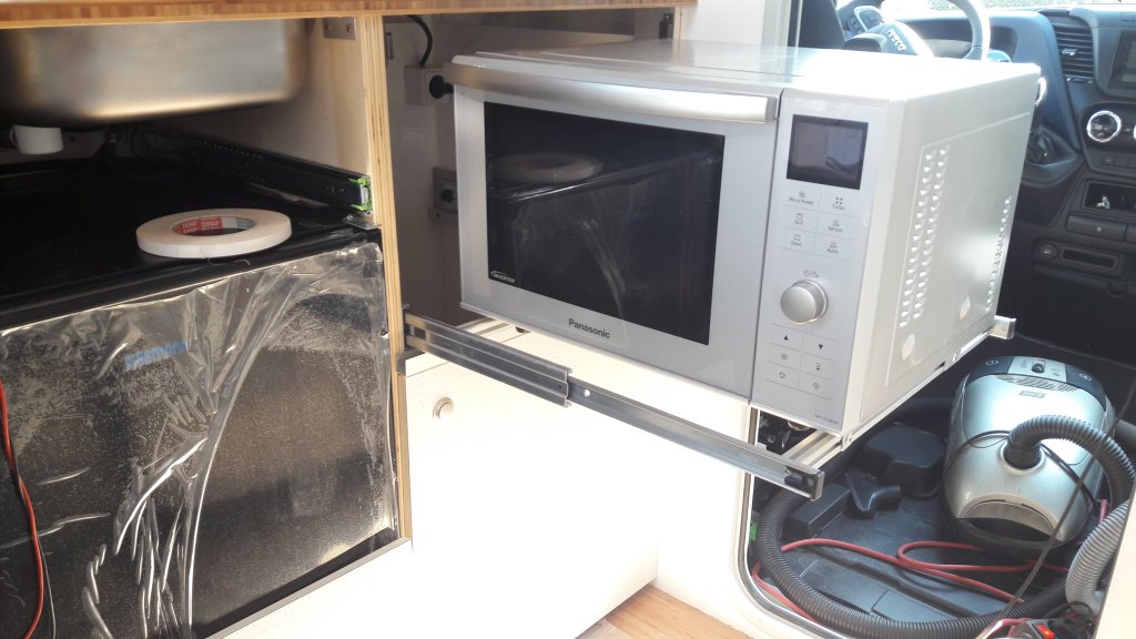

Heute hab ich dann mal angefangen die Küche von rechts aufzurollen.
Für den Ofen gibts eine Einsteckklappe, sitzt in einem Alu U-Profil.
Die Geplante Türe hat ja keinen Platz um volle 90° geöffnet zu werden, wegen dem Schloss der Durchgangstür.
Nunja, man muss da ja nicht alle 5 min ran, so ist das akzeptabel.
Die Klappe wird oben von 2 Magnetschnäppern gehalten.
Dann hab ich mal kräftig am Auzug des Ofens gezerrt, und die Klappe geht auf :huh:
Also musste noch eine Verriegelung des Auzugs her:
